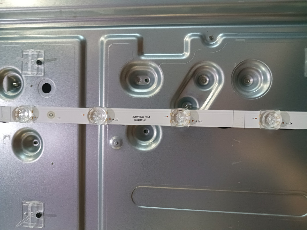

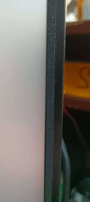

Матрица такая стоить.
2024-01-16 10-00-54.JPG [209.72 KiB]

 Заголовок сообщения: Re: TOSHIBA 55M550KE подсветка
СообщениеДобавлено: Вт янв 16, 2024 19:08:15
Карма: 80
Рейтинг сообщений: 1077
Сообщений: 5781
Откуда: ст. Новоминская
Внешний вид: https://www.ebay.com/itm/385842627306?_ul=RU
Восемь планок по 12 светодиодов. Можете написать продавцу, маркировку спросить. Если аккаунт там есть.:dont_know:

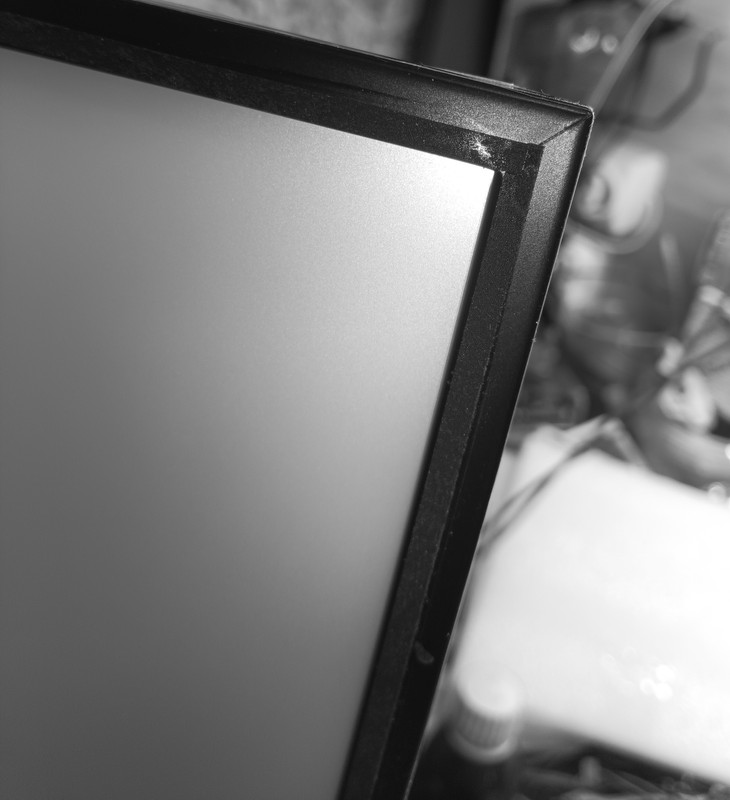

Пришел ответ с ебея .
s-l1600.jpg [55.05 KiB]

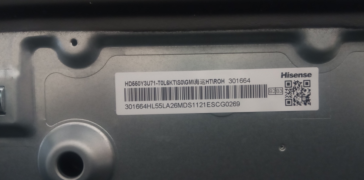

Доброе всем.
Заказал такую подсветку HD550Y3U72-TAL1KT+2020121801+APT-HXLB20053
Внешний вид совпадает .

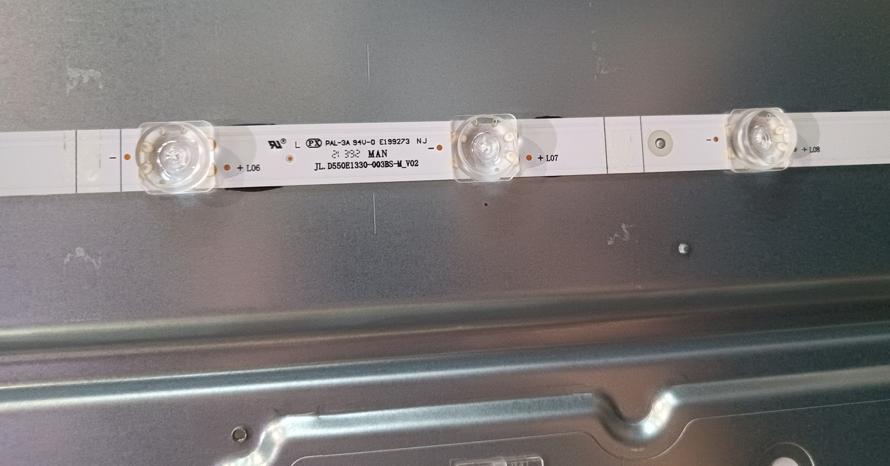

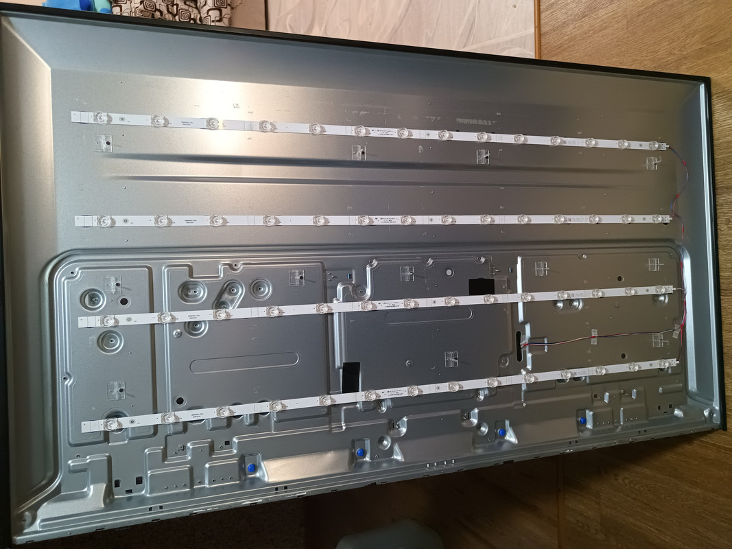

Светики пришли . Жду скотч с али.
Рассматриваю вариант подьема матрицы с рамкой но стремно. знать как там сделано..
Недавно 55 лджи разобрал собрал . но это классика одни винты :)) без клея.
2024-01-23 11-04-16.JPG [200.25 KiB]

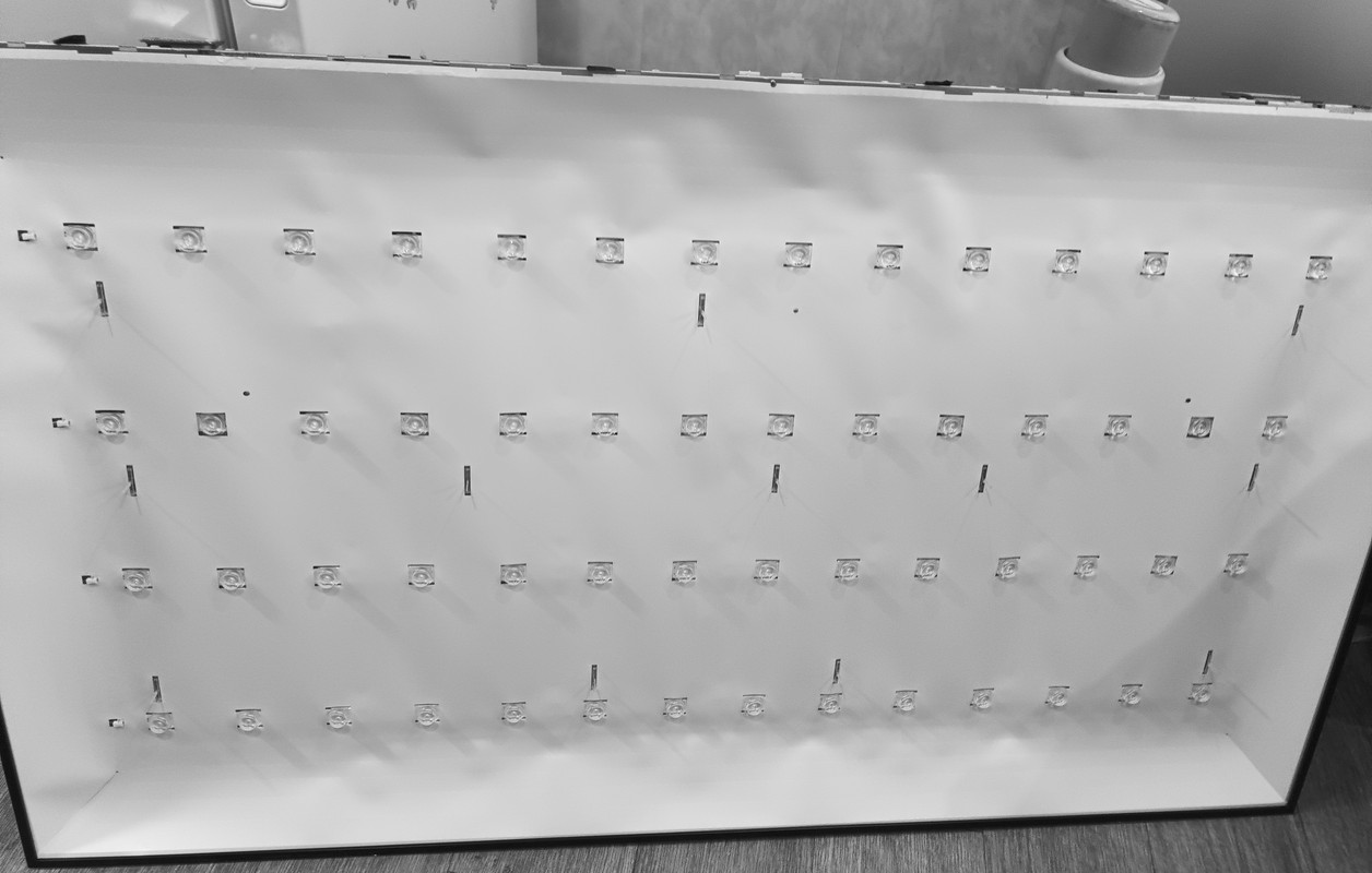

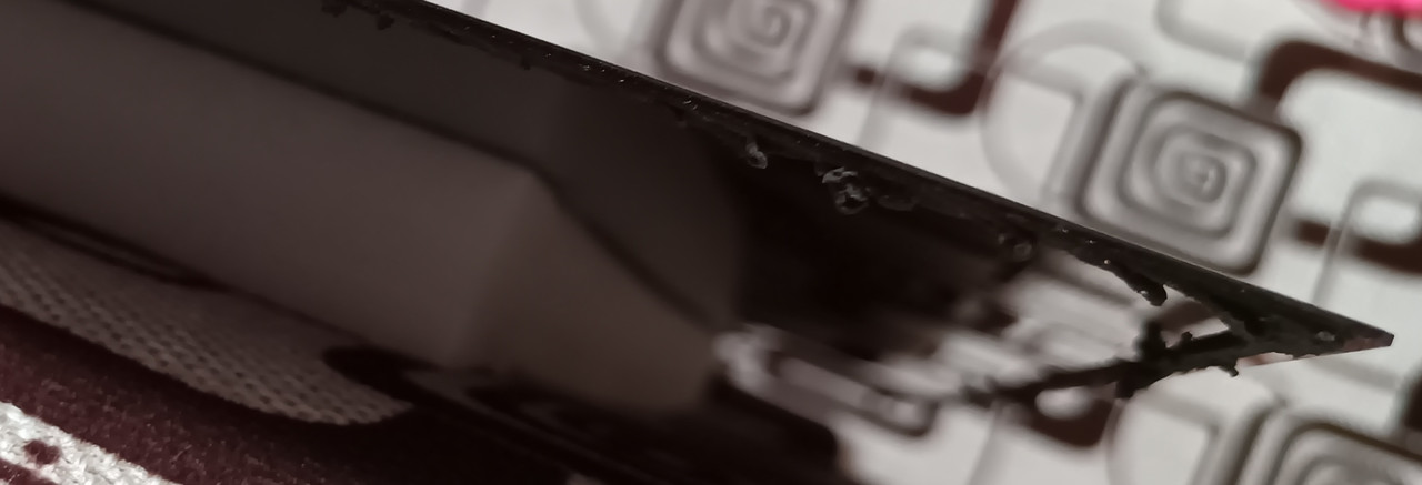

Доброго всем . Пришел скотч. Сразу скажу родной 3.5мм почему-то . Хотя должен быть хотя бы 4мм . Я заказывал 5мм . Прижился.
Добавлено after 1 minute 45 seconds:
Срезался легко. сьем тоже стекла без проблем.
Добавлено after 15 minutes 7 seconds:
Светики такие оказались
Добавлено after 15 minutes 23 seconds:

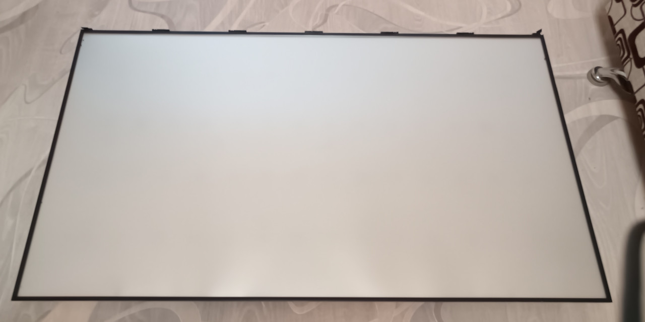

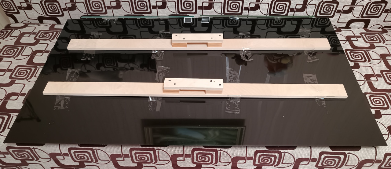

:)) Скотч с рамки отодрался за 5 минут. а вот со стеклом минут 40 возился. Сначала корябал пластиком тонким что стекло резал. но это очень долго .. и как то дошло пальцами скатывать скотч . мозоль не натер но все равно быстро получилось. Снималось все чисто. Обезжирил протер тряпочкой из пакета и новый скотч на рамку.. потом стекло примерил и приляпил :))) . геометрию не нарушив . теперь лежит в горизонте :facepalm: склеивается на 12 часов вроде надо.
Рамку не снимал . Все вынул так. Белая хрень закреплена на скотч черный . Что бы ее не порвать надо не ее отрывать от скотча . а скотч от корыта . Тогда потери минимум. а так блин чревато порвать ее.
Светики 6в по 28 штук на канал. По напряжению выставил 160 вольт - канал. Ток понизился естественно.
