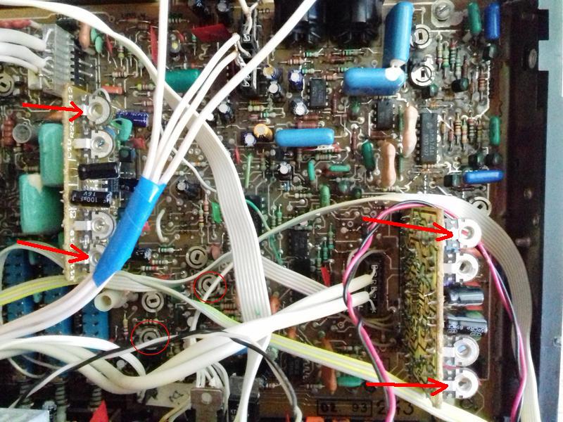

Друзья мои коты, а подскажите-каково назначение подстроечников на фото, которые выделены стрелками?
111.JPG [112.05 KiB]
 Заголовок сообщения: Re: Вега МП122С...
СообщениеДобавлено: Пн июн 27, 2016 06:50:54
Карма: 29
Рейтинг сообщений: 390
Зарегистрирован: Пт апр 02, 2010 03:30:56
Сообщений: 3307
Откуда: Новосибирск
Это, если мне не изменяет память, тон-коррекция. :)

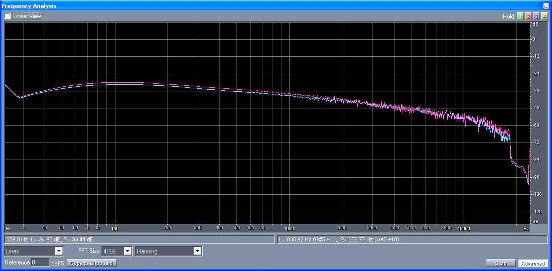

Друзья-коты, оцените вот это.
Это запись свип-сигнала (20-20000 Гц, 0 Дб), сделанная на моём аппарате и на нём же воспроизведённая в деках А и Б соответственно.
Что вы можете про это сказать?
Свип (20-20000) дека Б.JPG [83.64 KiB]
Свип (20-20000) дека А.JPG [84.38 KiB]
