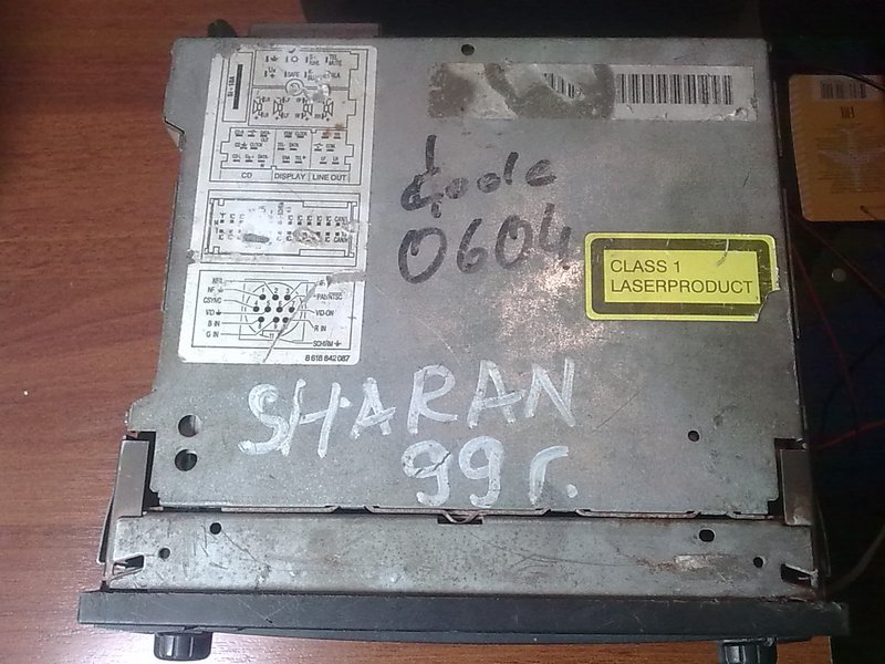

Там оказалась такая интересная штатная автомагнитола/навигатор от Volkswagen Sharan с собственным экраном и кнопками управления, названия/модели как такового не написано.
При включении требует ввести код разблокировки, код написан на корпусе, но при этом магнитола не реагирует (от слова совсем) на нажития не на одну кнопку и волкодеры. Кнопки исправны, проверено.

Так шильдика с названием/моделью балалайки не удась найти.

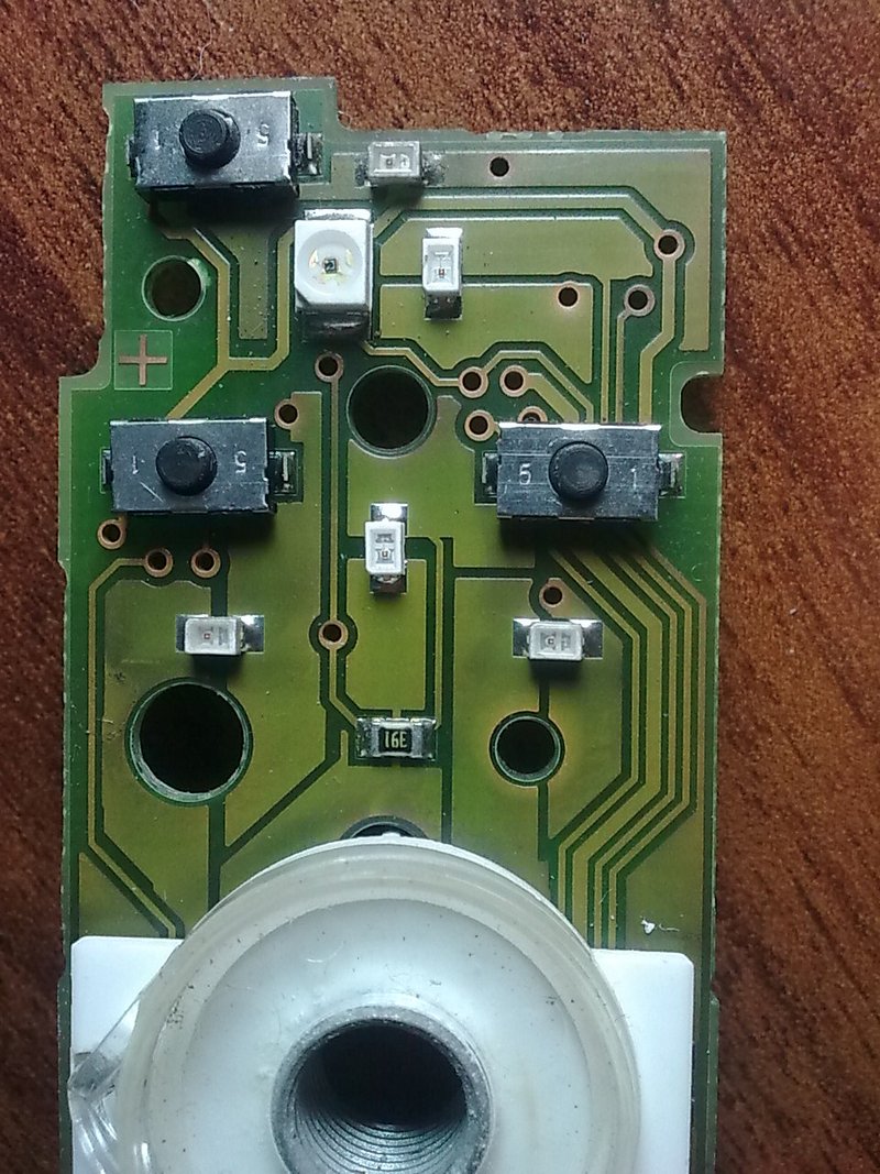

Вот это возможно, фотоприёмник там есть, плата, правая часть, на фото он вверху под кнопкой:

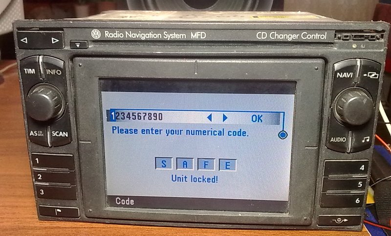

gsmart, если есть машина то подключить все кабели от машины. Включить зажигание/оставить на минимум 1 час включенным.
Потом правой ручкой, вращая, выбирать цифры, которые указаны в "полоске" на дисплее, и этой же ручкой нажатием выбирать/вводить.

https://cardecode.ru/vvod-koda-na-shtat ... olkswagen/
«Ввод кода на магнитолах Blaupunkt устанавливаемые на автомобили Фольксваген.
Volkswagen Radio Navigation System MFD
При неправильном вводе кода на магнитолах Blaupunkt Radio Navigation System MFD магнитола блокируется и появляется надпись «SAFE».
На Radio Navigation System MFD при надписи «SAFE» у вас не будут активны клавиши и магнитола полностью будет заблокирована.
Для вывода магнитолы из режима «SAFE» на магнитолах Blaupunkt необходимо включить магнитолу и дать ей отстояться с включеным питанием в течении 1 часа, после чего у Вас появиться возможность вводить код заново.
Изображение»
Там нет фотоприёмника. Там все светодиоды.

Кстати, мелочь, но рисунок на экране указывает на ввод кода при помощи правой ручки.

Ещё раз благодарю всех за помощь, после часа стояния во включённом состоянии экран погас и магнитола отключилась, далее при включении ввёл код блокировки правым энкодером, после чего магнитола включилась на FM диапазоне, запела и заплясала, звук вроде годный, на полочные АС SONY SS-H771 ничего так звучит. :)

В машине же Два провода по питанию подходят- один до ключа зажигания другой после.
Распиновка на задней крышке девайса.....
Ты же отключаешь "оба" как бы- БП.
