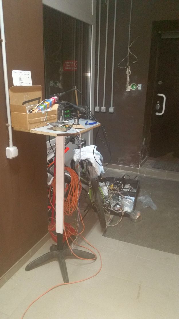

приветствую всех!
столкнулся с такой проблемой : BUD-302 в доме на 12 квартир. перестал открывать с кнопки и с ключа при этом тилинькает словно открывает. обслуживающая контора положила на на болт поэтому взялся за дело я.
раньше неисправность была с отгниванием проводов в кнопке. в конечном счете срисовав схему я пределал все "по уму" нормальные провода припаял , вместо скруток скотчлоки.
теперь панель рисует прочерк при нажатии ни чего не показывает. но типа вызывает-тилинькает. но доходит ли вызов пока сказать не могу. на кнопку реагирует но не открывает. (питание с эл маг замка не отпускается) . как бы с проводами то я разберусь по свету выстригу скотчлоки скручу запаяю. (эти ленивые технологиии...)
но что с кнопкой открыть по прежнему не понятно. и панель чо дурака валяет. (провода RX TX GND) я проверил. ну лазве что не прозванил свои скотч локи ...
20210824_212019_r.jpg [84.9 KiB]

rushtime
Как подружить монитор vizit 468 с вызывной панелью jsb 055?
У них разный алгоритм работы вызов/разговор. Почти никак.
Нужен блок сопряжения, но лучше всё же поменять или на соответствующий данной панели монитор (идеология "Commax"), или панель вызова (алгоритм Визит") под имеющийся монитор.
Добавлено after 23 minutes 20 seconds:
Krazy_killer
А проверить что там не так, перед тем как куда-то лезть, не судьба?
В неоткрывании похоже было виновато "ключевое".
Krazy_killer
я переделал все "по уму" .... теперь панель рисует прочерк при нажатии ни чего не показывает
Имхо оно всё понятно и здесь что комменты, что пояснения не нужны?
Вижу выход один - убрать от устройства подальше "свои руки" :) (пока ещё хоть какие-то признаки жизни подаёт и не всё напрочь убито) и позвать грамотного в эл. человека. Но это уже будет несколько дороже, чем до вмешательства. :cry:

вы не ответили - вы булькнули пальцем в небо . таких спецов на каждом зачуханом форуме (коим радиокот раньше не грешил)
и вместо своих пафосных бездарных прогнозов могли сказать по делу (ищи не контакт в шине данных) либо могли промолчать. но вы решили потешить свое ЧСВ.
а теперь я отвечу на свой же вопрос, отгнил провод шины данных rx\tx всего навсего в 3х местах: у блока, в штукатурке в стене и в скрутке на панели (последнии 2 я нашел сразу а 3й когда полез смотреть транзистор- провод в колодке сидел но при небольшом воздействии зелененький (окись меди) кончик оттуда выпал (в помещении электрощитовой бывает сыровато и это от застройщика подарок)
так что удачи вам с вашими без полезными советами.
_____
все собрано, настроено . затрачено 37р на транзистор 43 на кнопку 11 на диод 8 на светодиод и 3р на резистор (для светодиода)
