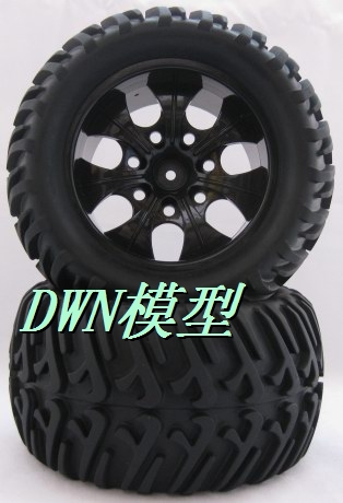

Колесики (120*70) 1000р за 4 колеса

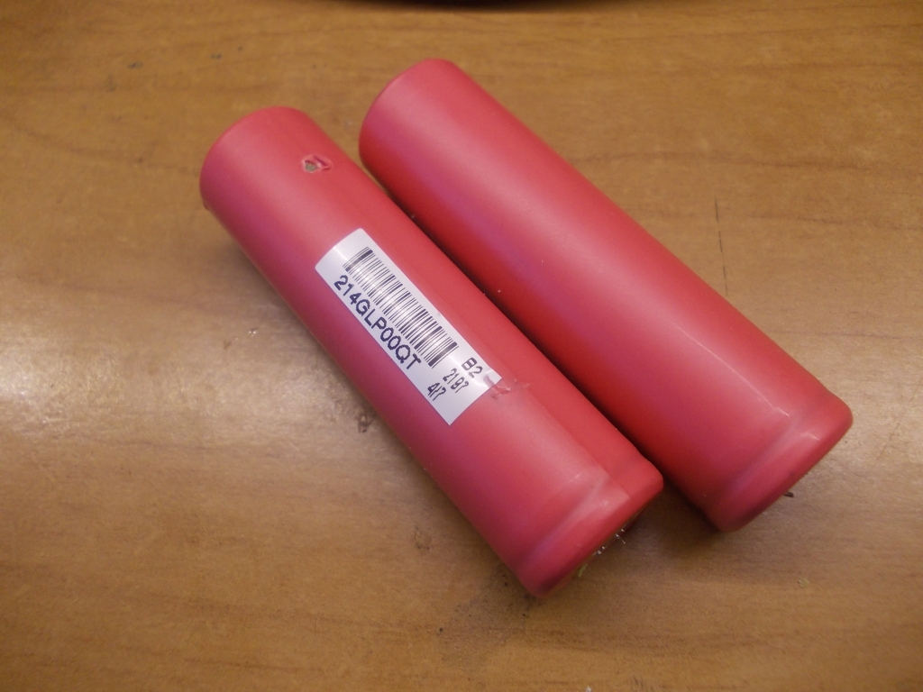

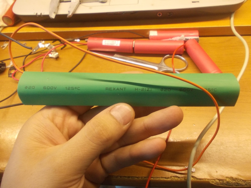

Скажу об питании которое буду использовать.
Дабы сэкономить 1500р возьму аккумуляторы от ноутбука 4 элемента для авто и 2 для пульта с экраном (для чего ж тогда камера).
1 такая "батарейка" выдает от 3.2 до 4 В.

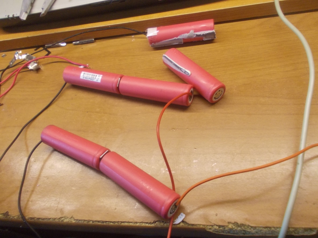

Соединив 2 последовательно а затем 2пачки параллельно получаем отличный и мощный источник питания.
И так мои аккумы выдают 3,97В по их маркировке инфы пока не нашел.
Вот процесс сборки:
сами аккумуляторы

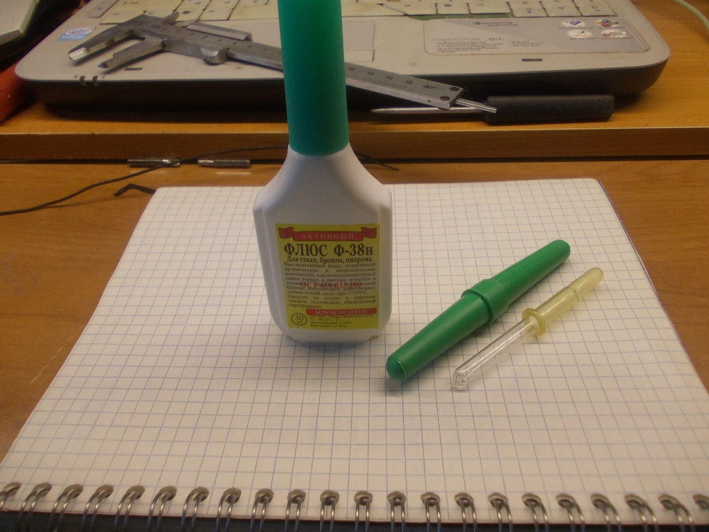

это то чем можно припаять провод, обычный флюс не берет

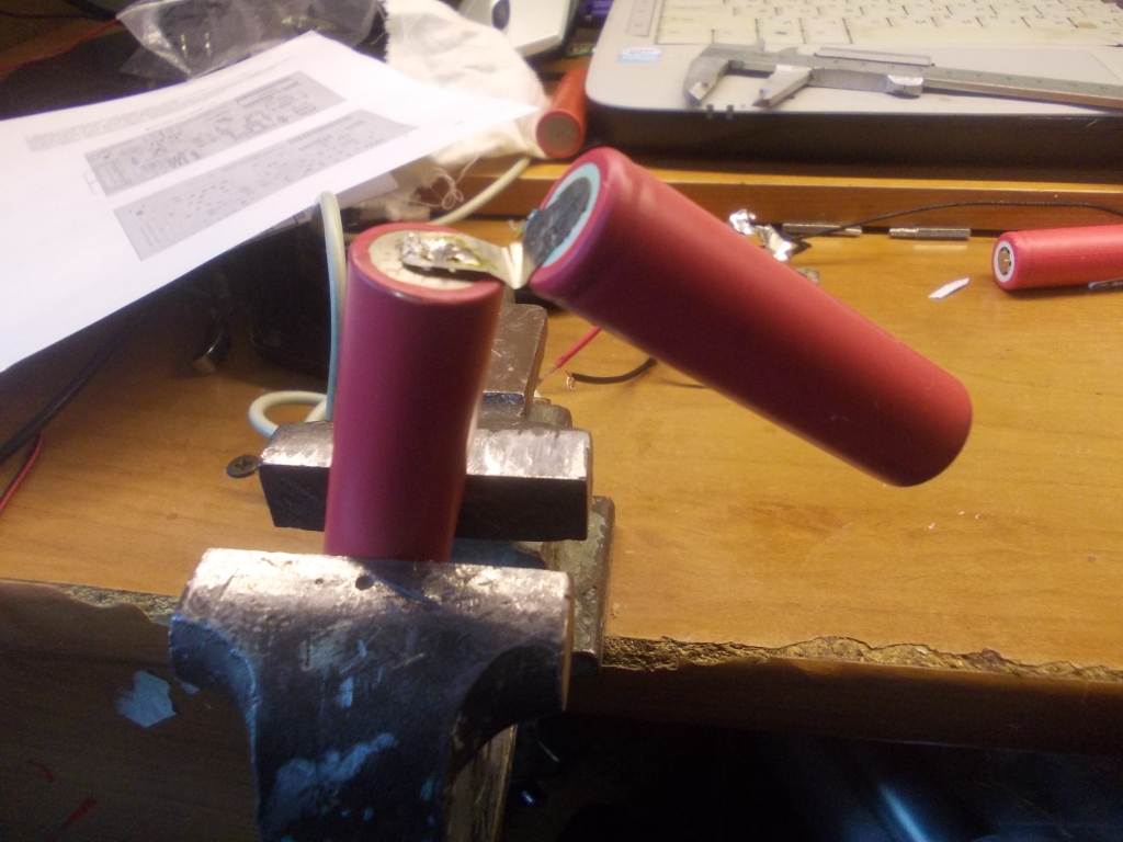

проверка на прочность

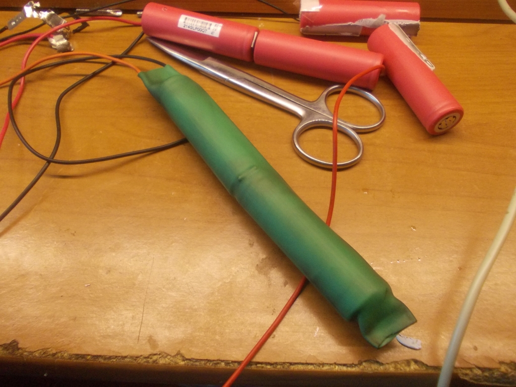

вот собственно что вышло
все засунул в термоусадку.
Вот что получилось, не плохие аккумуляторы
Теперь надо подумать как заряжать....
Когда дойдет до ума, так и перестану задавать глупые вопросы!!!

ты для начала сделай катающуюся платформу на этих 8 колесах, а питание там и всякие пульты - это такая мелочь по сравнению с механикой
те розовые банки зря взял, там нужен балансер для их зарядки, который можно купить или купить сразу зарядку с балансировщиком
иначе батарея быстро сдохнет, да и питание надо ставить в зависимости от двигателей
