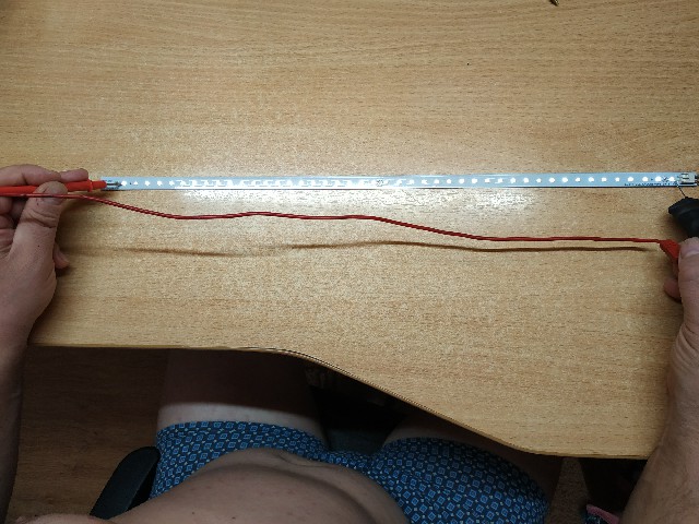

Тестер светодиодов,линеек,матриц,подсветок тв по мотивам схемы бустера от Ака Касьяна. Переразвел печатку под щуп,может кому-то пригодится.

А ток фиксируемый или нарастающий?
Сообщения: 2516
Зарегистрирован: Пт июл 12, 2019 22:52:01
Сообщение Eddy_Em »
А как оно вообще работает без обратной связи?

Кстати, в этой схеме R1, R2 и C1 вообще не нужны, равно как и такое несуразно высокое напряжение питания (Полтора вольта за глаза хватит.), и даже 555 таймер со всей обвязкой.
А вот ООСТ - не повредила бы, хотя и она - не шибко нужна на самом деле. Есть и попроще способы ограничения тока.
И транзистор - шибко больно вычурный, тут и КТ315 сгодится - не те мощности. Да, собственно, его одного тут вполне достаточно. Разве что да, пару диодов, резисторов да кондёрчик добавить не помешало бы.
Сообщения: 912
Откуда: Московская область
Сообщение kollaider »
Сомненья берут меня. Заброс с 6 вольт на 300. Я такого не видел никогда. С умножителем ещё ладно.
Сообщения: 20126
Сообщение vlasovzloy »
R1 150 килоОм, это правильно? Может быть Ом должно быть?
Сообщения: 20183
Откуда: Рыбинск
Сообщение Martin76 »
Заряженный до 400В и более конденсатор через омы запросто может выжечь светодиод. А в том виде как есть для проверки той же ТВ подсветки прибор вообще бесполезен. От единиц мА диоды могут светиться все, а от сотен - обрываются.

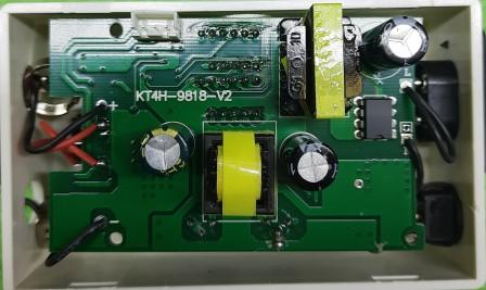

В инете полно разных схем. Я не стал заморачиваться и взял на алике готовый TKDMR LED LCD TV BACK LIGHT TESTER модель TD3H
Сообщения: 20126
А разбери пофоткай
Сообщения: 2610
Откуда: Саратовская обл.
Сообщение Андрюха 007 »
Жадный китаец затёр маркировку у некоторых деталей :kill:
(41.13 КБ) 909 скачиваний
(30.96 КБ) 689 скачиваний
Сообщения: 20126
Так он супернавороченный. Я думал поделка колхозная. Я так понимаю можно выставить напряжение и ток? Норм приборчик
Сообщения: 2610
Как видно на фото некоторые детали залиты компаундом. Если его отчистить, вряд ли увидишь маркировку :dont_know: . Напряжение и ток можно регулировать, кстати ток можно выставить фиксируемый или плавно нарастающий. Для этого есть переключатель сверху. Только не знаю есть ли в нём защита в случае неисправности :dont_know:
Сообщения: 20183
Откуда: Рыбинск
Там явно МК стоит, как его зовут без прошивки знать смысла нет. А ШИМки по включению можно легко опознать.
Сообщения: 39197
Сообщение musor »
мк скорее стм8 или нувотекк 2е=боле вероятно
Сообщения: 20183
Откуда: Рыбинск
Да хоть ПИК, толку то от этой информации?
Сообщения: 2610
Да там контроллер затертый стоит, а ШИМку можно по разводке на плате попробовать узнать.
