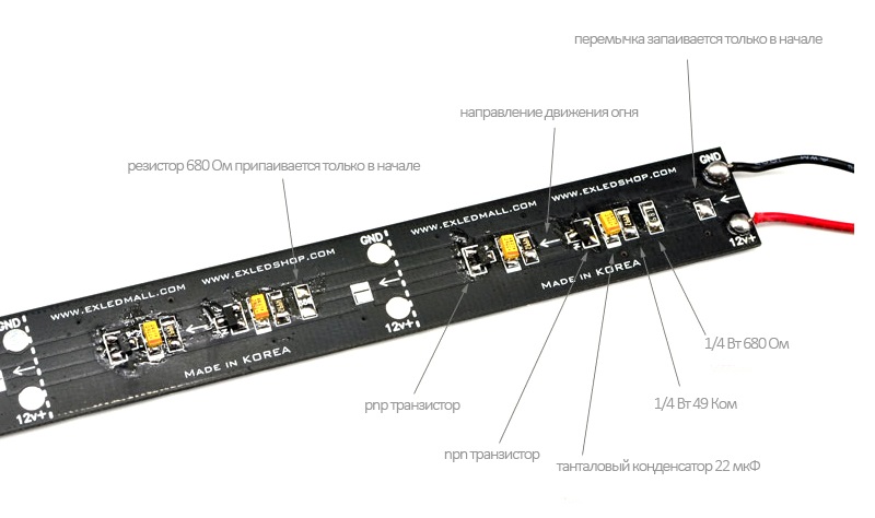

Есть вообще вариант на двух транзисторах pnp и npn ,два резистора и один тантал - по подключению не совсем понятно
01.jpg [69.07 KiB]

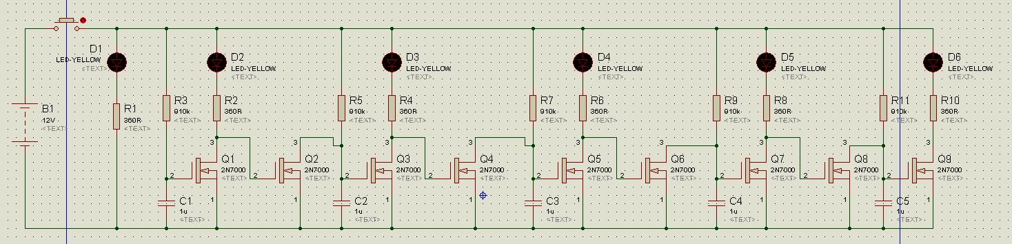

Вот схема на полевиках:
Бегущий огонь.zip [13.83 KiB]

Есть видео щас поищу, там диоды со встроенными драйверами
Добавлено after 10 minutes 48 seconds:
https://www.youtube.com/watch?v=pF7ly4-7MGc
Вот!

Собственно, (имхо) - примерно такая схема у этой "светодиодной ленты"-
Бегущий огонь на биполярниках.zip [14.44 KiB]

Всё это хорошо, но, ни схема на МК, ни схема на сдвиговом регистре- не каскадируются, а вот мои схемы на биполярниках и на полевых транзисторах каскадируются, то есть- длина "светодиодной полосы" может быть любая :)))

Собственно, (имхо) - примерно такая схема у этой "светодиодной ленты"...
В этой схеме, "вышибет" или все PNP транзисторы по току базы или светодиоды или NPN транзисторы.
Врисуйте резисторы последовательно с базами PNP транзисторов.
Согласен, там нужны резисторы- может быть, тоже на 680 Ом подойдёт..

Там можно и более 100К поставить, поскольку в коллекторах 49К...

Это надо считать режимы конкретных транзисторов, учитывать ток светодиодов.... По моему "справочнику Фонарёва" :))) :))) - работать будет, надо сделать, а потом уже смотреть.. :dont_know:
На самом деле- там ещё бы не мешает диоды добавить- от каждого электролита- анодом к "плюсу" конденсатора, катодом- на плюс питания.. Они будут быстрее разряжать электролиты.
