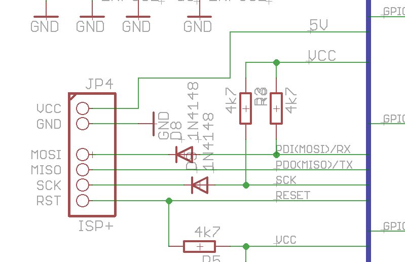

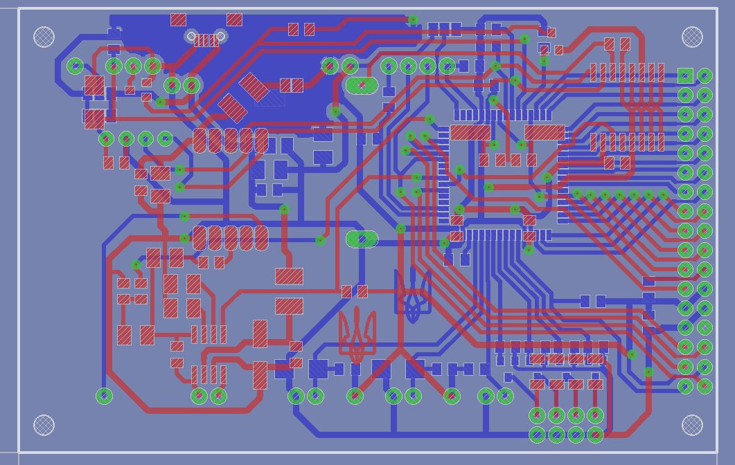

pin1000 писал(а):
Вы, когда закажиtте платы, подскажите и я тоже начну делать( двусторонняя плата трудоемкая, переделывать не хочется)
Так у меня под пром.заказ плата с оптимизацией, там не нужно так много переходных.... Ибо металлизация. И переходные будут маской накрыты.
Заказывать буду в конце февраля, скорее всего, ибо сейчас финансы поют романсы.

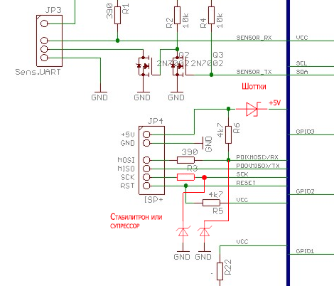

pin1000 писал(а):
заменить стабилизаторы супрессором. А какая маркировка?
Я ж указывал в описании.
goldenandy писал(а):
SMBJ3V3-E3/52 от VISHAY или SMLVT3V3 от ST. Это однонаправленные супрессоры в корпусе SMB на 3.3 вольта.
Я просто открыл сайт нашего магазина и задал в отборе супрессоров напряжение пробоя и корпус - там выпало из доступных несколько позиций. Я отсортировал по цене и взял первые записи....
pin1000 писал(а):
предложение от МОНСТЕР по развязке питания дельное
Все пляски только для того что бы прошить МК один (или несколько) раз ?.... Можно после 1117 поставить шоттки - питание на FM & BME брать с 1117, а на все остальное - после диода. Или сделать на p-канальнике идеальный диод. Или втулить какой то LDO маломощный для FM & BME индивидуальный и забыть про проблемы с питанием.
Тут уже как скажете. Могу и вставить. Мне не сложно. (Хотя все же правильней шить напряжениями 3.3 вольта).
goldenandy, уважаемый Автор. Вы абсолютно правы, но в текущем таймштампе. Теперь представьте, допустим, через полгода вы обновили прошивку, придумав, к примеру гениальный круглый циферблат или еще какие фишки... Выложили. Вы-то помните о всех ограничениях, а мы - взяли и забыли за разной жизненной текучкой. Лишь после жертвенного сожжения приемника вкупе с дисплеем, торкнуло - Ангидрид твою в Мадрид! Питание-то надо было переставить или перемычку отпаять/запаять...
Вы ведь предусмотрели дополнительную защиту транзисторов будильника? Почему здесь не хотите обезопаситься, чтоб получить максимально удобную конструкцию?

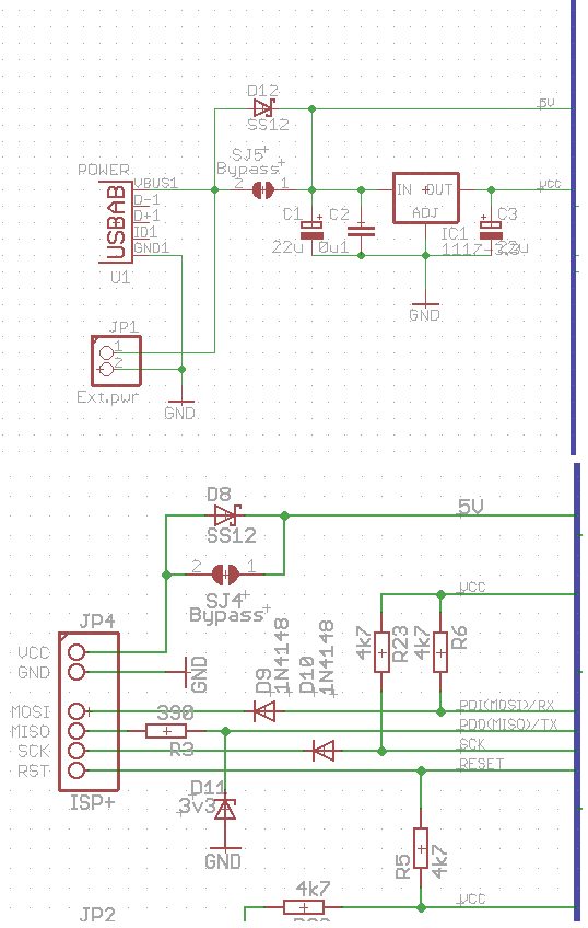

Я выше предложил варианты.
Говорите, какое решение делать ? (мне больше всего нравится отдельный LDO, но вдруг сообществу захочется что то еще ?)

Такой вариант не подойдет? Для надежности еще один шоттки поставить между точкой соединения разъемов +5В и LDO. Если все нормально, то тут обойдемся лишь пассивами, вместо дополнительного стаба.
Ну или, как вы предложили, лишь бы решить засаду с возможным попаданием 5 вольт куда не надо...

Не совсем понял смысл шоттки на шину 5 вольт.
Добавлено after 19 minutes 5 seconds:
Ну есть ЛДО вот такой - NCP551SN33T1G - его есть и у нас в рознице, и у китов. Дешевый.
Но как вариант - действительно можно питание от программатора запустить на шину 5 вольт, а входы МОСИ/СЦК развязать диодом и подтяжкой на 3 вольта.
Я завтра (если найду выводные 4148, во дожились!) протестирую на макетке с восьмой мегой, будет ли она отзываться на такие пляски... И заодно по той же схеме проверю работу с УАРТом.
Если взлетит - будет гуд.

Удалось как-то программатор спалить "обратным" напряжением. С шоттки можно будет безбоязненно подавать питание как угодно.

MOHCTEP, это как вы умудрились ?
В программаторах даже китайцы последовательно с МОСИ-МИСО-СЦК-РСТ ставят резисторы Ом по 50. Что бы даже КЗ этих линий не выбило набортную мегу.
У меня сейчас этих программаторов - зоопарк. 4 шт. Один китайский, три самопальных.
Ну и да. Тут уже надо мозгами смотреть. Если девайс питается от зарядки для мобильника, то втыкание 5 вольт от программатора - тут будет конкуренция 5 вольт из-за разности напряжений. И тут тоже не должно быть проблем. Либо зарядник уйдет в холостой ход, либо излишек вольт уйдт в бортсеть компа и там пропадет. Но так же не делают. Либо от розетки, либо от программатора.
Вобщем смотрите. На плате место есть, диод можно втулить. И bypass-перемычку под ним. Тогда второй диод и от ЮСБ разъема нужен.
Но я не вижу в диодной развязке пользы. От слова совсем. Даже через год, что бы влить новую прошивку, нужно:
1. отключить ЮСБ питание
2. открыть корпус
3. вынуть плату
4. вставить программатор
5. влить прошивку
6. вынуть программатор
7. вставить плату в корпус
8. закрыть корпус
9. втыкнуь ЮСБ питание
Я полдня буду занят. Вечером попробую поэкспериментировать с восьмой мегой. Потом отпишусь.
По диодам по питанию - если скажете, то я поставлю.
pin1000 писал(а):
начинаю работать с платой. Руки "чёшутся"
Фоторезист на плате не протухнет?Сколько времени он может ждать экспонирования ?

По фоторезисту. Думаю, не должен подпортиться, комплект хранится в темноте, рулончик фоторезиста тоже. Условия хранения одинаковые. Обычно храню не более суток, а по своим техусловиям, специально держу под стопкой книг, не менее 12 часов, чтобы лучше приклеился. В продаже есть текстолит с наклеенным фоторезистом.

Что то, действительно, все подняли ненужную волну. Переключить джампер2 на USBAsp с 5 в на 3,3в дело секунды, вот вроде и все, что нужно.

Нууу... волна на самом деле правильная.
Куча народа имеет USBAsp'ы готовые, у которых 3.3 вольта вообще не предусмотрено.
Мы с вайфу уже почти закончили готовиь хавку на неделю, через час где то сяду экперимент с мегой делать.
Добавлено after 2 minutes 47 seconds:
Кстати, если кому надо - я выложил ДШ на 128 мегу, англицкий и русский.
Ссыль жива неделю где то будет.
Добавлено after 2 hours 10 minutes 12 seconds:
Ну что, на нашей улице таки перевернулся грузовик с конфетами.
Вот так - работает.
Диодную развязку по питанию делать ? (я бы не делал, но тут уже по желанию, если скажете делать, то под диодами bypass-перемычка будет.)
Как считаете нужным. Если программатор "запинован" на 3.3 вольта, а часы забыли отключить от 5 вольт, шашлык не предвидится?
 Заголовок сообщения: Re: Часы на TFT
СообщениеДобавлено: Вс фев 17, 2019 20:51:42
Карма: 66
Рейтинг сообщений: 536
Сообщений: 1925
Откуда: Kyiv, UA
А хз. Смотря чем 3.3 на программаторе сделаны.
Т.е. намек прозрачный - предусмотреть место.
Принято.

Добавил диодную развязку на интерфейсе UART/ISP, теперь 5-вольтовый USBAsp нам вреда не причинит.
Добавил диоды по питанию, запараллелил их Bypass-перемычками.
Вопрос! Замкнуть Bypass-перемычки тонкой дорогой по-умолчанию ?
Ну и плата.
ЗЫ. Герберы завтра. Спать хочу.

goldenandy :beer: Замечательно!
Как у вас время найдется, обновить бы схему и ВОМ... :)

Не стал я ждать последних изменений(у меня на программаторе есть 3.3 в) сделал сегодня плату( пока на стадии- протравленная). Есть в двух местах небольшие огрехи, одно не принципиальное, второе легко исправляется и предусмотрел это в шаблоне паяльной маски. Сложность платы, я считаю, предельная для фоторезиста, очень плотный пакет дорожек. Но не считая "съеденной"в одно месте дорожки(мелочь, легко исправляется), не было ни одного залипания проводничков. Наверное, все удачно.
Готовлюсь делать паяльную маску.
Вот же ж любитель бежать вперед :)
Да ладно. Такие дороги утюгом делаются. 0,5-0,4мм мои стандартные дороги. Причем особенность моего принтера - он дороги 0.5 печатает лучше и плотнее, нежели 0.8-1.0
Фотометодом народ делает 0.2/0.2, и даже 0.15/0.15 спокойно....

goldenandy
Уточнил бы, не любитель бежать, а не любитель, сидеть без дела.
Это во первых строках.
Во вторых, качество фотоспособа, зависит на 90% от качества фоторезиста, я беру китайский, на нем даже пятна приходится вырезать и добиться на нем дорог 0,3-0,4 особенно с большой плотностью достаточно сложно. Ну а люди пусть делают и 0,1 , сердечно рад за них, у меня не получается, я сильно и не огорчаюсь.
