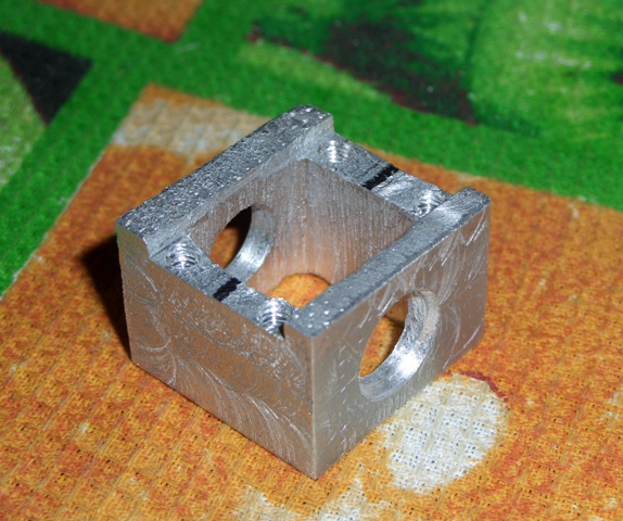

Со сто граммами немного погорячился, после обработки деталька весит 25 гр. :))

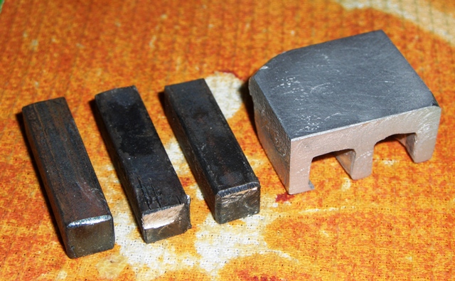

Перед генеральной уборкой решил сделать то, что ТС просил в первых строчках своей темы:
Вес детальки 30 гр., перегородки из квадрата прут, форма из уголков (на фото их нет).
Ну и как всегда жду результатов от остальных ленивых котов... :))

Прикольно :) . А с какой минимальной толщиной получались рёбра?
У меня пока процесс в заморозке, и если честно, то даже не знаю когда возобновятся работы :( .
Рад за ваши успехи, так держать :)

Рёбра 4-5 мм, куски прута 10 мм толщиной
Можно и меньше, я гоняться за качеством не думал, просто очередной эксперимент проводил..... :))
Главное разогреть метал до красного цвета, форму подогреть, вместо флюса использовал электроды для сварки люминия. :write:

Можно сказать - готовый продукт :)) :

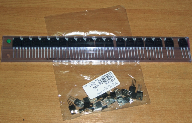

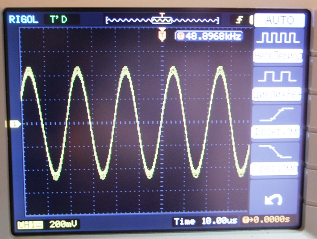

Собрал сегодня такой рисунок:
Монтаж на быструю руку, но картинка на осциллографе получилась красивая:
По переменке повесил лампочку :)) теплоизлучатель 500 Вт.
Засунул железку, размером с отвёртку, конструкция даже пыталась что-то нагреть.
Но, когда в индуктор поместил тиглю, то лампочка ярко вспыхнула ииииииииии...... :facepalm: в общем опыты на этом закончились.
Из строя вышли -
FGA25N120 - 1 шт. (пробиты все переходы, Э-К - 0 Ом, К-З - 10 Ом, Э-З - 10 Ом.)
IRFBC30 - 1 шт. (пробит переход И-З, стандартная поломка)
и теплоизлучатель, у которого отгорел провод до спирали внутри колбы. :shock:
Все детали кроме лампочки были холодные, из чего думаю что причины могло быть две:
Первая - нет снабберной цепи:
Вторая - напряжение на конденсаторе после диодного моста я не измерял, могла произойти просадка.........
Запас деталей ещё есть, но хотелось бы услышать мнение экспертов?????????? :shock:
Последний раз редактировалось asvhmao Вс сен 14, 2014 00:22:43, всего редактировалось 1 раз.

Есть ещё и третья причина: тиглем была снижена добротность контура до такой степени, что сорвалась генерация. Итог всё тот-же. Данная причина мне кажется наиболее вероятной, хоть и не считаю себя спецом в автогенераторных схемах.

А это мы проверим с увеличением лампочек до 2 кВт., и контролем напряжения питания. :))
Сам индуктор (с ёмкостями), на старой конструкции от 24 вольт все тигли кушал, проблем не было. Более 20 Ампер давал и генерация не срывалась. Частота с железом 50 мм была ~ 40 кГц, с таким же графитом ~ 60 кГц. :dont_know:

Подключил сегодня 4 лампочки (2 кВт), напряжение после выпрямителя 160 В. Ток около 3 А. Немного поигрался с болтом М10 (10 см) и тиглей графитовой. При потреблении 4 А, напряжение падает до 120 В. Болт нагрелся до градусов ~ 200 за секунд 10, тигля за тоже время градусов под 60 потеплела. Индуктор без охлаждения пока, был около 100 градусов, конденсаторы около 40, ключи около 30 градусов. В результате экспериментов, сегодня, ни одна деталь не пострадала. :))
На полную мощность испытывать буду после того, как соберу всю конструкцию в более менее подходящий корпус.
