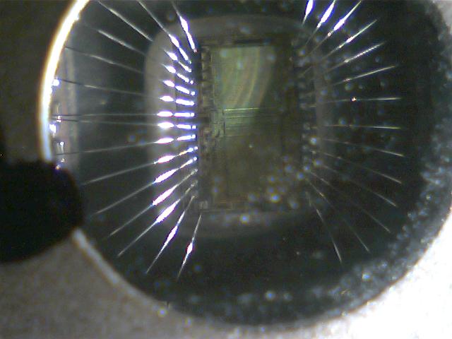

Старая USB веб-камера, каретка от CD-ROMа и корпус от сетевого адаптера вчера встретились и стали "микроскопом".
Правда, пришлось поменять объектив на аналогичный, но с фокусным расстоянием 8мм
На втором фото - типоразмер 0603

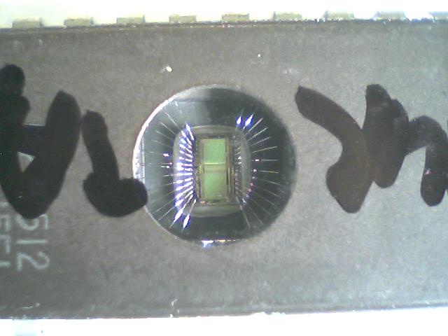

Окошко УФ ПЗУ, снятое обычной старой вебкой с ручной фокусировкой без всяких переделок:
Хотя- длиннофокусный объектив, это хорошее решение.

АлександрЛ, да, такую картинку можно получить и без всяких переделок, просто выкрутив объектив.
Но расстояние до объекта съемки будет всего один-два сантиметра. Даже осветить толком не получится (кстати, первое ваше фото).
Мне же нужно хотя бы 5см, чтобы получить возможность не только смотреть, но и смотреть нормально, с хорошим светом.
Но, кстати, отличная же идея - проверять оптику на окошке ПЗУ

если не осталось uf-eprom, из современного
можно любой cmd светодиод c плоской прозрачной крышей
напр ws2812 какойнить, там транзисторов на 300+ схемка торчит на всеобщее обозрение 8)
ну и конечно почти любой оптический сенсор (со снятой внешней оптикой), вроде тех что в современных мышках стоят.
