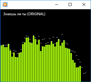

...картинку спекторгаммы в звук
Начать с того, что стилизованная спектрограмма в звук не преобразуется. Другое дело спектрограмма, полученная преобразованием Фурье, но выглядит она совсем не так. То, что мы имеем по сути является осциллограммой, нарисованной в стиле спектрограммы.
Настоящая спектрограмма выглядят вот так:
Но мелодию из неё тоже извлечь не удастся потому, что это мгновенный снимок спектра. Таких снимков надо как можно больше. Например, 192 тысячи снимков в секунду и более - стандартный современный формат упаковки MP3.
Всё равно не получится. Потому что спектр комплексный, а в снимке - модуль (теряется информация о фазе).
