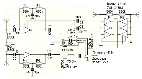

Act_Vibr.PNG [49.83 KiB]
В сети VK на стенке группы "Широкополосный SDR радиосканер из DVB тюнера" натолкнулся на пост Maxim Kuznecov от 8 мая 2018 г., где автор публикует очень интересный вариант активного вибратора с сильным укорочением плеч. Его конструкция просто комнатная антенна размером примерно 1м 20см и предназначена для работы в очень широком диапазоне от единиц до сотни МГц. Самое главное она очень сильно снижает местные помехи многоквартирного дома. Схема активного элемента предельно проста: микруха 74HCU04 (CMOS инвертор) в качестве высокоомного входа и дифференциальный трансформатор для подавления синфазных наводок.
С точки зрения теории здесь все правильно.Мало кто обращает внимание на то, что ЭДС полуволнового и сильно укороченного (раз в 10 и более) вибраторов различаются менее чем на 1 дБ. Но короткий вибратор имеет очень высокий импеданс и обычный приемник с низкоомным входом от него ничего не получает. Все остается в антенне. Автор правильно решил использовать высокомность инверторов CMOS для извлечения сигналов именно волновых процессов от удаленных источников радиоизлучения с одновременны подавлением местных помех. В своем сообщении автор утверждает, что реальное снижение помех носит удивительный характер. Самому мне заняться проверкой этого эффекта просто некогда, но может быть кто-нибудь проверит это.

Снижение помех из-за импеданса антенны это какой то бред из области торсионных полей! А использование активного согласования для меня всегда было приоритетом потому я уже давно забыл про пассивные антенны кроме тех что подключаются непосредственно без кабеля и на узкую полосу и для трансивера (xDD что если оно не передаёт то пассивной антенне не бывать). Вопрос в самом УВЧ с высоких входным сопротивлением до ГГц.
Этот эффект может быть основан на антенной решётке или как там когда сигнал суммируется с разных антенн используют в радиоастрономии когда один сигнал принимается в разных точках, полезный сигнал одинаковый а локальные сигналы разные. Но при таких размерах это врятли как то заметно скажется (если мешающий сигнал не в полуметре от антенны) да еще и в всего 2 антенны это всего то в 2 раза. В этом нет не чего удивительного это давно известных факт.
Вообще SDR эти хоть ТВ тюнер хоть HackRF очень отвратительные и они затыкаются от таких сигналов которые пох скажем тому же Alinco X10, потому с ними очень сложно.
Есть же ОУ до многих сотен МГц (AD8045ARDZ) их можно использовать для согласования же? А так же в силу своей слабой осведомлённости в плане ВЧ усилителей ищу вариант высокоомного ВЧ усилителя хотя бы до 1ГГц.
Усилители модули как раз не подходят для такой цели как они 50Ом.
Я хочу попробовать на ОУ наверное на то же AD8045ARDZ до 500Мгц должно работать? Но уж до 200Мгц точно должно. Какое будет входное сопротивление мне остаётся только гадать. Подобное согласование с усилением 2-3дБ противофазная будет иметь 100% устойчивость к сильным сигналам.
В принципе ОУ будет и синфазные сигнал подавлять обойдётся без ВЧ трансформаторов что является основной сложностью для меня. Да и компактный (да и малые ёмкости и индуктивности будут присущи только компактным кристаллам) отлаженный кристалл лучше вписывается в ВЧ чем большой трансформатор.
Возможно есть какие то транзисторы для УВЧ/согласования о которых я пока не слышал, сейчас много чего есть о чём раньше было только мечтать можно!
Антенну я нашёл широкополосную осталось дело за активной частью.

Есть к примеру полевой транзистор bf998, двух затворный полевик. Полевик имеет большое входное сопротивление и на нём можно собрать неплохой усилок до пару ГГц.

"Снижение помех из-за импеданса антенны...": в Вашей интерпретации - да, бред: напряженность поля помех и импеданс антенны не связаны. А вот чувствительность антенны к составляющим электромагнитного поля в точке приема прямо связана с волновым сопротивлениеми антенны и соотношением E/H в точке приема. У полезного сигнала оно соответствует свободному пространству (дальняя зона), а у помехового - ближней зоне, зависит от источника помех - низко- или высокоимпедансные излучатели. Поэтому и предлагают рамочные антенны - с ферритом или без феррита.
