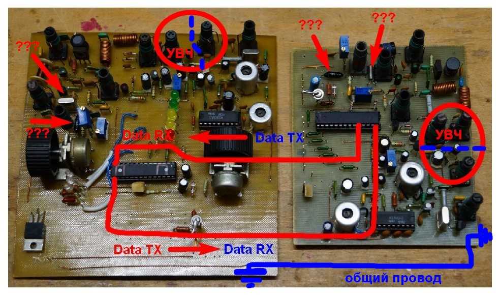

В первой части мы собирали радиоуправляемый кораблик на самодельных радиомодулях (27 МГц). Вариант от MASIK:
(173.71 КБ) 2484 скачивания
(174.91 КБ) 3063 скачивания

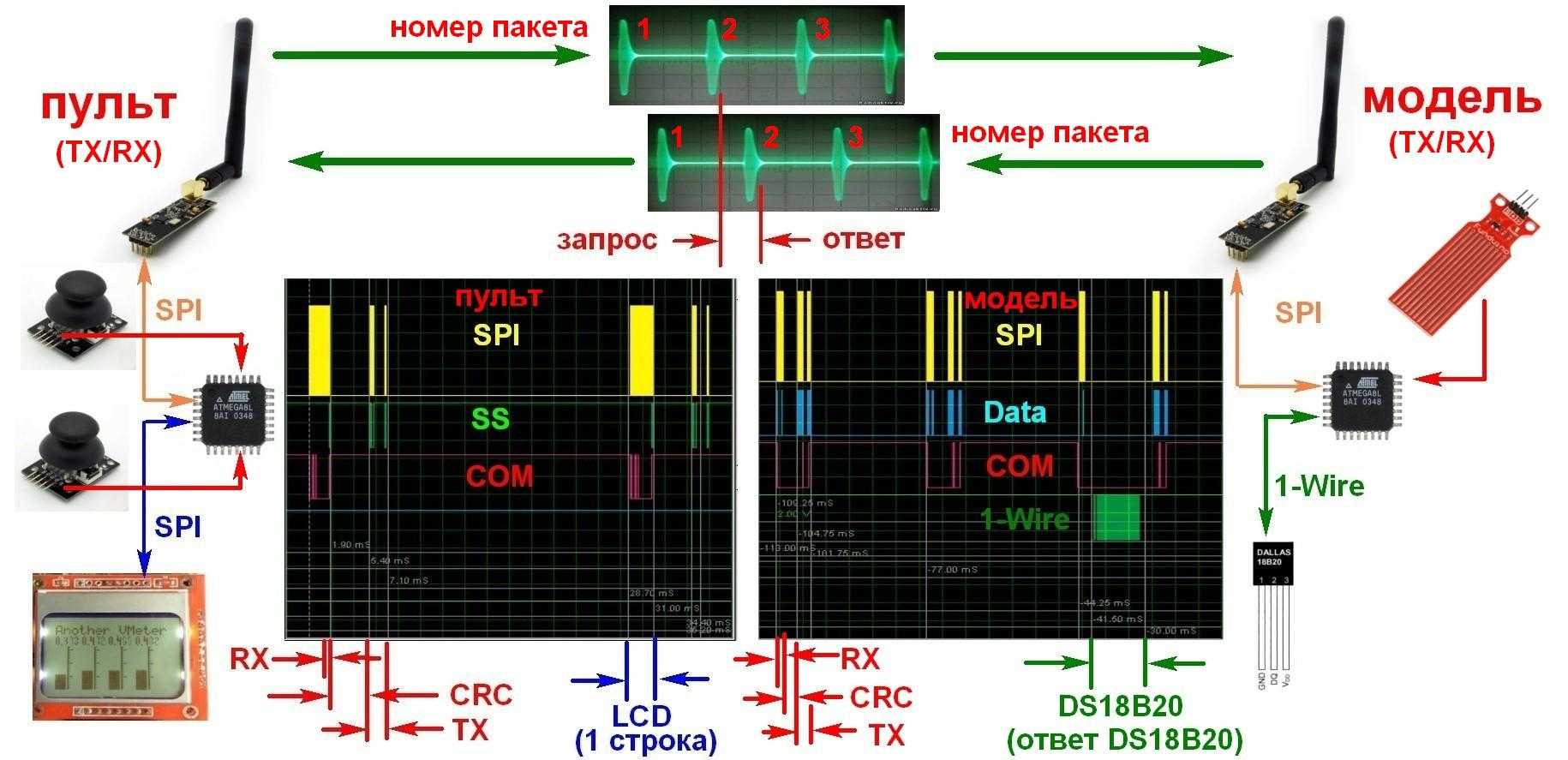

Протокол передачи использовали стандартный: PCM-256 http://www.rcdesign.ru/articles/radio/ppm_pcm С телеметрией.
(180.4 КБ) 2334 скачивания
Осциллограмы приёмника. Вринципе всё работает. Только 27 МГц имеет свои недостатки... переислять можно долго.))

P.S. Во всех версиях используется стандартный: PCM-256 http://www.rcdesign.ru/articles/radio/ppm_pcm С телеметрией.
(150.85 КБ) 1722 скачивания
Добавляются только новые функции, но сам принцип работы у всех схем одинаковый.

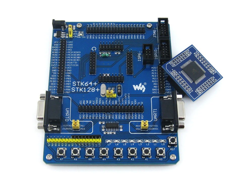

Привет всем кто в теме,я хочу начать новый проект если канечно роман.ком не против?
1 меняем микросхемы на атмега128(для того чтобы оставить светодиоды и прикрутить такой экранчик ST7920,+ мои задумки нащот сигнализатора клева, ну и канечно ради увиличения памяти,хотелось бы менюху с кучей настроек
2 На кораблике по сути я нечего бы не трогал физичиски
3 Ради упрощения собирания проекта,микрухи будут на панельных Fqtp64 tu Dip, будем травить только плату разширения,задействуем только те выводы которые нужны типа ардуино,можно даже на макетных платах что с кучей дырок перемычками
4 схему рисуем по максимуму понятную типа как последняя
5 по программе за сезон проблем необнаружено ,начинаем с моей последней.
И опыт сын ошибок трудных и гений парадоксов друг

атмега128 ( http://www.atmel.com/Images/doc2467.pdf ) для простого кораблика? )) Помоему слишком жирно)) Ставить ATmega128 имеет смысл, если например управлять корабликом по интернету... через браузер ПК)) http://we.easyelectronics.ru/electro-an ... i-cgi.html
ST7920 - устаревший экранчик... большой, тяжёлый, не красивый.... у меня такого нет. Это надо искать, заказывать...
https://yandex.ua/images/search?text=st ... age&lr=143
Сейчас у нас в схеме стоит простой экранчик от телефона
https://yandex.ua/images/search?img_url ... age&lr=143
Можно выковырять из старого телефона... )) https://yandex.ua/images/search?img_url ... age&lr=143
Можно и не выковыривать.. а переделать сам телефон под пульт.)) Управление на кнопочках (вместо джойстиков). ...
Или выпилить самодельный корпус.. )) http://surfingbird.ru/surf/eZ070c553 http://nibler.ru/23522-sotovyy-telefon- ... ukami.html
Если заказывать, то уже лучше посовременней)) https://yandex.ua/images/search?text=TF ... age&lr=143
Вообще.. надо выбирать детали доступные всем. Простую мегу, экранчик, радиомодуль... и т.д. то, что можно найти на любом рынке или например выковырять из старых телефонов, а не ждать спец. заказ))
Вообще.. можно поставить любую мегу. Принцип работы у всех одинаковый)) Сигнализатора клева подключается к простой атмега8 )) Менюху с кучей настроек ? Какие нужны настройки? Мож будет достаточно атмега8 или атмега16 (выводов больше).
Кстати ... есть ATmega128RFA1, дополненной высокоскоростным РЧ трансивером ISM-диапазона 2.4ГГц. http://www.atmel.com/images/atmel-8266- ... asheet.pdf
Только мощность передатчика маленькая.. дальность несколько десятков метров)) https://tomsk.terraelectronica.ru/product/612952

sashamelja писал(а):микросхему паяем в дип адаптер
конкретно с мега128 я не работал. Но суть таже)) перенести на с меги8 на мегу128 не проблема)) я не видел меги128 в дип корпусе... всё что больше 40 выводов идёт в TQFP корпусе. Можно только МК спаять на отдельной плате и вставить в основную.. типа так
(126.3 КБ) 1634 скачивания
ну тогда рисуй схему... К меги можно кучу всего подключить
