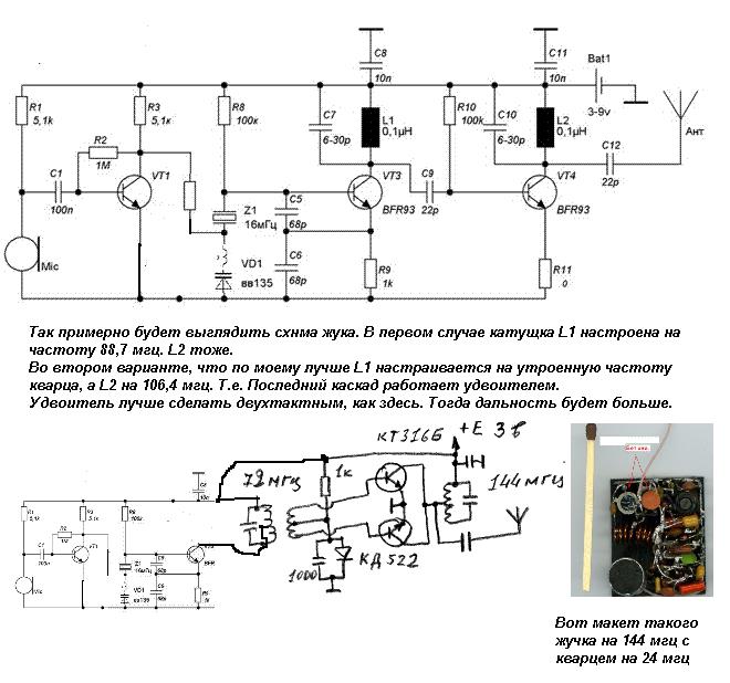

Товарищи четырехлапые,порекомендуйте пожалуйста стабильный жук с кварцевой стабилизацией (у меня плавающее напряжение 4.2В-3.6В),чтобы в микрофонный усил можно было что-то типа КТ315 поставить,а на генератор КТ368/325?
P.S. Присмотрел себе схемку,но,увы,кварца на 90 МГц не нашел в продаже. В магазине есть разные,но частотой не выше 27 МГц. У меня имеются кварцы на 4.433619МГц,8.867238МГц и 17.734476МГц. Если бы их задействовать - то вообще прекрасно :)

НАПАЛМ писал(а):
имеются кварцы на 17.734476МГц.
На этом можно сделать. Можно на частоту 88,7 мгц, а лучше на 106,4 мгц.
Схемы и первого и второго варианта на форуме подробно обсуждались.
Искать сейчас не хочется. Спать уже пора.

Вот сейчас на скорую руку полазил по форуму и "надергал" картинок на эту тему.
Это первое, что попалось.
Все это года два назад обсуждалось.
Писать все еще раз в новой теме конечно никому не хочется.
