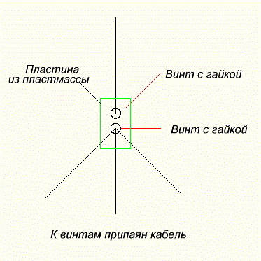

А в GP можно сделать не 4 противовеса, а 3?
Я тут откопал у себя 1 BNC разъем с горем пополам, но он с гайкой. И внутри пластмассовый, значит припаять усы к нему не получится, чтобы не угробить... А гайка эта латунная, к ней можно нормально вполне, а потом накрутить ее обратно. Однако, у гайки 6 граней, 4 уса противовеса не получаются симметрично.... :dont_know:
В теории при трех противовесах, для получения волнового сопротивления 50 Ом, угол должен быть 135°

Способ изготовления может быть любой.
Я вот так проволоку загнул
И привернул эти "усы" винтом с гайкой к пластине из пластмассы.
Лучше конечно все пропаять.
