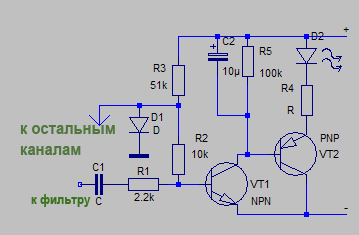

-=MaX=- Уберите из схемы диодные умножители. То есть конденсатор с выхода фильтра подключите к базе транзистора, и между базой и эмиттером подключить сопротивление на несколько килоом.
Ёмкость конденсатор на выходе нч фильтра нужно значительно увеличить.
Светодиоды какие у вас стоят?

Можно попробовать вот так сделать выходной каскад
Диод любой кремниевый. VT1 маломощный, VT2 средней или большой мощности на радиаторе. номиналы сопротивлений могут заметно отличаться от указанных , это не принципиально. При отсутствии сигнала светодиоды могут слегка светится (подобрать R5), но именно за счет этого чувствительность к малым сигналом очень хорошая. Компрессор может и не понадобится.
И к стати я полностью согласен с Guaho_150, в схеме не компрессор.
