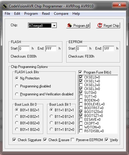

Собрал даную конструкцию http://radiokot.ru/circuit/light/run/26/ МК прошил с помощю CV AVR и программатора AVR 910 от Протеусса. Но чуда не было, при включении питания ни чего не происходит, при нажатии кнопки "авто" загорается зеленый светодиод и наченает грется МК.
Подскажите в чем может быть проблема?
Комментарий к файлу: Fuse которые я выставлял в CV AVR
Безымянный.jpg [92.41 KiB]

Надеюсь, ты не забыл прошить EEPROM?

С проблемой закипания МК разобрался, были бракованые полевики, купил новые в другом магазине и сердце засвитилось, но светики светятся все одновремено, на кнопки реагирует вяло, отображает какойто непонятный ефект затимнением в полнакала групы светиков по очередно, похоже на бигущий огонь.
Flash и EEPROM прошиты, FUSE выставил как в статье.
Взал другой МК и прошил с помощю AVR Prog, но история повторилась

Сегодня купил новый МК и диоды засветились, почти как надо. Световые ефекты очень медленые, хотя МК выставлен на 8МГц от внутренего генератора и при нажатии кнопки следующего ефекта через 2 секунды светики тухнут и первый ефект начинается с нало. Может кто подсказать в чем проблема?

В протеусе эффекты работают нормально.
А в новом проце еепром прошили?
Или измените эффекты так, как вам нравится.

codenamehawk огромное Вам спасибо за архив, прошил свой МК файлами с него и чудо свершилось

Сегодня перекачал файлы выложеные в статье и решил зашить их в МК, тоже заработало. А когда зашиваю те файлы которые скачал недели две назад опять получилась эрунда. Сравнил их по размеру и кто бы мог подумать, они отличаются!
Так что всем спасибо, кто помог мне разобратся.
