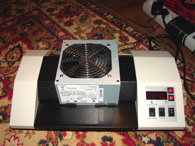

Спасибо за статью.
Ссылка: http://radiokot.ru/lab/hardwork/34/
Есть несколько вопросов:
1) Зачем такая высокая температура: 160-210? Уже при 140 тонер чуть ли не течет. Я пользуюсь 120-м ламинатором А6 без переделов - на 140 с пленкой press-n-peel blue все переводится за один раз. С подложкой от наклеетк- тоже за 1 раз. С фотобумагой надо было пару раз прокатвать. Обычная глянцевая журнальная - один прокат.
Или скорость прохождения платы между валами большая?
2) Чем было определено, что дорожка 0.1мм и зазор 0.1мм? Ведь тот факт, то оно на рисунке в компе 0.11 не означает, что оно и на плате такого же размера. У меня есть основания считать, что при таких температурах тонер так потек, то дороги 0.1мм превратились в 0.15, а зазоры сократились.
3) Если тонер переходит 100% с термотрансферной основы, то возможно ли ее повторное использование?
4) Использование уплотнителя тонера вызывает сомнения. Он же растворяет тонер, фактически размазывая его. Как при этом качество дорожек страдает?

re: ArtemKuchin>
1) Температура с запасом, у меня вот тонер Canon становится достаточно пластичным только от 160-170 градусов.
Меньший нагрев я проходил на утюге, 140 градусов и как не юлозишь, что-то да не переведется, при размачивании отвалится.
Тут нужен быстрый нагрев всей заготовки-прижим и охлаждение, что и делает ламинатор.
2) Недавно делал пробную плату, дорожки действительно увеличиваются с 0,1мм. до 0,14мм. но дело то в том, что дорожка 0,05мм.
(на компьютере) в результате стала чуть меньше 0,1мм. и полностью целая, но нужно постоянно сидеть и следить за процессом травления. Измерял сканированием с разрешением 3200dpi.
По идее даже 0,15мм. уже соответствует промышленным нормам, да и цель то совсем не в этом была.
3) Повторное использование не возможно. Бумага имеет два слоя: сама бумага и полиэтиленовая пленка.
Еще заметил, что если предварительно плату протереть Нашатырным спиртом, то после перевода бумага очень приклеивается к текстолиту, потом приходится размачивать, но в отличие от фотобумаги тут нет никаких остатков после удаления бумаги и пленки.
А вобще если просто протереть заготовку после зачистки ватой, бумага снимается намного легче, влажными руками без размачивания.
Самое то интересное, что эта же бумага пригодна и для перевода текста на пластик передних панелей самоделок. Она даже переводит тонер на пленку для ламинирования, потом я эту пленку клеил нагревом всё на тот же пластик передних панелей.
Есть ещё интересная полиграфическая фича - тонерочувствительная фольга разных цветов, пробовал на ламинаторе, супер!
Ее же можно применять и для всё тех же передних панелей.
Единственно у меня принтер не хочет протягивать эту бумагу если она уже А4, но это уже особенность принтера.
4) Качество дорожек больше страдает когда тонер не ровно ложится, особенно на сплошной массе, подтравы неизбежны, даже при травлении с аэрацией или покачиванием вынны. Лично мой тонер благодаря этому аэрозолю становится глянцевым и ровным, при травлении даже пробовал зубной щёткой его тереть и хоть бы хны...
Аэрозоль очень качественный и тонер только слегка размачивается, ничего никуда не плывет.
5) Платы я делал в основном небольших размеров, поэтому существенной разницы в прижиме не наблюдал, но отрегулировать прижим обоих сторон не проблема, в ламинаторе предусмотрены для этого винты с пружиной.

re: ArtemKuchin>
Не я завод изготовитель этого ламинатора, я лишь улучшил его термостабилизацию.
Остальное в виде подбора оптимальной температуры для тонера и регулировки давления валов это индивидуальное дело каждого.
У меня была задача избавиться от проблем возникающих при переводе рисунка утюгом, особенно двухсторонних плат и избежать подтравов из за экономности тонера принтером и я эти проблемы решил, пусть даже если не идиальным путем...
Не исключаю, что аэрозоль приводит к увеличению ширины печатных проводников, но что делать если принтер не способен значительно повысить плотность тонера?! Не менять же ради этого принтер, тем более они сейчас большинство тонер экономят.
Как вариант, можно закрыть изолентой или ещё чем места с тонкими дорожками, критичными к расширению и только после этого наносить аэрозоль.
Бумагу же я был вынужден искать по причине нежелания моего принтера печатать на подложке от самоклеек, весь тонер просто жевачкой растягивался по бумаге. А термотрансферная бумага оказалась идеальным вариантом, перевод всегда с 1-го раза, конечно при условии хорошей зачистки текстолита перед переводом рисунка.
Фольгу то имел ввиду применять для печати текста на лицевые панели, а чтобы фольга не скатывалась при проходе через ламинатор, есть специальные конверты для фольгирования, недорогая и удобная вещь.
re: Рамзес> Только ради интереса небольшой кусочек пленочного фоторезиста накатывал, да для этого почти все ламинаторы одинаково полезны, только у некоторых нижний предел температуры 80-90 градусов цельсия, а у меня 50.

Два вопроса по делу:
1) На устройстве установлен диод для определения температуры. А как он калибровался?
2) А можно реально печатнуть тест-дорожки на медь сканирнуть, прыснуть денсити тонером и снова сканернуть и посомтреть как поплывет? У меня просто нет денсити тонера. Думаю и другим интересно будет. Если все более или менее ок, побегу покупать :)
Долой идиотизм!
 Заголовок сообщения: Re: Ламинатор для изготовления печатных плат.
СообщениеДобавлено: Чт июн 10, 2010 22:30:47
Рейтинг сообщений: 13
Зарегистрирован: Пт мар 12, 2010 12:09:26
Сообщений: 274
Откуда: Кемерово
Я написал программу с индикацией текущего значения АЦП, закрепил рядом с диодом датчик (термопару) измерителя температуры и производил медленный нагрев, строя график реальной температуры и значений АЦП, в результате и получил 2 градуса на одно значение АЦП, притом линейность графика была как раз от 50 градусов до 210, эта температура и стала верхней и нижней границей, при комнатной температуре был замечен уход линейности значений приблизительно на минус 5-7 градусов цельсия.
На тему аэрозоля, не проблема, на днях сделаю скан.

А вот на тему охлаждения ламинатора... отключать рекомендуется при 70 градусах цельсия.
Комментарий к файлу: Охлаждение ламинатора
Охлаждение.JPG [151.87 KiB]
