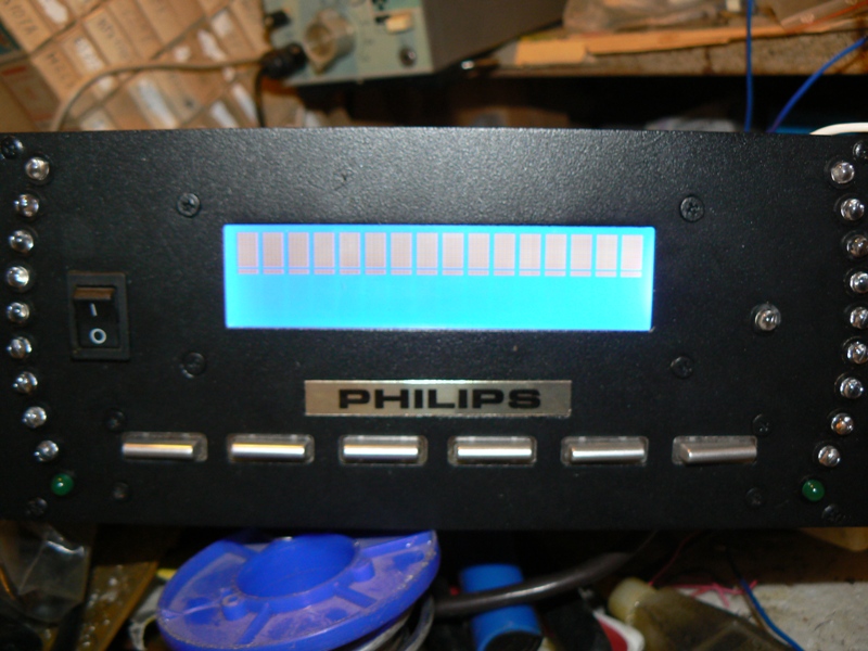

Извините за неровный почерк! С русским не очень!)
Комментарий к файлу: У меня вот такая проблема.
P1170308.JPG [186.4 KiB]
 Заголовок сообщения: Re: Усилитель "Eclipse"
СообщениеДобавлено: Сб авг 21, 2010 23:29:04
Зарегистрирован: Чт авг 12, 2010 16:30:53
Сообщений: 5
Откуда: Україна ТЕРНОПІЛЬ
Корпус удался отличным ,шкода потраченного врємєні и сил.
буду благодарна любим совєтам!
