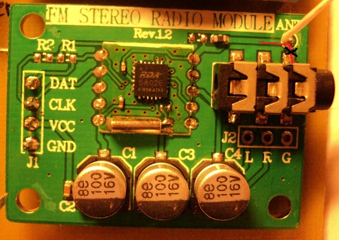

всем привет,с новым годом!!!Было мне не до форума(еще и бан хотели влепить)))) и не до тюнера, вот сегодня от безделья решил еще раз проверить плату фм - модуля. Обнаружил, что у меня на плате дорожка идущая к пяточку "антенна" не заканчивается им, а аккурат идет на разъем наушников на общий, и ЭВРИКА, вот в чем собака зарыта. Обрезал я её от общего и приемник мой запел!!!
Все у кого такой же модуль обратите внимание, я не сразу заметил, смотрите в прикрепленном фото.

да простят меня админы, но кнопку "правка" я так и не нашёл
Уважаемый dt_andrew у меня возникли следующие проблемы:
1. при использовании будильника радио включатся, но звук появляется только если крутануть энкодер
2. при прослушивании радио, когда включаются часы, слышно какое-то тактирование герц этак 5-10, и слегка ухудшается прием
3. при попытке перестроиться на другую станцию, тюнер возвращается на текущую, и так несколько попыток пока не подцепит другую
4. при вращении энкодера слышен шорох, кондесаторы с15, с 16 присутствуют

Давайте по порядку
1 - есть такой глюк - исправляю
2, 3 и 4 проблемы взаимосвязаны
если собиралось все на своей плате, то разбирайтесь с землей и с ее разводкой
если на моей плате то с землей все нормально, но вы сами на модуле приемника оборвали звуковую землю перерезав дорожку от антенны
она там не по ошибке была - так надо
вывод земля джека звука подключен к антенне и через катушку (видите на плате элемент похожий на кондер) на землю
по звуковой частоте сопротивление мало и земля джека на земле
по высокой частоте приема сопротивление катушки очень велико и на землю не коротит
это сделано чтобы земляной провод наушников выступал в качестве антенны
если у вас модуль поет только так, когда антенна отдельно звук отдельно, то закоротите землю джека на физическую землю схемы, сейчас у вас она в подвешенном состоянии и прут всякие помехи
по сути этот маленький контакт у вас еще одна антенна
понятно не понятно обьяснил - как смог

проверил , земля на джеке осталась, посмотрите на фото из моего поста выше, нижняя ножка соединена с пяточком G , а тот в свою очередь сидит на земле. а между джеком и антенной развязывающий дроссель должен быть поидее, а у китайца получилось что антенна закорочена на землю.
да собирал на своей плате, если есть желание глянуть опытным глазом, могу выложить свою плату?
оп, извиняйте, с физической землёй контакта у джека нет
