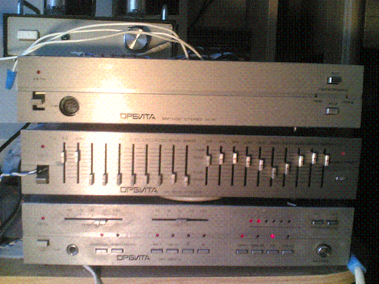

СообщениеДобавлено: Пт янв 14, 2011 13:57:47
Зарегистрирован: Пт май 28, 2010 15:31:58
Сообщений: 120
Котегоречески всех приветствувю ! Модель усилителя: О5-25
Сразу скажу что в прошлом посте я немнога ощибся, на вхое 2sa1315 а там я написал что что в видидке Менял )))
кароч вот файлы, и кстате прочитал тут выше, BDW83\84 порбовал с ними, (и еще с какова ето бабуя там 200 ватт, если транзисторы ети по 130), тож ничо, ток 1 диодик мона выкусть и вместа него построишник впаять, и ток уже накрутить. Вот версия моего уся, конечная версия с BDW, етот вариант работает на более злостной мощности и на выходе по 3 выхоника в плече (составные Транзисторы паралелить проста так низя, Горят падлы, покрайне мере у меня, там сопротивлюху в базу нада сувать с учотом сопротивления внутренних резисторов в корпусе транзюка, нето фарш буит, и при чом больше транзюков, выше сопротивление. да по цене как то не очень, у нас БДВ 150 рублёв за 1 шт стоят, када 1943 и 5200 по 50РРРуб.

Это вы вместо Квода коленчатый поставили? Ну и ну. Про доработку и не говорю.Вот смотри как его можно перерабатывать viewtopic.php?t=29133&p=457373#p457373
Сообщений: 120
Первое Квод меня Бесит, второе его там не было, мне корпус с однм каналом отдал, да етот и то лучче пает чем Нэповский Квод, к тамуже там 405 модель квода, не впечатляет, пусть лечьше колено стоит ))
