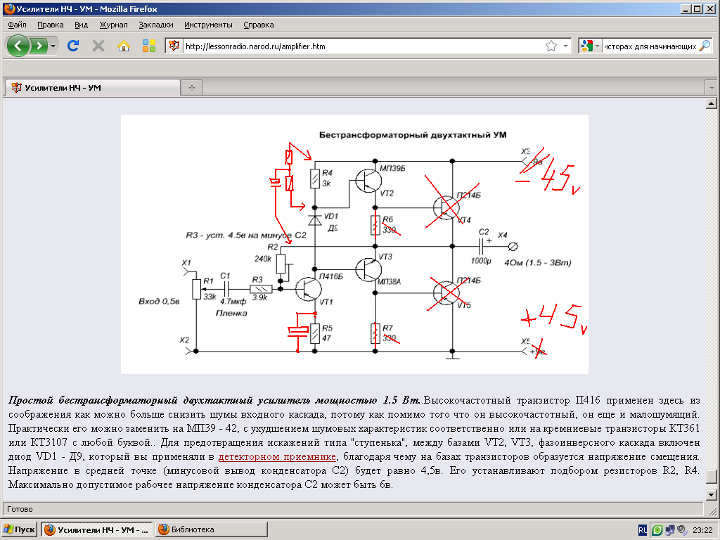

Иатк, решусь Подитожить, Выходники (Тьфу тьфу тьфу) вроде не вылетают, изменения, Шунтирующие Диоды в Преходе Э-К (использовал Кд 213) Вместо трех диодов между базами поставил 2, Низнаю что, но чтота из етого помогло, так как +-45 воль держит на 4 ома, Ток есть вопрос небольшой, када играет на малой громкости, слышно леееегкое шкрябонье, но дотрагиваеся пальцем до базы VT2 и Искажения пропадают, чо покрутить можно, мож сопру в Обратной связи поменьше взять ?

РЕКОМЕНДАЦИИ.
Количеством диодов выставляем ток покоя. Чем больше диодов последовательно - тем больше ток покоя.Не завышайте ток покоя.Это же не усилитель класса А! Поставьте сначала один диод. Можно диоды располагать на радиаторах выходных. Для термокомпенсации.Можно паралельно диодам ставить резистор,что б точно подобрать ток покоя. Ток покоя выбираем,смотря на осциллограмму синусоиды на малой громкости. Что б небыло искажения при переходе через НОЛЬ. Перед первым включением нагрузите на сопротивление 8ом (спираль кусочек от электроплитки) А динамик подключите тоже через резистор 10-20ом (можно тоже кусочек спирали применить) Это спасёт ваш динамик от прохождения через него большого тока,в случае ошибок в монтаже. Конечно по обеим питаниям предохранители. (кусочки одной жилки монтажного многожильного провода.) Если печатка применена,то на печатке для этих проволочек сделай те пятачки или разрежте фольгу и запаяйте эти псевдо предохранители.
Лучьше применять эту схему,позволяющую точно выставлять ток покоя. (обведено красным цветом)

Полностью согласен с вами, с 2мя диодами ток пакоя вышел гдето 10-15мА (ето нормально) Ступенька вроде не наблюдается (на "горячих транзисторах (30-40 град.) А поиски Причины искажений на малой громкости кстате привели к высохшим конденсаторам в Эквалайзере :))

Нет маловато. Вот поэтому лучьше ставить схему плавной регулировки. Потому что бывает два мало диода,а три много.

Да . давно предлагалось такое .кардинальное решение термостабилизации, да еще и с возможностью регулировки нуля на выходе.

Максим мы с вами старая гвардия и всё это применяли давно в своих конструкциях.Теперь подсказываем молодым. Но кое кто из молодёжи в штыки принимает советы. Конечно же если в схеме усилителя присутствуют диоды,для создания рабочей точки выходного каскада,то само собой напрашивается посадить их термопастой к радиатору выходных транзисторов (как и транзистор в плавной регулировке) Всё, мы получаем во всём диапазоне температур ,более менее линейную характеристику тока покоя выходных транзисторов.

Угу. Вообщето использовать эмиттерный переход от КТ814-817 и не париться , крепление винтом .
етож усилитель на 5 транзисторах, зачем усложнять так, можно еще токовую защиту впихнуть, и ету регулировку, Див каскад поднакрутить, но ето уже буит другой усилитель, так что пусть буит так, а если по навороченнее нада, то уж точно не на TIP ах ))
А что на 5-6 транзисторах нельзя получить неплохой усилитель с первым полюсом за 30кгц и Кг порядка 0,03% на 20кгц ? И кстати на тех же типах . И на этой же схеме,только разгрузив каскад с ОЭ.

Ну спорить не буду,незачем.Но транзистор в корпусе ТО126 в качестве диода применить можно. Кстати и диоды в круглом корпусе типа КД208/209 очень удобно использовать.Сверлить сквозное отверствие в радиаторе и пастой теплопроводной запресовать его рядом с мощным транзистором.

Я же написал,что не дают 2-3 диода тот же эффект. при двух диодах 20ма ток покоя (мало) при трёх диодах 300ма ток покоя (много) Нужно 100ма. Ну и как?. Ведь каждый диод кремниевый прибавляет на 0.7в напряжение. То есть 0.7в,1.4в,2.1в. Промежуточных значений нет. схемка из одного транзистора и двух резисторов,не так уж сложна. И схемотехника всего усилителя не меняется ,вводится только лучьший элемент. Можно просто резистор поставить вместо всех трёх диодов подобрав его в пределах от 100 до 200ом. Можно подстроечный резистор поставить на 300ом. Схемотехника самого усилителя не изменится.

Надо 4диода,два на радиаторах около выходников и два на плате .Их для регулировки можно подстроечником шунтировать.Аля Щушурин.Или аля Бать /Срединский : терморезистор на радиатор диоды и построечный резистор на плате.
