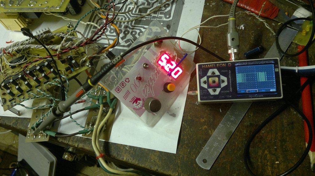

провел кое-какие измерения.
Защита срабатывает при 5,4В :shock: при моем шунте в 0,165 ом это почти 33 А - много для IRG4PC50UD
вместо двух радиаторов оставлю один - 800 кв. см.
Почернел резистор в цепи контроля напряжения. Надо помощнее впаять.
Сгорели два транзистора и один оптодрайвер.
При отключении БП 24 В - быстро гаснет индикатор. Электролит на 150 мкФ. Буду делать другой бп.
По остальному что посоветуете? На какой ток настраивать защиту?
впаивать исправные детали и вперед?
Комментарий к файлу: щупы между затворами транзисторов в стойке. мертвое время - 2 мкс

Александр Чуреков писал(а):
При очередном включении в сеть выбило два транзистора в момент срабатывания реле с отключением автоматов. Видать оба оказались открыты и как?
Может Хамелеоном подключали к затвору при включенном ЧП?

хамелеоном это я уже после разборки :))
либо дело в том, что БП отключается раньше, чем разряжаются банки, либо большой ток срабатывания.
буду ждать микросхему для БП.
Что имеется ввиду под "БП отключается"? От сети релюхой чтоль?

БП на 24В отключается раньше, чем успеет вывести на экран ошибку об отсутствии напряжения.
Так он отключается физически или прекращает 24В генерить? Померьте потребляемый от БП ток, не может 150мкФ банка мгновенно затухнуть при нормальном раскладе. На днях мерял (обе КРЕНки, крутилка, показомер, без реле и ключей ) - 80мА в СТОПе, 135мА - максимум в рабочем режиме. Все в сборе пару секунд даже от сотни мкФ обычно держится (F0.1 успевает нарисовать точно). Может, банка не 150 в реале или релюха стремная...

При отключении физически от сети (выключили свет например) прекращает быстро генерить 24В. При работе 16 Вт движка ошибка не высвечивалась. Конденсатор на 150. Работает секунду-полторы. Потребление ПУ в рабочем режиме около 130 мА без вентилятора.
БП работает наверно нестабильно. Поставил в фильтр LowESR конденсаторы. теплые после нескольких секунд. Буду на 3842 собирать.
Транс в БП переделанный небось? Это дело тонкое :) Емкости будут греться любые, даже UltraLowESR, флайбэк - это куча компромиссов, как и все простое с виду.

перемотаны вторичные обмотки

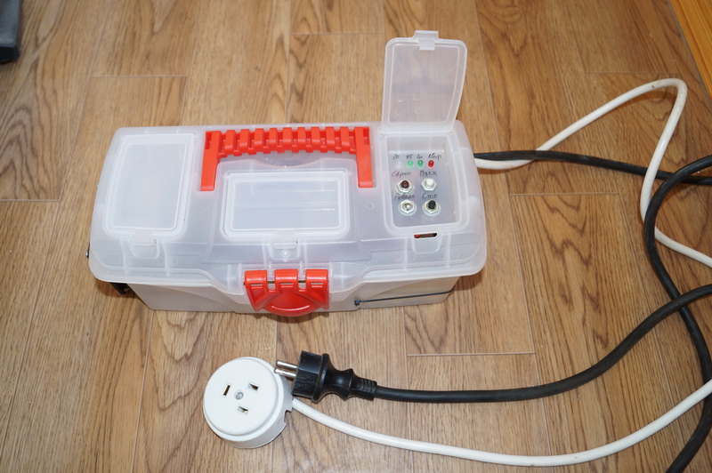

Ребята! Всем спасибо! Особенно автору конструкции! :beer:
Собрали наконец то и мы себе частотник. Были проблемы.
Теперь проверяли - два двигателя одновременно включили и КРУТИТ!!!!
Класс!
И небольшой фото-видео отчет...
Ну и видео испытаний)))
https://vimeo.com/172885421

33korovy писал(а):
Были проблемы.
А чтоб их еще меньше было - перевесили бы пленку с банок на ключи.
Оригинальная, конечно, мыльница получилась :)))

Силовой диодный мост без радиатора? И питание управления от трансформатора?

33korovy интересно получилось, только да, с трансформаторным питанием повнимательнее, при пропаже сети скорость спада напряжения драйверов должна быть не более 3В в секунду, электролитов в фильтр БП не жалейте. Лучше импульсник конечно и от DC запитать.
Реверс на 648 есть на всех прошивках, скорее всего по каким-то причинам не переключается уровень на 17 ножке.
Мост охлаждать нужно лучше, если будете загружать частотник.

Докладываю обстановку - ПОЛЕТ НОРМАЛЬНЫЙ!!!
Циркулярная пила - двигатель 2.2КВт распущено четыре 50мм доски на бруски (десятка два) для парника, да еще и тупой пилой - можно сказать - гризли :facepalm: ))))
Сверлильный станок 750Вт - непрерывная работа фрезой по алюминию в течении часа - станок даже не выключал :kill: .
А теперь о грустном - у друга - компрессор 3 Квт- не стартанул - все время защита зажигалась. Чуть провернеться, пискнет и ЗАЩИТА - даже в холостую.
У это го же друга вертикальный фрезерный станок по дереву - двигатель 2 КВт - таже песня.
И вообще берем любой его двигатель - 4 штуки пробовали - срабатывает защита. НО....
Подключаем лампочки включенные треугольником - ВСЕ ОК.
Запускаем его двигатели с кондесаторами - ВСЕ ОК, ну тольо мощность не та (((
Принес обратно домой - ВСЕ ОК.

Задам несколько наводящих вопросов
33korovy писал(а):
даже в холостую
ремень скидывали? Расключение в борно проверяли, может в звезде движки сидят или вообще непонятно как? Кабель какой длинны и какие ещё отличия в подключении были?
