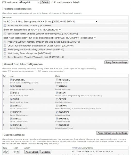

День добрый! Хотел только что прошить контроллер и возник вопрос с фьюзами. Не подскажете для последней прошивки для CodeVisionAVR? Желательно скрин. Буду очень благодарен

Добрый день, CodeVision у меня нет, могу дать скрин с AVR Fuse Calculator

Здравствуйте! Спасибо. Но Вы же помните, у меня мега88)) Я попытался выставить самостоятельно, но теперь тружусь над разблокировкой чипа))

Спасибо огромное! Устройство явно работает и подает звуки, но отображение некорректное. Завтра буду разбираться что пошло не так)) Скорее всего я не нажал нужную кнопку при идентификации ОК ил ОА. Но не факт. В общем завтра поковыряю
