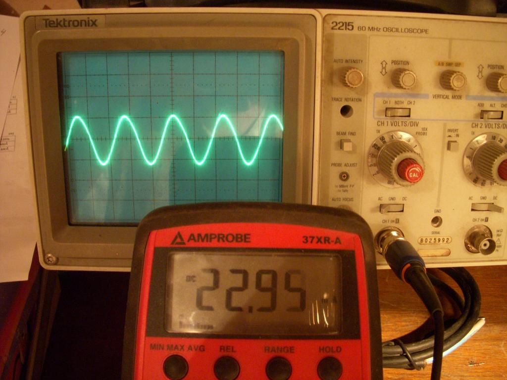

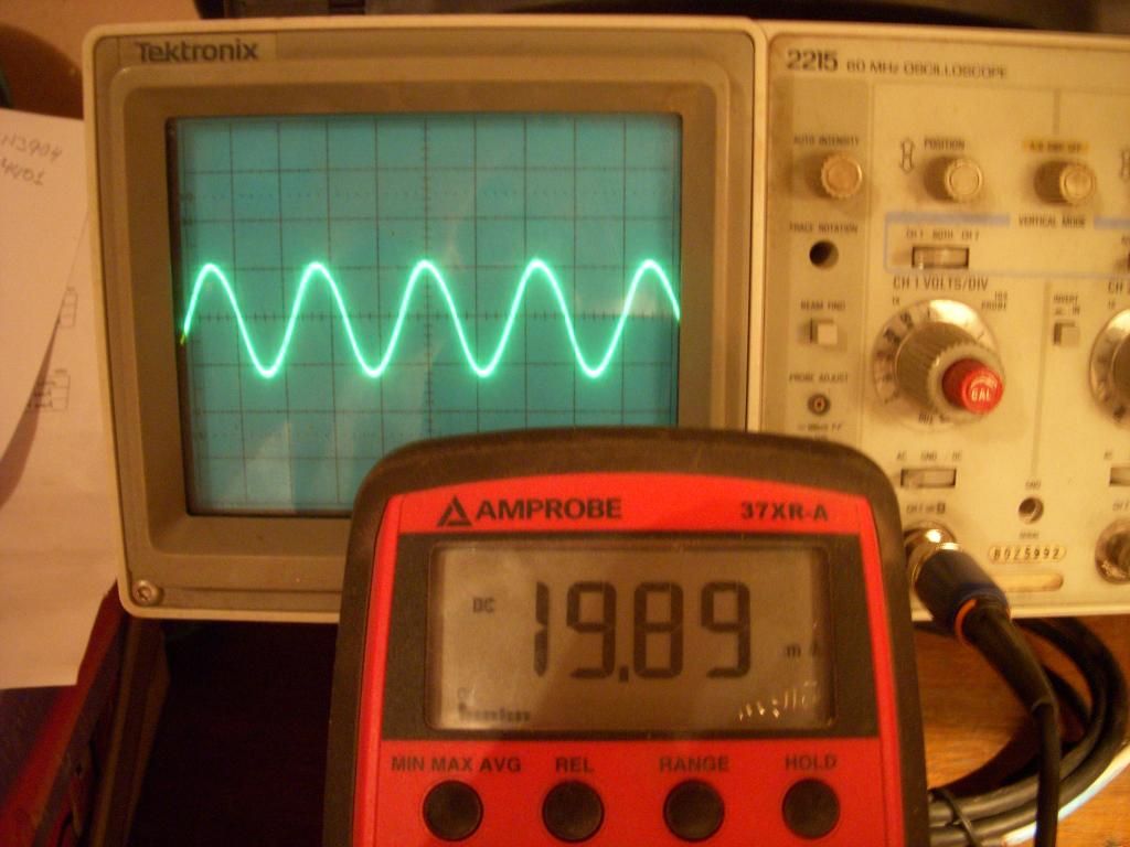

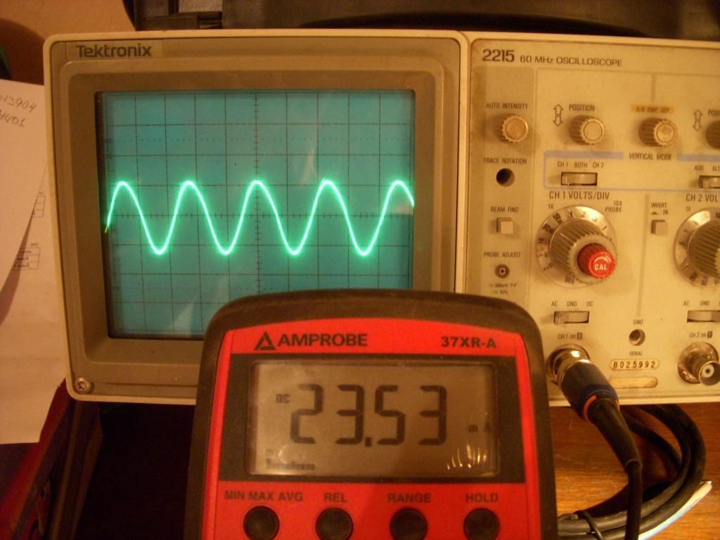

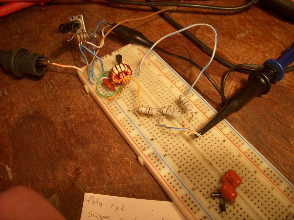

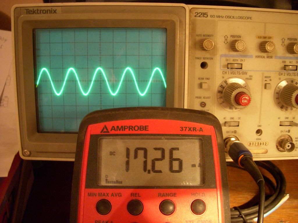

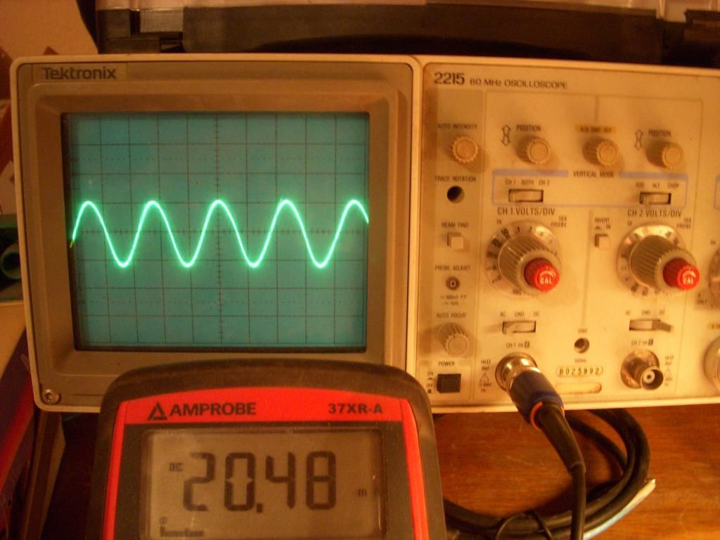

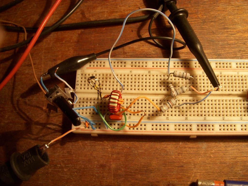

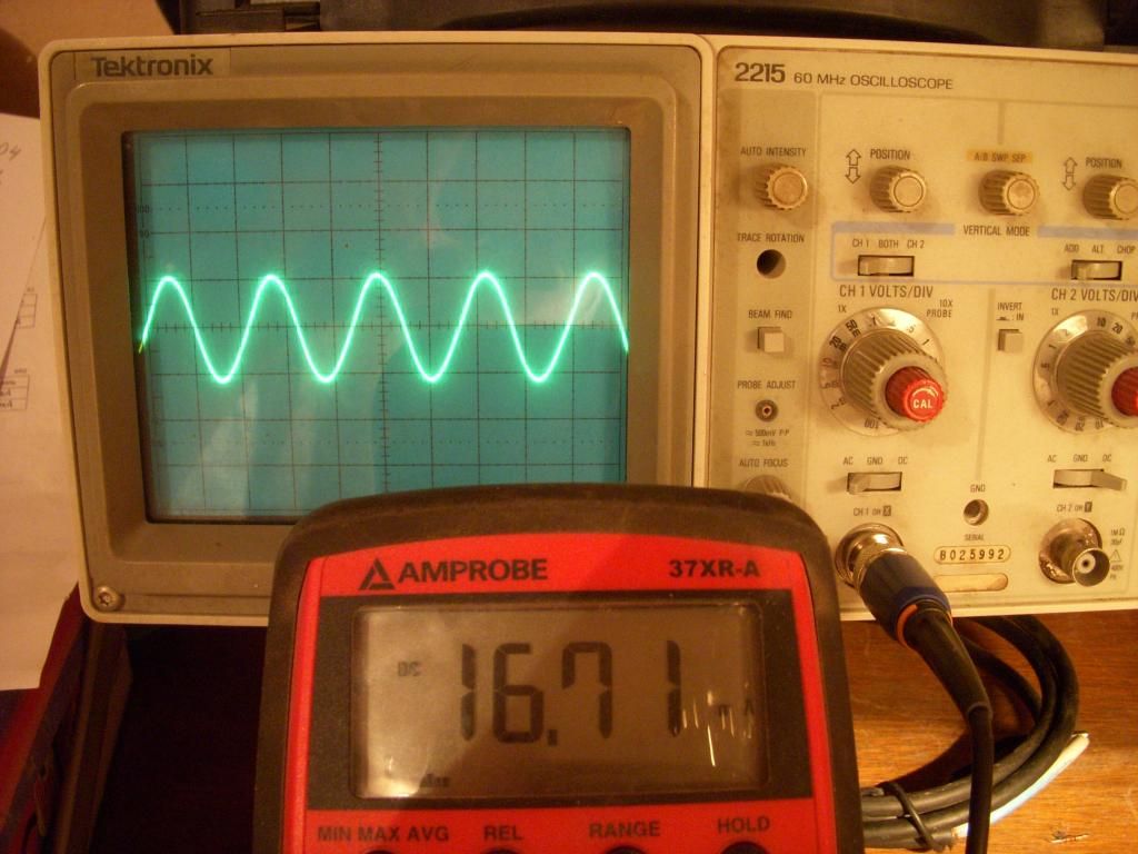

Огромное спасибо за новый контур.
Просто собрал и бац, синусоида.
С первой версией не получалось, осцилляцию никак на синусоиду не смог наладить, заметил что аппараты в тойже разетке где осциллограф влияли на осцилляцию, лампа, паяльник и прочее.
Значит собрал на макете, колечко отпаял когдато давно, теперь пригодилось, насчитал 20 оборотов, решил так и оставить только намотал 2 оборота вторички. Сначала пробовал на VT1 smd "t04", отпаянный от мобошки. 22нФ - 285кГц, 47нФ - 210кГц, 56нФ - 181кГц, 220нФ - 135кГц.
R = 1.713кОм
Потом стал пробовать другие тр-ры. Самый маленький ток получил с PN2222A 16.7mA .
Oscope 50mV/Div, 5uS/Div
Теперь осталось намотать выходной трансформатор у достать головку
Вопрос
Какие идеальные параметры на которые надо метить, потребление тока, частота и амплитуда?
макет
VT1 t04 (smd)
VT1 ZS04 (smd)
VT1 PN2222A
VT1 BC547C
VT1 2N3904
VT1 BC547B

Ну вот, и повторяемость схемы пошла,так что не пропали мои труды...
konstantin.neo писал(а):
Какие идеальные параметры на которые надо метить, потребление тока и частота?
Частоту в подобных приборах выбирают порядка 100 кГц.Потребление тока у меня при напряжении питания 1,2 В было 14-16 мА на разных кольцах и больше 20 мА не было и при напряжении 1,6 В.При большем токе начинается искажение синуса и напряжение практически не увеличивается - это и является пределом.Максимальная амплитуда неискаженного синуса на коллекторе транзистора равна напряжению питания.Также надо проверить работу генератора при нижнем значении напряжения питания и найти компромисс по току.
Проверил работу генератора еще на двух кольцах,когда-то купленых на радиорынке,видимо нашего производства - 10*6*3 и 10*6*5.
Измеренная магнитная проницаемость первого кольца 1780,второго - 780,что с учетом погрешности измерения и разбросом параметров самих сердечников, можно отнести к 2000 и 600.
Так вот,лучшие результаты по качеству синусоиды были у 10*6*5 с магнитной проницаемостью 600.Контурная емкость для 100 кГц и 10 витках первички у него была 47 нФ.
Для 10*6*3 емкость 22+15=37 нФ.Качество синуса хорошее,но чуть хуже,чем у 10*6*5.
Измеренная магнитная проницаемость колец от энергосберегаек порядка 2000.
Только одно кольцо имело 3000,но оно и давало наибольшие искажения синуса.
Поэтому,для генератора лучше подходят кольца с магн. проницаемостью 400-600 .
А для трансформатора измерителя,наоборот - с большей.

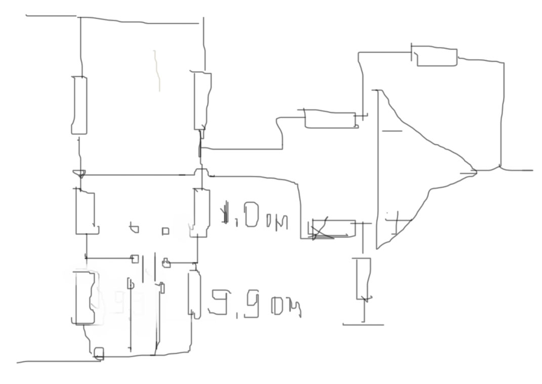

как по мне, в силу особенности моей работы, я бы наоборот поднял питание до 3,7в. почему? обьясняю.
я занимаюсь небольшим техобслуживанием мобилок, и аккумуляторов от них у меня скопилась гора. в мобилке уже не работают,
а в измерительных приборах больше года на одной подзарядке(в мультиметрах, измерителях еср. фонариках, радиоприемниках)
так что как говорится сам бог велел :))) как вам идея вторичного использования питания?
Вот моя каляка-маляка как идея двухдиапазонного измерителя "малой кровью"
может кто возьмет на вооружения. за качество извините, под рукою кадов не оказалось :facepalm:
Идея вполне реальная и выполнимая.Применительно к моей схеме генератора надо намотать в первичке 37 витков,во вторичке оставить 1 виток и подобрать контурный конденсатор для частоты 100 кГц.
Также появляется возможность отказаться от измерительного трансформатора и применить вместо него усилитель на транзисторе.При напряжении 1,2 вольта я пытался такое сделать,но низкое напряжение питания не позволяло добиться гарантированной работы усилителя во всем диапазоне изменения питающего напряжения.

rl55
oleg63m,видимо вам удалось сделать в своем эмоциональном и не лишенном юмора сообщении то,что мне не удалось на протяжении нескольких страниц...
Вот уйду на пенсию, пойду работать укртителем Тигров :))) :))) :)))
да я уже на протяжении нескольких лет все под них адаптирую, у меня все мои епс мерялки работают от 3,7в
этого я бы не советовал. у любого усилка кпд при таких напругах не очень, если он не резонансный, а там катушка, резонанс .... вобщем хлопот не меньше будет. а вот если застабилизировать питание генератору, это может положительно сказаться на стабильности измерений. Ведь напруги то с избытком хватает
