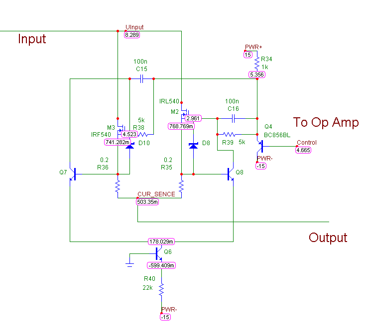

Я тут схемку аналоговой части немного модифицировал. Тут и два транзистора в параллель. :))
Для уменьшения выделяемой мощности на регулировочном транзисторе можно (даже нужно :) ) сделать переключатель обмоток трансформатора. У меня в планах сделать на реле по прилагаемой схеме.

Это так с биполярными транзисторами хорошо поступать. Там разброс напряжений открытия 50-100 mv без подбора транзисторов. А у полевых этот парамерт может гулять на вольт например от экземпляра к экземпряру. Да еще и с температурой.
Может быть можно добавить выравнивающую схему. Оба истока соединить с базами 2 биполярных транзисторов. Эммитеры этих транзисторов соединены и подключены к потребителю тока например 400мкА в вашем случае. Коллекторы этих транзисторов подключены к затворам полувых транзистров - короче дифкаскад.
Если у одного из транзисторов ток увеличился то увеличится падение наряжения на токоизмерит. резисторе. Токи в дифкаскаде перераспределятся таким образом, что тот полевой транзистор в котором токи больше призакровется, а второй приоткроется. Источник тока нужно брать такой, что бы на резисторе в стоке (5к). падало примерно с вольт те по 200мкА на каждый. Эти резисторы шунтированы конденсаторами, так что процесс перераспределения будет проходить относительно медленно. А управление по скорости не пострадает. Даже если транзисторы будут различаться крутизной - то один из них примет на себя ток только на короткое время - что не страшно.
По поводу переключения обмоток - вместо реле можно использовать полувые транзисторы. Посмотрите как это делает Леонид Иванович. Ссылку я приводил. По моему гдето в этой теме он выкладывал модель, реализующую многосткпенчатое питание для этой схемы. Я бы конечно делал проще - один транзистор регулирующий остальные коммутирующие. Коммутирующие транзисторы включаются напряжением питания ОУ. Посколько оно плавает в соотв с выходом, то и включаться ступени будут таким образом, что бы на регулир транзисторе ограничивалось напряжение.

Поправил, возможно номиналы нужно подобрать :oops:

Именно так.
Еще источник тока в -15 вольт вместо резистора хорошо бы поставить. То есть базу npn транзистора на землю. К эмиттеру резистор 15 вольт/400мкА, коллектор к эммитерам выравнивающих транзисторов. А то при 50 вольтах выхода ток будет в 4 раза больше чем при 0. А выравнивать как раз важно при 0 - там самая большая мошность. Хотя при +- 15 вольтах питания вроде можно оставить и так как есть.
По результатам моделирования при общем токе в 2,5А, токовыравнивающих резисторах в истоках по 0,2 ома, резисторе в затворах по 5 кОм, токе дифкаскада - 360uA, Транзисторах IRF540 (3.8V G-S) и IRL540 (2.2V G-S) ток через транзисторы составил 1,1 и 1,4 А. То есть распределение происходит. Немного не поровну. Но без выравнивания весь ток вообще течет через один транзистор. При увеличении тока дифкаскада до 650uA токи еще более выравнились до 1,2 и 1,3A

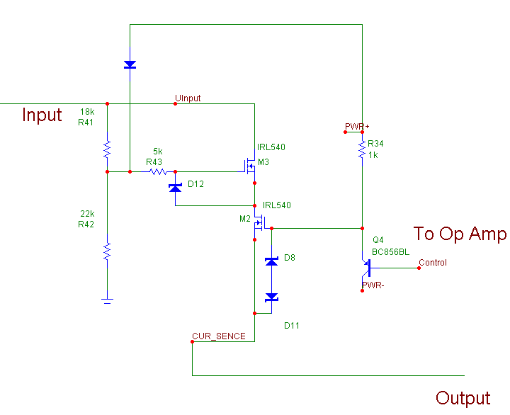

А Вот вариант последовательного соединения.
Когда Выходное напряжение низко, то верхний транзистор работает как повторитель, устанавливая на своем истоке напряжение порядка половины входного напряжения. Когда вых напряжение начинает расти, то источник питания +15 вольт поднимается и дополнительно открывает транзистор. Когда Вых напряжение близко к максимальному, верхний транзистор совсем открыт и не влияет на работу. При максимальном токе в 2.5А и входном напряжении в 40 вольт на каждом из транзисторов рассеивается по 45 - 55 ватт максимум. Для более равномерного распределения мощности нужно выставить напряжение на делителе таким образом, что бы напряжение на транзисторах делилось поровну при максимальном токе и закороченном выходе.
Если же через диод Шотки подать 20-25 вольт между силовыми транзисторами, то получится 2 ступенчатое питание без реле. Только управлять верхним транзистором надо не полными 15 вольтами, а вольтами 5-7 оставляя лишнее напримр на стабилитроне. Недостаток такого варианта по сравнению с реле - необходимомть иметь 2 выпрямителя и 2 фильтра. Реле может коммутировать непосредственно обмотки трансформатора.
Еще один недостаток последовательной схемы это протекание тока управления верхним транзистором через токоизмерительный шунт. Этот ток нелинеен, выходной ток в режиме ограничения тока будет гулять на величину изменения этого тока.
Комментарий к файлу: Вых каскад с последовательным соединением

Комментарий к файлу: Вых каскад с параллельным соединением
