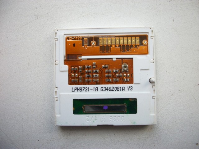

Добрый вечер!
drakon вы писали:
Дисплей от Siemens A60/ A65/ C60/ M55/ MC60, внутри стоит контроллер S1D15G14
LPH8731_LPH-9116.jpg [94 KiB]
А у меня вот такой:
100_4520_1.jpg [88.54 KiB]
Подойдет или нет?
Как определить какой стоит контролер?

вроде должно подойти

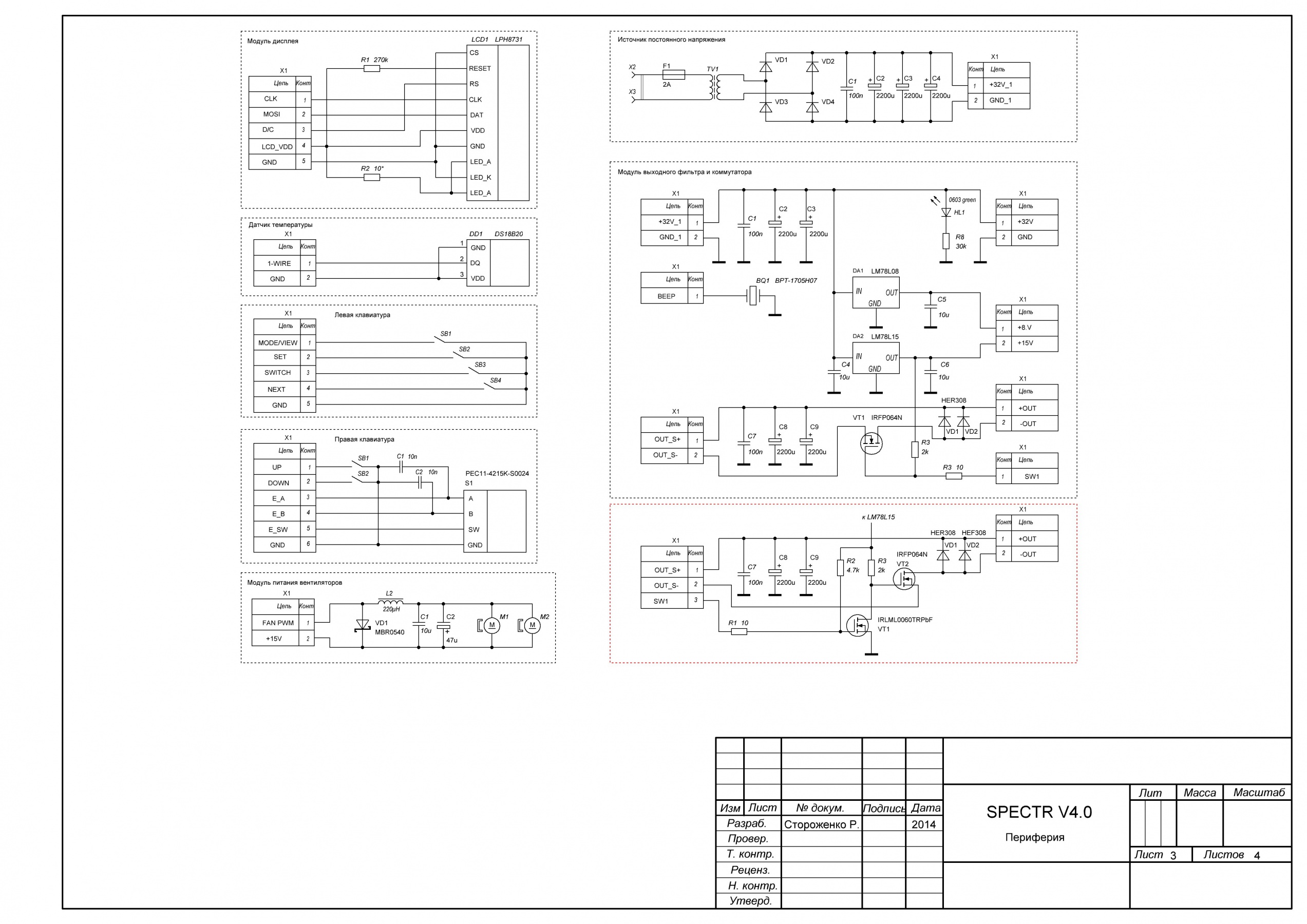

добрый вечер, я пользуюсь этим бп уже 2 месяца и заметил небольшой недочет, так мне кажется, при включение бп он кратковременно открывает каналы управления (которые я заметил это вентилятор, зумер, регулирующий транзистор и выходной защитный транзистор) из перечисленного меня очень сильно напрягает последние два, ведь при включение бп нагрузка не всегда отключена от клемм и получается что на неё прилетает всё что успело проскочить через два открытых транзистора, так я уже спалил пару микроконтроллеров, один из которых сегодня, думал привыкну к тому что надо постоянно всё отключать, но увы... Уважаемый автор бп мне очень нравиться и по точности и по функциональности, но можно исправить эти недочёты? Ну очень хочется чтоб всё работало)

Foxmc, добрый день!
Есть такой неприятный момент с выходом.
Большое напряжение на вентиляторы специально подается при старте, чтоб раскрутились с загустевшей смазкой.
Регулирующий транзистор при старте закрыт.
Нарисовал новую схему, выделена красной рамкой, себе тоже это буду переделывать. Теперь будет инверсия, когда на дисплее включен выход, на клеммах ничего не будет, но и так можно проверить работоспособность схемы. Когда проверите, я переделаю программу.
P.S. сэкономил когда-то один транзистор, теперь переделывать, нужно было подумать хорошо!

всё переделал, буду очень ждать новую прошивку, потому как у бп активная жизнь

Foxmc, сделал. Нужно настроить setting > SwitchSet > mode: normal; кнопкой включения можно проверить, на выход установлено 3 В, и ток ограничения около 15 мА, как раз для светодиода.
С вас фотографии устройства.
Ссылка для скачивания прошивки V2.19
