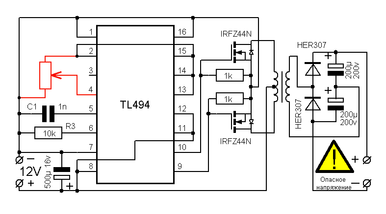

СообщениеДобавлено: Сб фев 07, 2009 22:49:38
Зарегистрирован: Вс янв 25, 2009 17:22:35
Сообщений: 34
Откуда: Екатеринбург
Посмотрите, пожалуйста, правильная схема с регулировкой?
Комментарий к файлу: Схема с регулировкой выходного напряжения
01.gif [10.93 KiB]
СообщениеДобавлено: Вс фев 08, 2009 02:05:25
Рейтинг сообщений: 9
Зарегистрирован: Пн июл 14, 2008 18:12:37
Сообщений: 2296
вроде как всё правильно .
есть вопросы ? чего-то не знаешь ? прежде всего смотри это

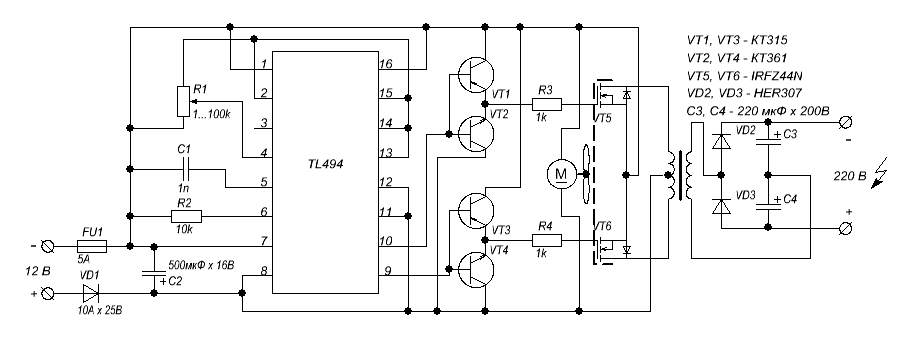

 Заголовок сообщения: Посмотрите, пожалуйста, еще схемку
СообщениеДобавлено: Вс фев 08, 2009 07:28:46
Сообщений: 34
Посмотрите, пожалуйста, еще схемку.
Все правильно?
Может быть кто-нибудь еще обратную связь дорисует?
И еще вопрос. Если поставленны драйверы, транзисторы грется вообще не будут? Тогда принудительное охлаждение можно исключить? Или лучше оставить?
