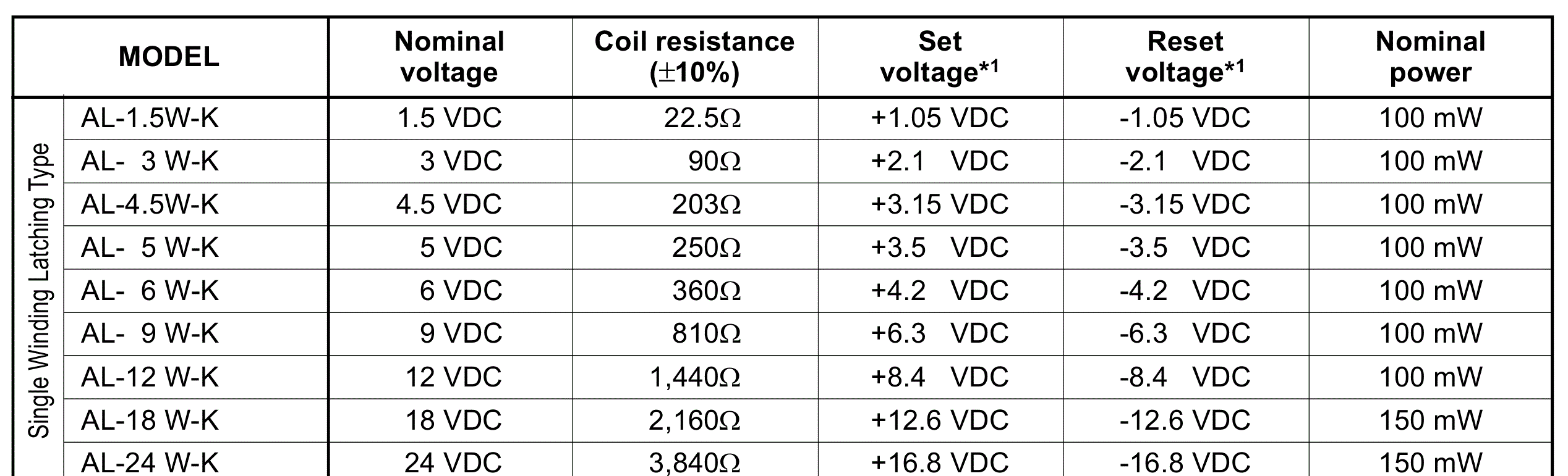

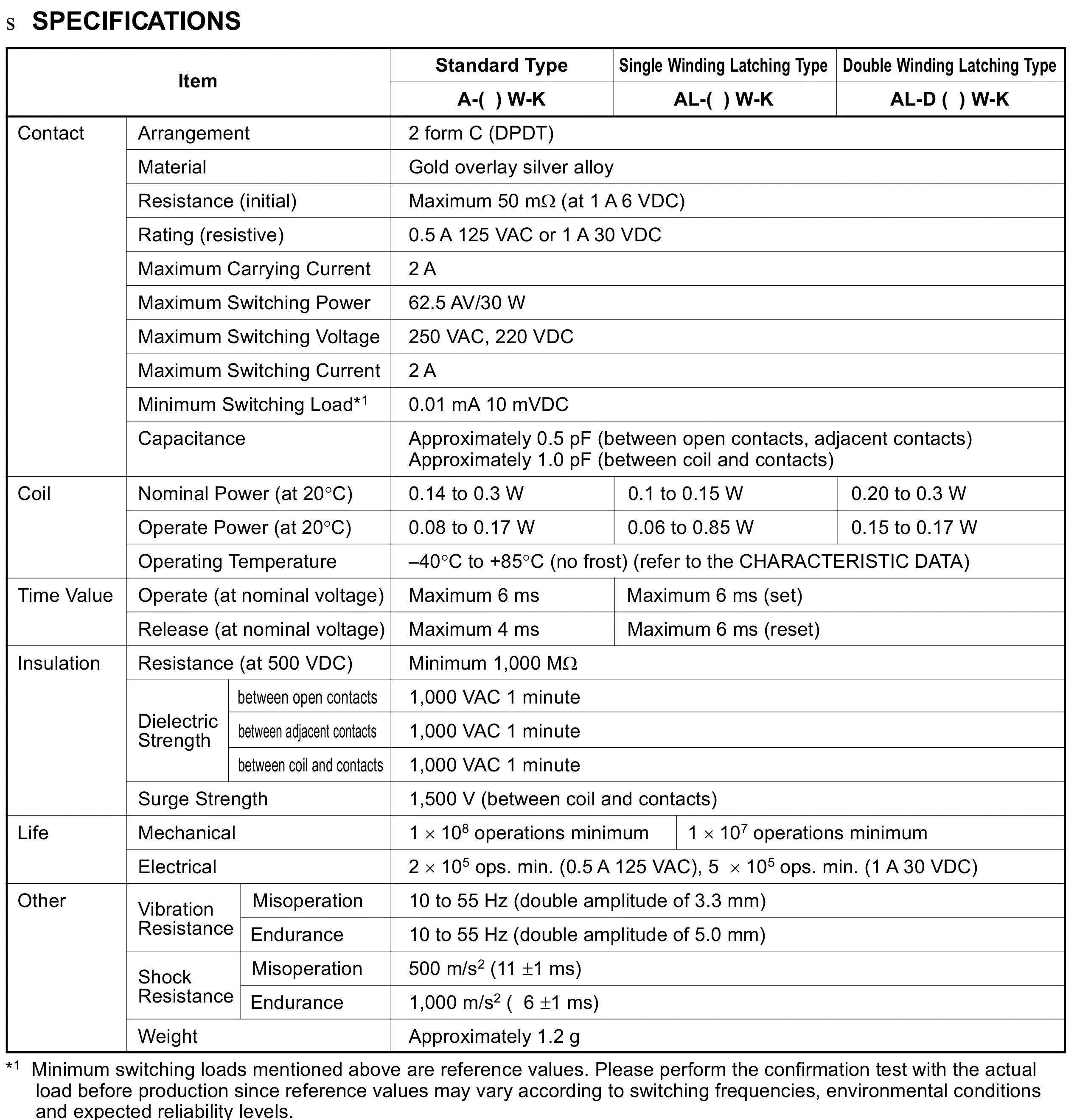

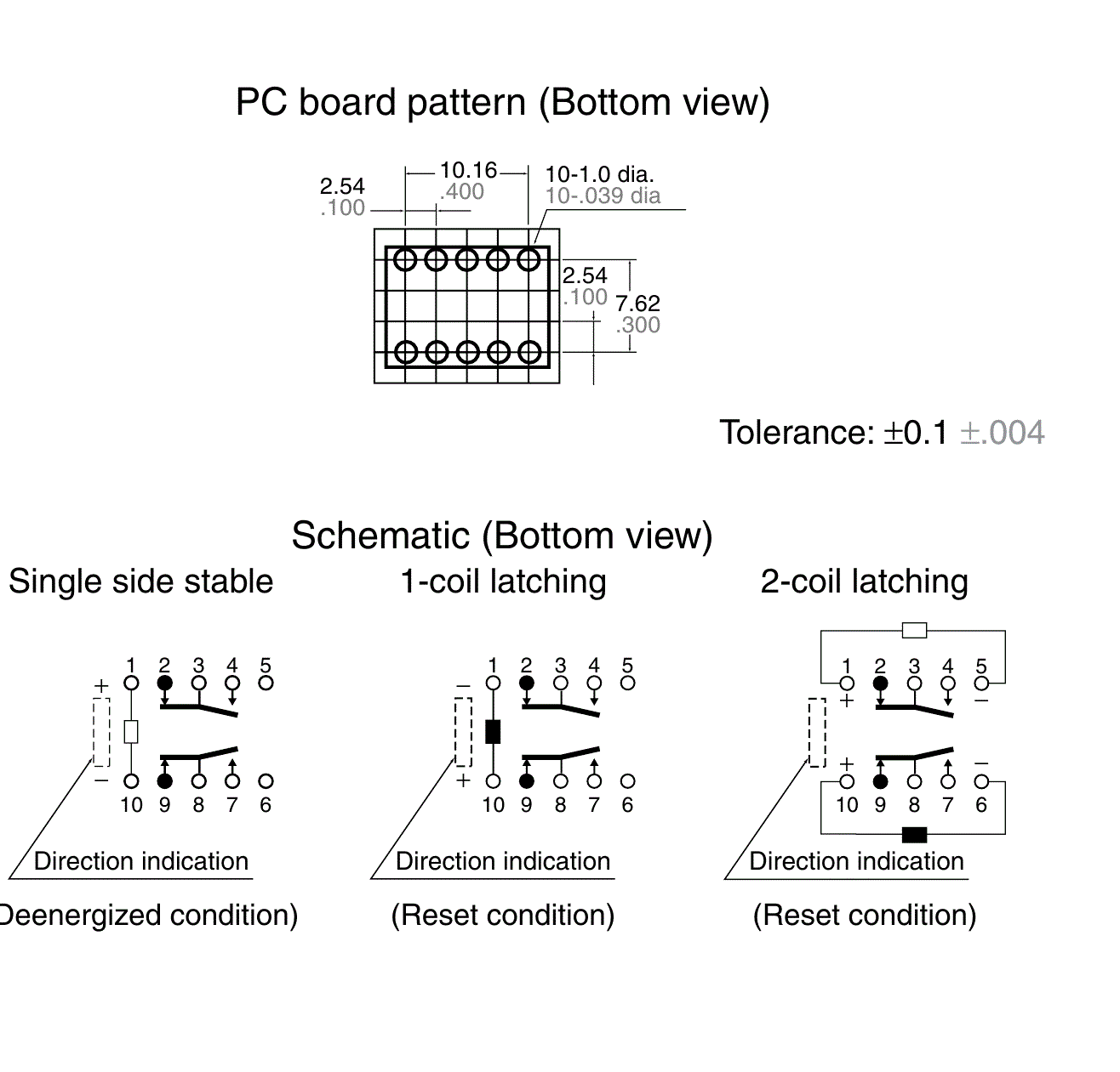

здравствуйсть уважаемый автор .скажите пожалуйсто можно ли заменить реле AL5W 2 штуки на TQ2-L-5V.характеристики и распиновку плилагаю для TQ2-L-5V
Добавлено after 1 minute 2 seconds:
так как AL5W нет нигде а A5W навалом и на алике и везде
Добавлено after 4 minutes 54 seconds:
вот харки и распиновка AL5W то есть на вами установленное реле в этом оцилографе
Добавлено after 33 minutes 27 seconds:
на алике есть еще 3 вольтовые реле AL3W-K .

TQ2-L-5V использовать можно, но судя по картинке у него полярнеость обмотки другая - в этом случае будет нужно в прошивке менять управляющий сигнал. Для AL3W-K нужно будет схему изменять для питания только от +3В. Реле без "L" использовать нельзя.

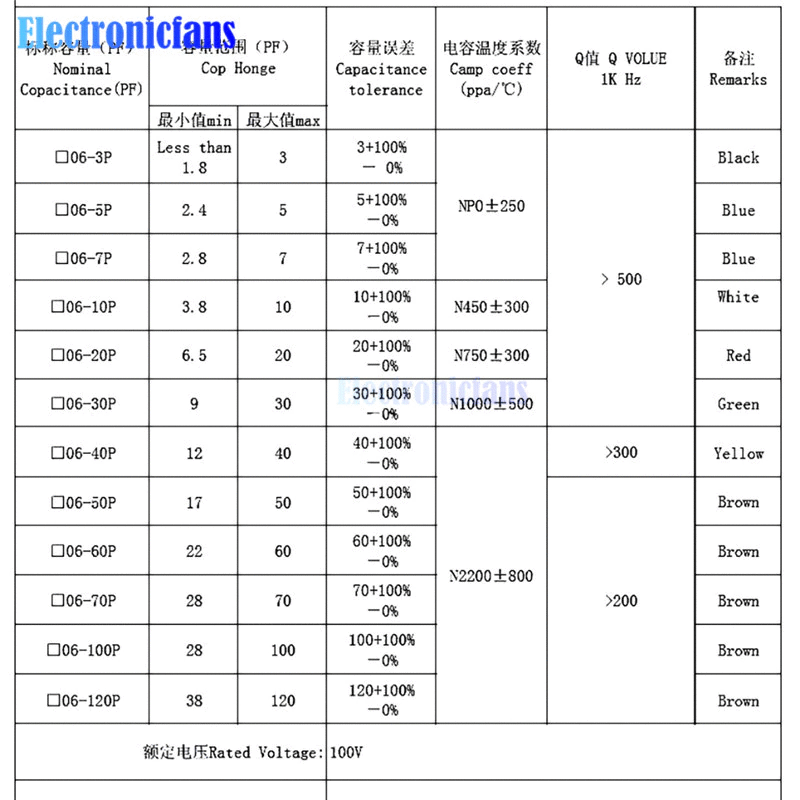

а можно ли подстроечные конденсаторы C41,C56---10-30pF и C43 ,C58 ----2-10pF на какие нибудь из этих с фото ниже ..так как на алике других нету.как сильно оии повлияют на работу схемы ?вот фото .прошу помочь .либо эти https://aliexpress.ru/item/32845044847. ... 1622133176 ....и какие номиналы ближе к вами установленые на плато осцилографа

Поменять можно, на работу не повлияют, конструктив просто немного другой. Вместо 10-30 отлично подойдёт на 9-30, вместо 2-10 скорее всего лучше поставить на 2.8-7 - если не хватит ёмкости, то легче параллельно пару пФ поставить, чем дорожки резать.
