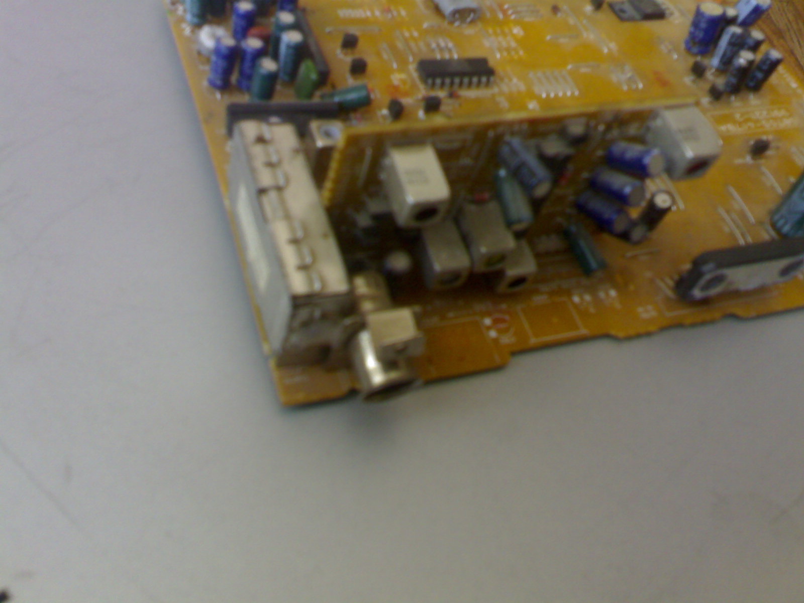

Еще в коллекцию проверенных тюнеров добавляю тюнер от Pioneer -KEH-6200 .
Испытав его , могу сказать , что применение подобного тюнера ( думаю и всех других от автомагнитол ) никакого улучшения чувствительности и помехоустойчивости по сравнению с простым самодельным приемником на TEA5710 (11) не дает.
Более того , тюнер критичен к питанию ( изменение 8в не более +- 0.5в ) и берет порядка 80ма тока , совершенно не оправдывая этот расход -разве что для обогрева.
Перестройка по всему FM напряжением не более 1-7.5в.
А дополнительные его внутренние прибамбасы ( сигнал для rds , АМ приемник , режимы местного приема , выходы ПЧ ) в простом FM приемнике не нужны.
