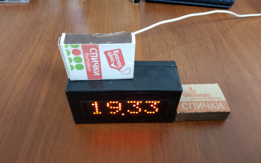

vik72, Хотел у вас уточнить, судя по фото у вас стоит 4R7 дроссель?

Михаил7878, Нет,он перемотан,провод в эмалевой изоляции диаметр 0,06-0,08,до заполнения. Индуктивность не мерял,а сопротивление 35-50 ом,причём чем больше ом,тем лучше работает приёмник. Можно найти готовый в люминисцентных лампах,это сетевой фильтр, но он конечно больше размером. Ещё вместо индуктора (а можно и после, только индуктивность меньше, например 471)ставлю регулятор напряжения 3v3 (смд-662),в этом варианте работают практически все приёмники.

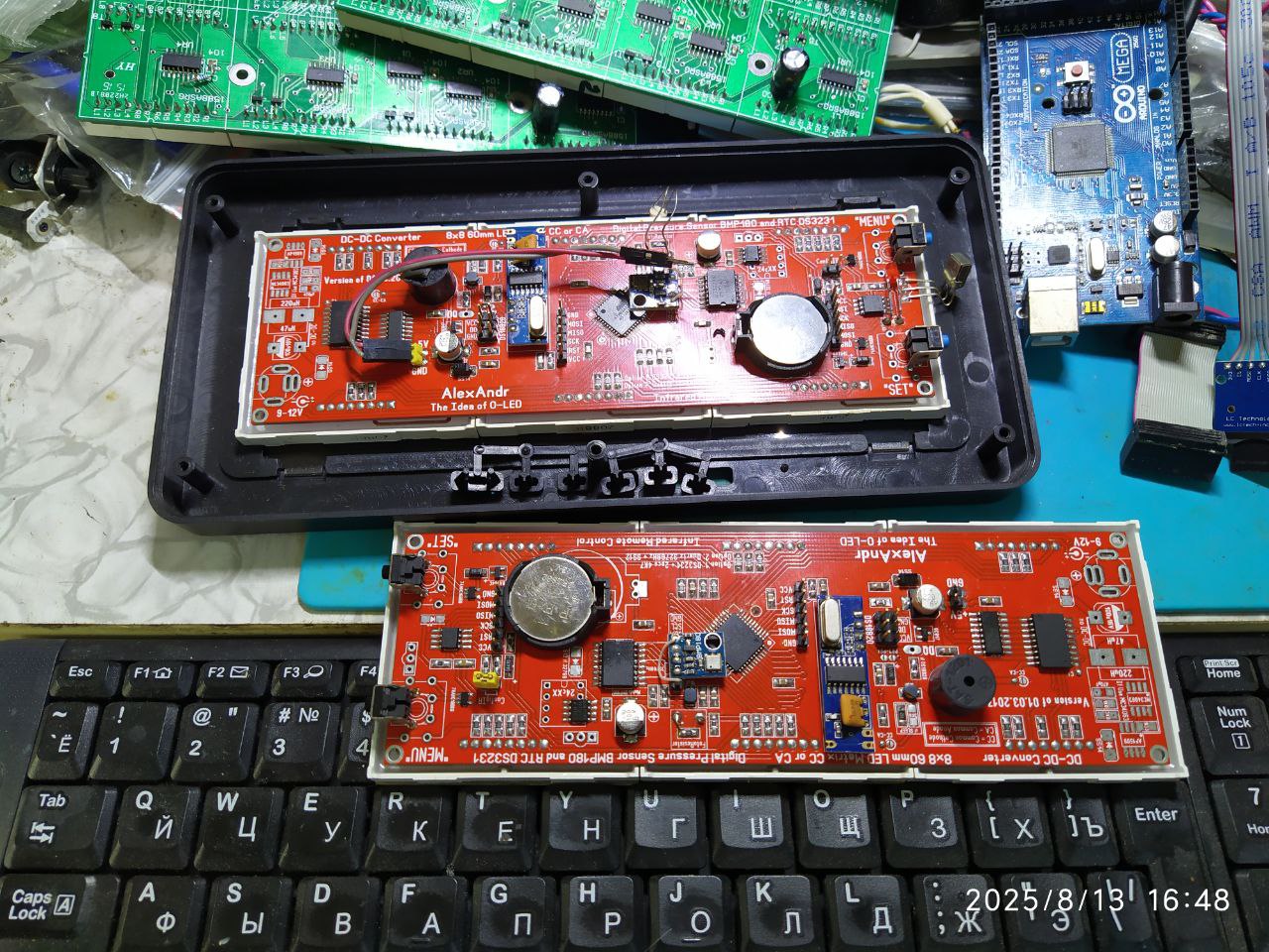

vik72, у меня есть подобный приёмник с четырьмя логическими выходами, запитывается от импульсного китайского модуля на пять вольт и если рядом включается свет со светодиодными лампами( лампы на полноценных драйверах с сетевой развязкой ) происходит произвольное срабатывание логических элементов. Лампочки запитал через сетевой фильтр от монитора( выпилил кусок платы с элементами фильтра) но эффект остался. Увидел ваше сообщение и подумываю поставить дросель на шину питания непосредственно перед приёмником.

Михаил7878, В такой ситуации должна помочь экранировка как приёмника,так и драйверов, причём их в первую очередь. Они скорее всего работают на частоте близкой к несущей приёмника.

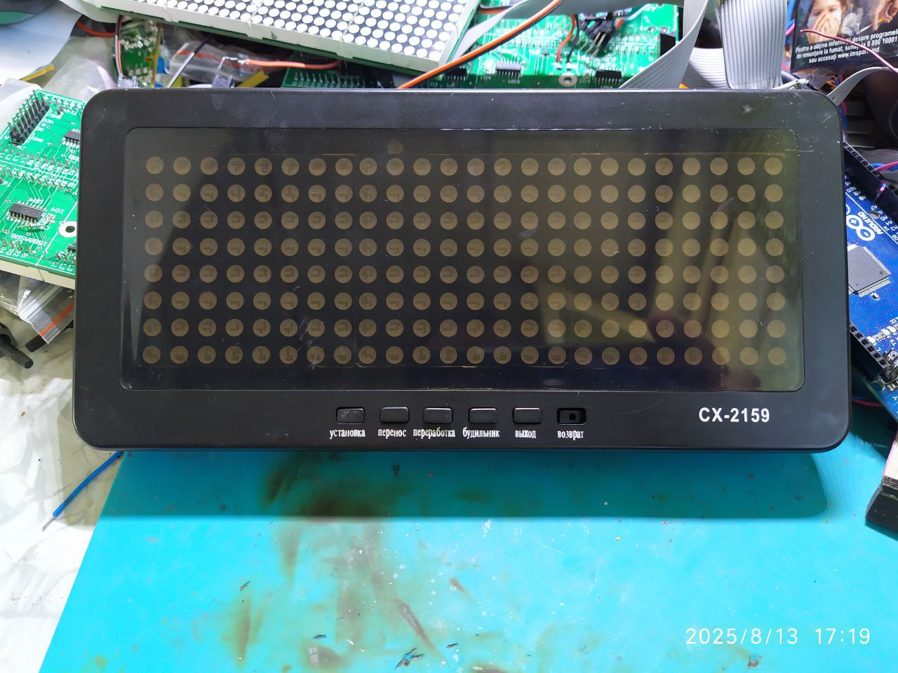

vik72, Надо и часы дособирать. Висят на стене ещё первая версия, немного остстают минуты на 3 в месяц и на летнее время не переходят. Собрал себе две новых платы и знакомым две, свои в законченную конструкцию так и не привёл , лет шесть лежали. https://img.radiokot.ru/files/126168/3t4fxnvq4y.jpg корпус https://img.radiokot.ru/files/126168/3t4g3juv3a.jpg

Конечно, часики в первую очередь, делайте с DS3231, и коррекцией,идут секунда в секунду длительное время. У меня давно уже не осталось часов первых версий,сейчас все делаю с самодельными матрицами с СМД светодиодами.
