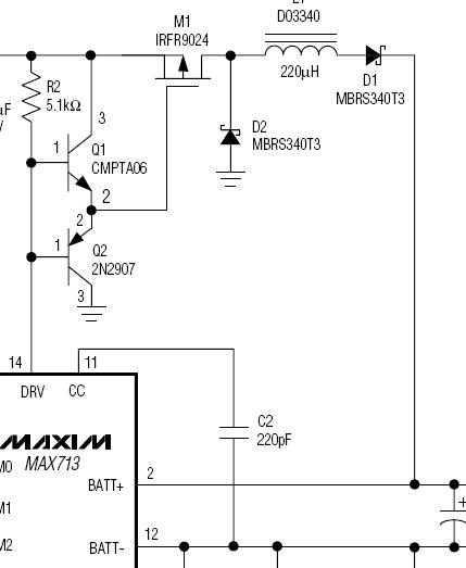

СообщениеДобавлено: Вт дек 11, 2007 09:15:17
Рейтинг сообщений: 120
Зарегистрирован: Пн мар 12, 2007 12:18:28
Сообщений: 991
Откуда: Тюмень
Max
Если я правильно понял, Вы автор статьи про зарядное, тоды ворос к Вам :)
Почитав ветку, я понял что сильно нагревается регулирующий транзистор
и для него нужен большой радиатор, что не есть гуд!
А в даташите на МАХ713, в самом конце приведена схема где вместо биполяра применён импульсник на полевике...
Я планирую собрать схему для заряда аккума от шуруповёрта, 1700мАн,по 10шт, думаю транзистор будет нехило нагреваться...
Как прикрутить импульсник к схеме, что приведена у Вас в статье?

Если честно - не очень понял сути вопроса :)
Как Вы сами совершенно верно заметили - а даташите приведена схема включения микросхемы для импульсного варианта. А что еще требуется? :)

Max
Если я правильно Вас понял, достаточно вставить этот кусок схемы и всё?
Схема..JPG [23.78 KiB]

СообщениеДобавлено: Вт дек 11, 2007 11:42:35
Админ
Карма: 109
Рейтинг сообщений: 458
Сообщений: 10815
Ну, судя по даташиту - именно так, да. Только учтите, что на эту схему подавать больше 15 вольт нельзя.

СообщениеДобавлено: Вт дек 11, 2007 11:54:09
Сообщений: 991
Откуда: Тюмень
Max
Я собираюсь использовать только "выходной каскад" :)
Остальное как у Вас в статье, под свои нужды судя по расчётам мне
нужен источник 21в, соответственно и R1 придётся расчитать.
Я думаю можно вместо R1 применить простой параметрический стабилизатор - R + ZD? Или 78L05? И не заморачиваться с расчётами
принимая во внимание ток светодиода...
СообщениеДобавлено: Вт дек 11, 2007 12:41:40
Админ
Карма: 109
Сообщений: 10815
Дело не в этом, посмотрите еще раз внимательно даташит. Там написано, что при таком включении микросхемы, на нее нельзя подавать больше 15 вольт. В противном случае, надо смотреть еще какую-то бумажку, где рассматривается этот случай.
