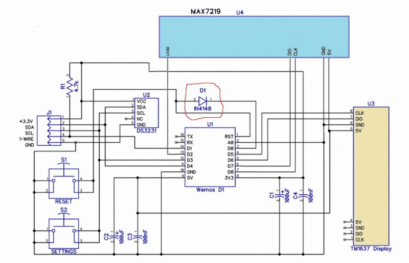

После перепрошивки на версию 2.0, часы перестали выходить из настроек, горит SETT. Модуль ESP на@бнулся? Хотя и через комп прошивается, и через wi-fi видится, настраивается.

Может вы в настройках домашнюю сеть не прописали. Или кнопка settings подкорачивает..

Всё прописано и кнопочка не коротит. Модуль мне кажется. Прав мой коллега: работает-не лезь! :(

Добрый вечер Уважаемый Himikat123. У меня происходит тоже самое, после прошивки 2.0. (три поста наверх.) Правильно обозначен диод (D1), на этой схеме? http://img.radiokot.ru/files/102810/med ... 56mmot.jpg

Здравствуйте coba57. Диод правильно на схеме изображен.
А если версию 2.1 прошить, тоже из настроек не выходит? А если более старую?

Свои часы отладил, всё банально, как и писал himikat123, сеть прописал, но не добавил. А после прошивки 2.1 на дисплее на крайних цифрах высвечивалось F 5.

Добрый день Уважаемый himikat123. Прошил v2.1, на дисплее F**5. Пока залил v1.1, работает.

Добрый день. Что-то непонятно как может 7 сегментный дисплей показывать **, можете фото скинуть?
