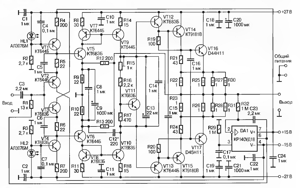

new_yurok писал(а):
Только при чём тут моделирование? Схема опробована.
Чтобы не заниматься подборами резисторов и прочего, хочется смоделировать работу с заведомо промеренными параметрами имеющихся транзисторов, если последние реально задать в ручную.
Вам все ясно и понятно как белый день, для меня это скорее глубокий вечер:) Хочу разобраться и научиться делать правильно.

Ясно.
Есть основания полагать, что автор сей темы сплагиатил схему с небольшими изменениями со схемы Лозицкого, опубликованной в журнале "Схемотехника" 02/2003 статья переведенная в ДОК здесь http://www.google.com.ua/url?sa=t&rct=j ... NCqZ86vh1A
Описание там более подробное и доходчивое с графиками формулами и тд. В схеме Лозицкого есть дополнительные емкости которые по описанию предотвращают протекание сквозного тока.
Слишком много общего в схемотехнике+многие номиналы те же с точностью до знака... :kill:
Схема собранная с первого поста у меня при минимальном сигнале уводила БП в защиту - начинал протекать сквозной ток. Пока отложил
Оба автора говорят прямо что источником являются схемы интегральных ВЧ усилителей с токовой ОС, но схемы отличаются очень сильно, особенно выходной каскад... так что плагиатом и не пахнет
