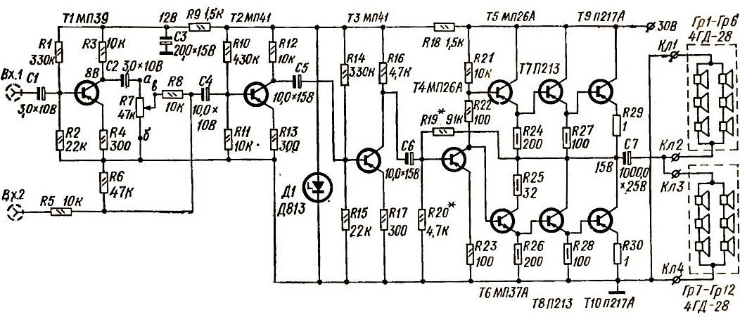

Не надо писать читать книги учить азы зачем тебе это купи там готовое и тд. Только полезные рабочие методы.
У меня есть такая схема питается от 2 полярки и работала пока не спалил ОУ когда включил от однополярки и забыл на выход поставить кондер да и в смещение поставил 10к резистор...не знаю что там но сгорело всё.
Это для наушников играет громко и жирно что и надо но на макс громкости искажения и дело тут не в питании а транзисторы даже и не греются.
Половина питания имеется.

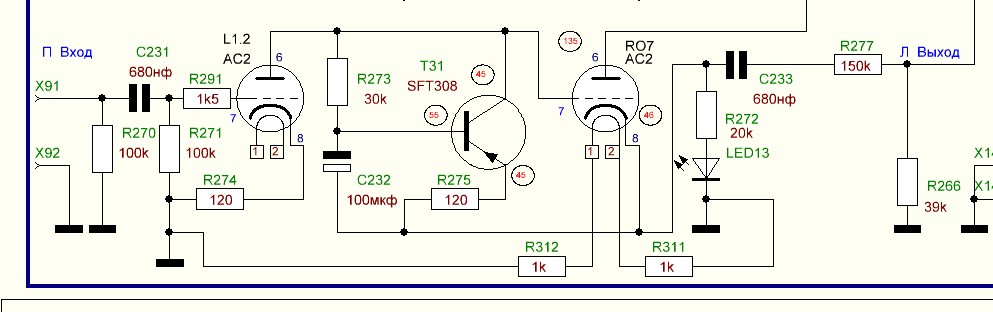

Я хочу отказаться от ОУ и поставить каскад на лампе.

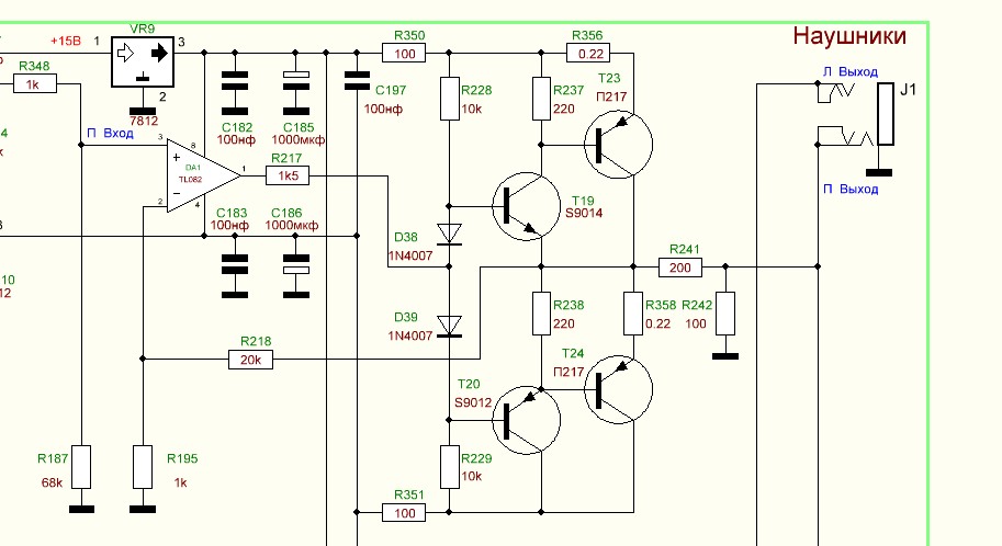

Не понимаю откуда тут сигнал брать и куда ООС заводить. Изображение
Так же желательно каскад сделать от 1 полярки если возможно.
Так же напишите почему транзисторы именно так включенны как такой каскад называется. Диоды стоять должны тут всегда или можно резисторами заменить ? Можно ли включать такой каскад в сеть и не подключать ООС и оставлять в воздухе соединения входа что между диодами?
Пробовал лампу подключать эту схему очень тихий искаженный сигнал.
Пробовал просто 100к в анод и 5кОм в катод. И что там снимал что там тихо играет а если громкости дать искажения.
В схеме половина питания. Резисторы с каскада по 100 Ом я убрал даже чт ов плечах питания не помогло.
Не понимаю в этих усилителях тока напряжения. Может каскад не полный и надо добавлять еще один транзистор как тут Изображение
Где вход в С6 ?
или эту переделать как то Изображение
Нужно АБ клас не хочу этот Б .
Вообщем надо помочь составить задумку это первые каскады на лампе а выход на транзисторах с ООС чтоб.
Инженеры тут есть? :))

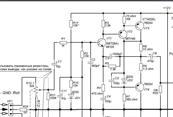

нашел готовую схему просто перевернуть схему и питание для пнп схема в АБ

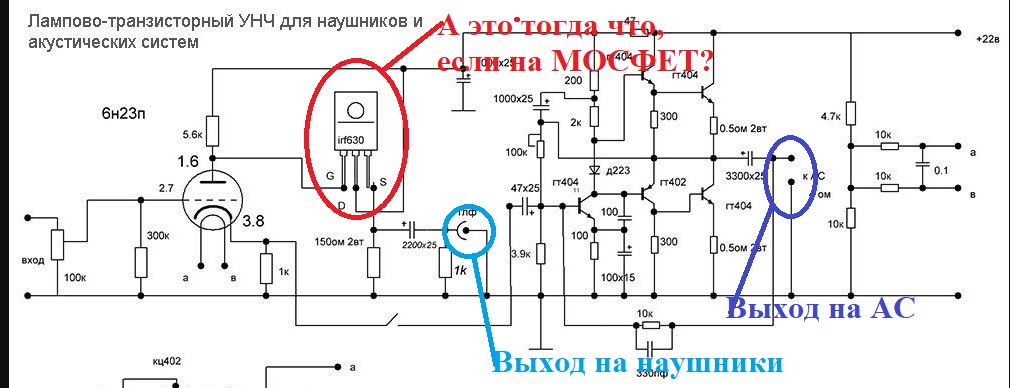

А у радиолампы вы как питание переворачивать будете?
:dont_know: Интересно, а зачем вам усилитель с мощностью 0,6 ватта? Для какой акустики?
А выход на наушники идёт с истока IRF630. Всё, что правее- непонятный усилок на германии для динамика размером с половину сигаретной пачки.

как то так но на общем плюс юудет так что надо отдельное питание Изображение
Добавлено after 2 minutes 15 seconds:
А у радиолампы
:dont_know: .
радиолампа и каскад отдельными питаниями будут питаться
тут нет полевиков какого еще истока
для наушников а не аккустики на германии звуке + лампа
т6 мп37 кстати опечатка вверх ногами его надо в белой схеме
И да (имхо) МОСФЕТ в классе А может работать лучше, чем германий в классе АБ

так я с катода буду брать сигнал . А выход на ас туда подключу уши через делитель
:facepalm:
Вы описание в первоисточнике внимательно читали?
http://radio-uchebnik.ru/shem/44-audiot ... nzistorakh
Эта схема предлагается многим радиолюбителями как ламповый усилитель для наушников. В последствии оказалось очень удобно иметь ламповый усилитель НЧ для наушников и на акустику - построенный на транзисторах.

и что ? наушники тоже можно подключать к выходу АС через делитель мне нравится звук германия

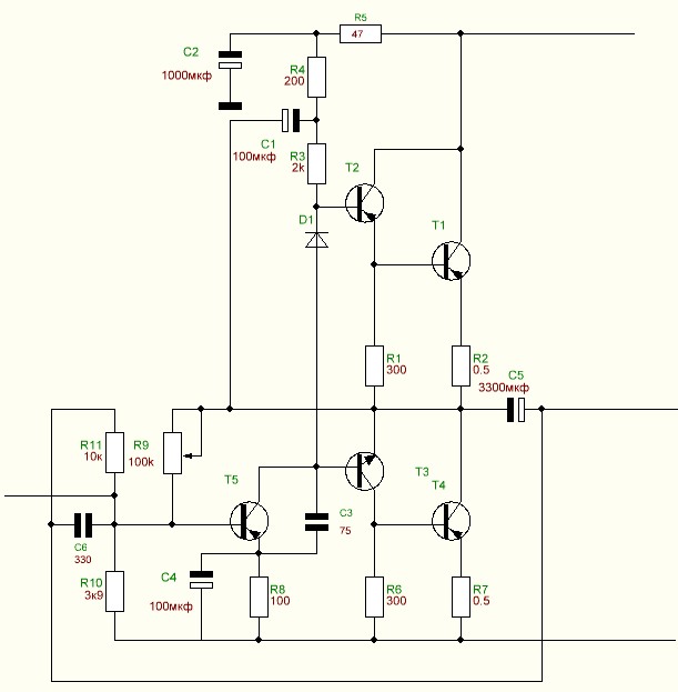

перевернул схему еще раз и теперь четко понятно что она похожа с белой. какие то вольт добавки и не знаю что лучше Изображение

вот такое еще есть
А эта с конструктора уже готового Изображение
