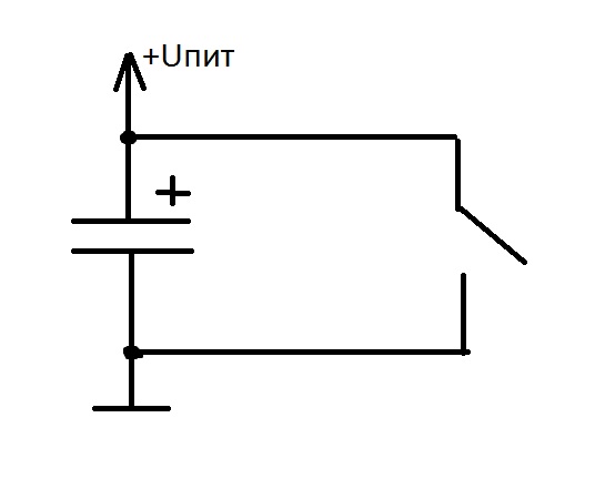

Добрый день!
Вопрос как говорится знатокам. Что будет если замкнуть ключ в схеме, изображенной на рисунке?
При условии, что напряжение в пределах нормы для выбранного конденсатора и источник питания достаточно мощный чтобы поддерживать короткое замыкание, также достаточно мощным является ключ и проводники.
Варианты ответа:
1. Взорвется или выгорит конденсатор.
2. Выгорит ключ или проводник.
3. Выгорит все.
4. Ничего не произойдет.
Сразу оговорюсь, что больший интерес представляет не сам вариант ответа, а то почему он выбран.
Первый расскажу как считаю сам.
После замыкания ключа возникнет короткое замыкание и конденсатор начнет разряжаться через него. При разряде напряжение между его обкладками начнет падать и он тут же начнет заряжаться
от источника питания, одновременно продолжая разряжаться. Таким образом в конденсаторе возникнет большой ток, сравнимый с тем что возникает в нем при подаче питания, с той лишь разницей, что
течь он будет достаточно длительное время, чтобы в итоге конденсатор нагрелся и взорвался. Таким образом мой ответ 1.
насколько мощный? ИП характеризуются своим выходным сопротивлением. Вот при замыкании ключа и возникнет соревнование сопротивлений замкнутого ключа и сопротивление ИП, а тут уж этот делитель напряжения и определит напряжение на конденсаторе

мда.
параллельно :
разрядится конденсатор а ток пойдёт в обход него через ключ
так что зарядиться он уже не сможет пока ключ не разомкнут
собственно прочие эффекты зависят от мощности источника...
но конденсатору уже пофигу
он разряжен и исключён из цепи
Для однозначного ответа на ваш вопрос надо знать следующее:
- выходное сопротивление источника,
- сопротивление проводов,
- ведущих от источника к конденсатору,
- сопротивление проводов и ключа,
- замыкающих конденсатор,
- эквивалентное последовательное сопротивление конденсатора.
Так же максимально допустимые токи для
- источника,
- конденсатора,
- ключа,
- проводов
и напряжение источника.

Видел как заряженный конденсатор при замыкании отжег свою "ногу" шириной с палец. Любопытный экспериментатор (не я !!!) чуть инфаркт не получил, не говоря уже о "зайчиках". Так что ответ тут...
