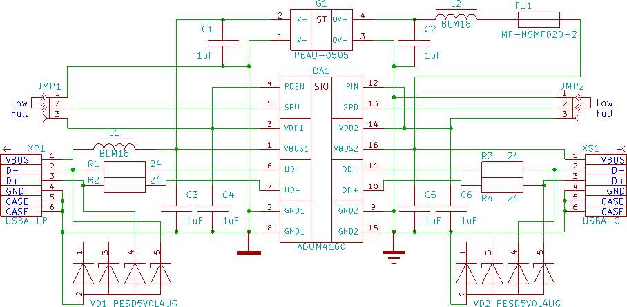

Кстати гальваноразвязка сделанная в виде наплыва на usb кабеле в термоусадке (см. первый пост Артема viewtopic.php?f=21&t=13118) вполне может быть вот этим:
Комментарий к файлу: adum4160
sch.png [14.98 KiB]
Тут и печатка есть.
http://electrotormentor.blogspot.com/20 ... lator.html
