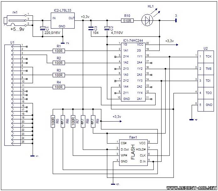

Здравствуйте Чем прошить такой 25L8005PC-15G flash какой нужен программатор и софт?? Avr910 или подобные ему подойдут?
Нет!
Тебе нужно seeprog или ezoflash

Проблема решена своял программатор прошил!Схему выложу чють позже!

Вот собственно программа драйвера и схема.
