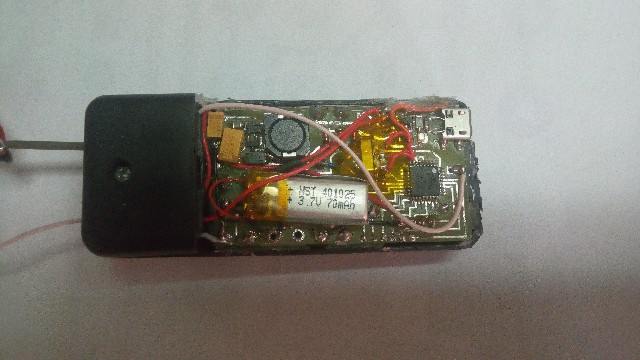

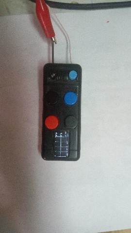

Здравствуйте уважаемые коты! Решил добавить свои пять капель молока в общую миску,хоть тема не моя, увидел видео от пользователя DENNAS,его осциллограф выполнен на ардуино микро,прошивка у него очень похожа на прошивку с японского сайта "РАДИОГУБЦЫ",но по логотипу при загрузке, видимо им модифицирована,хотя работает всё достаточно шустро.Я же в отсутствии ардуинки сделал всё это дело на голой атмеге.во вложении схема,плата,прошивка,фьюзы,а так-же ссылка на авторское видео,где можно скачать архив автора.
Добавлено after 19 minutes 24 seconds:
Пара фото получившегося пробника.Плата во вложении немного переделана.

Вы правы это конечно игрушка,но собрать просто ради "спортивного интереса" или для начинающего ардуинщика я думаю самое оно,экран конечно мелковат,но и цель как бы была минимализация.А ссылка на видео находится в архиве вставлена в текстовый файл.

Совершенно верно,доработал свой осциллограф в соответствии с рекомендациями японца,теперь у него два режима ac-dc,и соответственно два вольтметра переменного и постоянного напряжения до 50в на отдельных экранах. Вольтметры включаются так: при выключенном пробнике зажимается кнопка up и подается питание.Экраны меняются переключателем ac-dc. Доработка осуществляется простой перепайкой резисторов в соответствии со схемой.

несколько фоток и скетч если будете делать на ардуино
