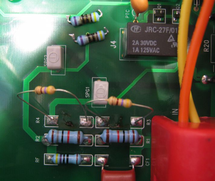

Достался за недорого, выгоревшие R3 и R4, предыстория неизвестна. Разобрать что там за цвет полос теперь сложно, но похоже на: жёлтый, фиолетовый, чёрный, чёрный, фиолетовый. Расшифровка говорит 470 Ом 0,1%.
У кого есть такой прибор, посмотрите по возможности что за номинал у них и какой класс точности туда можно поставить. Удивительно как он ещё не выгорел дальше.

всё, поставил два на 470 Ом 0,1% 0,25Вт. Теперь всё работает.
