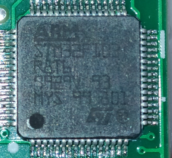

ну чтож от Aleksandr@ ждем фотки где четка видна маркирофка чипа
 Заголовок сообщения: Re: Паяльник CXG E60WT (схема, доработка)
СообщениеДобавлено: Вс янв 12, 2020 15:39:29
Зарегистрирован: Пн дек 23, 2019 21:59:41
Сообщений: 63
Комментарий к файлу: фото чипа на паяльнике
2020-01-12_163856.jpg STM.jpg [54.54 KiB]

а в паяле всеже стм8 стоит- зря народ всполошили....многи заказывают толка под переделку :))) :beer:
походу да не хватает файлоф в папке или запускаете не из этой папки
думаю питание без разницы что 5 что 3в3 чип работает на обоих
