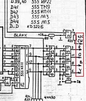

Maykill писал(а):
а вообще, помню, на скарт никогда не подключал...выводил гнездо прямо с МЦ
День добрый!
Я так понял, что мне нужно до собрать маленькую схемку и подключить к стандартным выводам Пентагона.
Резистор на 430 Ом выкинуть. К155ЛН3 заменить на 7406N
SCART.JPG [47.92 KiB]
RGB.JPG [35.47 KiB]
