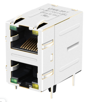

Как известно, розетки RJ45 сейчас, чаще всего, имеют встроенные трансформаторы (по-английски - Ethernet Magnetics). И эти трансформаторы для 1G Ethernet и 2.5G Ethernet вроде как различаются.
Вопрос - что будет, если на розетку 2.5G Ethernet вывести 1G Ethernet? Как у USB - обратная совместимость и будет работать без проблем? Или будет работать, но плохо и малопредсказуемо? Пробовал кто-то так делать?
Поясню зачем это нужно - из устройства выходят 1G Ethernet + 2.5G Ethernet. Из-за ограничений размеров приходится использовать сдвоенную вертикальную розетку. Но она именно 2.5G Ethernet. Вот и получается, что на розетку 2.5G Ethernet нужно вывести 1G Ethernet.

К слову, пробовал это спросить у ИИ - ответ "Работать не будет, скорости и параметры разные".
Не слушайте этот тупой ИИ, слушайте грамотных инженеров!
Если коннектор подходит к розетке, до конца вставляется и фиксируется, то работать будет и уж точно ничего не сгорит. Вопрос только: на какой скорости? Наиболее вероятно, скорость не будет превышать 1 Гбит/с, но реально может быть и меньше. Проведёте эксперимент и нам расскажете.

Николай_С, я потому смайлик в строке о ИИ и поставил, что никто ИИ не слушает. А тему потому и создал, что ищу грамотных инженеров.
Эксперимент в конечном итоге будет, но цена ошибки будет немалой, потому и хотелось бы предварительно подстраховаться.

Похоже розетка это просто розетка.

74LS00, скорости берутся из соответствующих контроллеров - RTL8125BG-CG (2.5G ) и YT8531C (1G) - а туда пихаются из навороченного Rockchip RK3588S.
