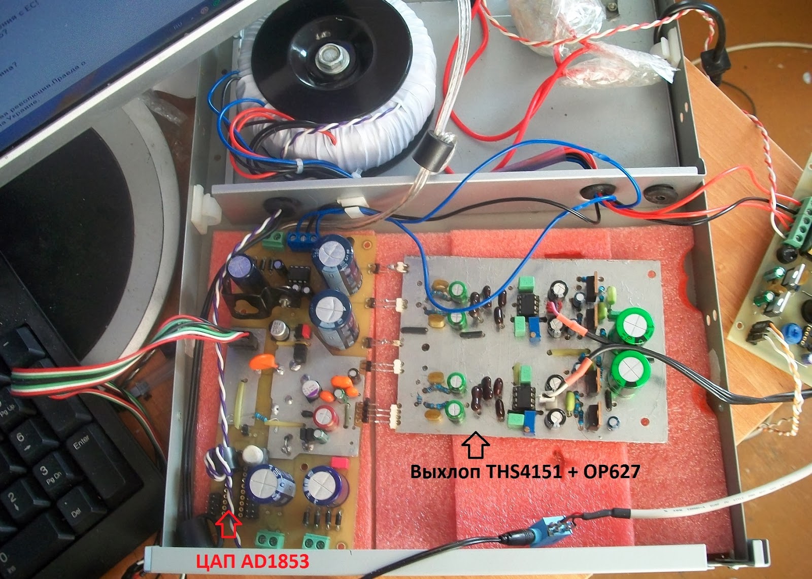

ну и я чуток расскажу о своих клепаниях. ЦАП ADUM3441-AD1853-THS4151-LM6171-THS6012.
"эксперементальный вариант " для того что бы попробовать разные версии "выхлопа" :))
потом уже будет разведена плата под окончательный вариант.
фото крупнее:
http://2.bp.blogspot.com/-5Hupzu9zPZg/U ... 0_1646.JPG
http://3.bp.blogspot.com/-DFMFoqUN_NA/U ... 0_1649.JPG

sniff так уже месяц как слухаю :)) :beer: ..здорово!
некоторые мп3 слушать не хочется. флак тоже как то играет ровно.. а вот WMA и старые концертные записи супер :))
сейчас легко слышно когда поют под фанеру..
но хочется лучше. нужно вместо ОУ сделать на транзисторах.
без ООС. будет лучше. кстати в фильтре победили слюдяные конденсаторы. а есть и фольговый полистирол и фольговый полипропилен.

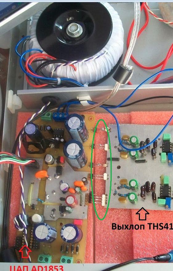

maks14 писал(а):sniff так уже месяц как слухаю :)) :beer: ..здорово!
Молодец Макс! :beer:
вот здесь не проще было проводочками сделать
Спасибо Ратмирыч :)) не..проводочками там будет не удобно.
во первых там нужно наикратчайший путь-что бы ничего не ловило.
во вторых плату съемную сделал для экспериментов-отстегнул, ново-спаянную припаял-послушал :))
а потом уже будет окончательный вариант на единой и не делимой плате-и все плотненько )
