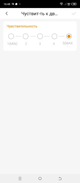

Да нет там ничего подобного.
Разве что, только чувствительность к движению настраивается.
2.png [13.58 KiB]
В моем случае реакция начинается с 4-ой позиции. На 3-ей не реагирует никогда на движение человека на указанном ранее расстоянии (метров 10-15).
А здесь в позиции "Умное отслеживание" просто сегодня ночью выключил слежение головой за объектом при его перемещении, ибо она беспрерывно за каждой каплей гонялась... (кстати из описания этой функции её предназначение однозначно понять невозможно...)
На остальную детекцию это не повлияло.

Чувствительность к движению может быть неточный перевод размера площади на срабатывание. Проверьте.
Что касается, где стоит подсветка - у меня она вынесена на полметра вбок, но все равно комары подсвечиваются в ближней зоне.
