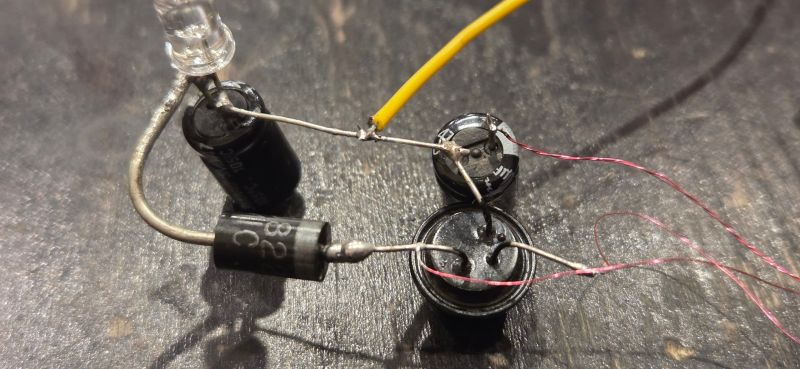

Поделюсь опытом. Сделал ночник в туалете от элемента пельтье.
Пельтье - 40х40мм, с радиатором (на фото) в термостабильном состоянии выдает (под нагрузкой блокинг-генератора) - 0.204в. Ток короткого замыкания - 65мА.
Да.. контакт с трубой не идеален, нужен полукруглый теплораспределитель.
Генератор делал на германиевых транзисторах МП25Б, МП16А и МП26Б - самым лучшим оказался МП25Б. Видно есть какой то разброс параметров от экземпляра к экземпляру.
Вариантов было много, но самый эффективный оказался тот что с минимумом деталей )):
Выпрямительный диод с падением напряжения 0.32в - самый крутой из тех что были в наличии. Индуктивность мотал на колечке от энергосберегающей лампы. Двумя проводами параллельно, витков 30, провод 0.1мм.
Вот это второй по эффективности вариант:
Тут колечко намотано по другому - 30 витков одним проводом (0.2мм), с отводом от середины (отвод на минус конденсатора подключен). Из дополнительных деталей - некая индуктивность, между эмиттером и базой, подобрал опытным путем, без неё ток светодиода меньше на 0.08мА.
Схема спокойно работает 0.1в. От 0.26в - ток на светодиоде 1.1мА.
В общем светит вторую неделю и не пищит ) Хотя если приложить ухо к генератору еле слышимы писк всё же есть )
Ах да, светодиод - зеленый, он ярче всех и с самым низким падением, ну.. те что у меня были, у красного светодиода падение ещё меньше, но против красного выступили дети - красная подсветка страшная )
Буду рад услышать предложения по доработке схемы, может получится выжать ещё хотя бы один мА
и еще она менее эргономичная, при зеленом освещении обычно лучше различаются обьекты и энергетически она самая эффективная (в зеленом спектре глаз человека максимально чувствителен).
а зачем шоттки диод + электролит? :? просто светодиод вместо этой цепочки и вуаля, не ?

AlexS4, без шоттки говорят надо ставить два светодиода в противофазе. И без шоттки светодиод не работал. А зачем электролит... не знаю, пульсации наверное гасит, без него не пробовал.
Красный свет не влияет на ночную адаптацию глаза, а зеленый - после него глазу приходиться адаптироваться к темноте. Вы правильно говорите про чувствительность к зелёному, по этому его и оставил, а адаптация минимальна, т.к. яркость очень низкая, по глазам не бьёт)

AlexS4, piligrim130, да, без шоттки и электролита - светодиод горит. НО, вопревых почему то бирюзовым цветом вместо зелёного, а во вторых ток на светодиоде в два с лишним раза меньше.
Я подозреваю что с катушки идёт высокочастотная переменка, и она как то негативно влияет на светодиод...
это только вопрос методики измерения тока :music:
(очевидно твой мультиметр на частоте преобразования не правильно интегрирует ток)
можно попробовать параллельно мультиметру подключить lowesr электролит на 1000+uF
но тоже может не прокатить, покажет больше но всеравно заниженное значение.
вообще току не с чего падать , суммарный Vfw же уменьшился на Vfw_shottkey
думаю цвет изменился какраз из-за того что средний ток вырос.
вообще светодиоды отлично работают на 10..100kHz, довольно эффективно, давно в фонариках жесткое импульсное питание и никто не парится.
при таком включении ну только обратное напряжение ему может навредить, но врядли оно в какойто из упомянутых здесь схем окажется более совершенно безопасных 5..6V. а если сгорит этот от превышения импульсного тока - поставишь пожирнее, будет больше света :idea:
