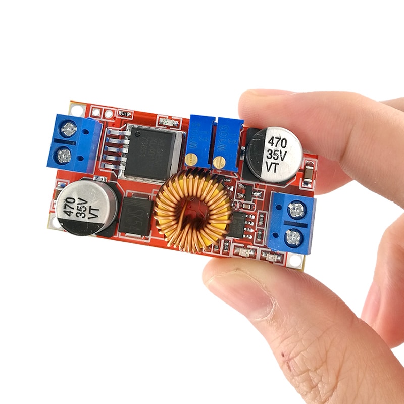

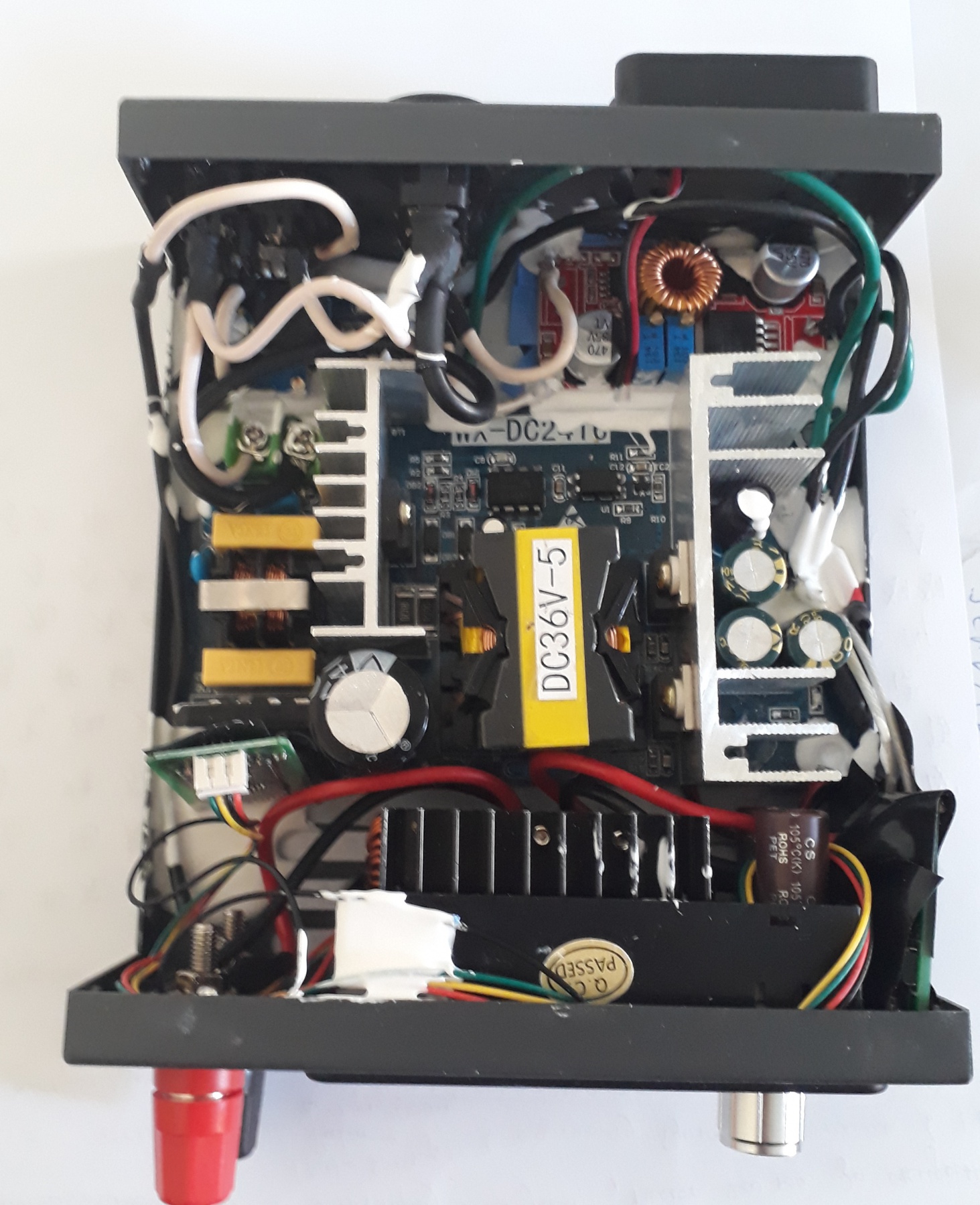

Прошу Вашего совета. Собрал регулируемый блок питания из готовых модулей. Пришла идея (не до конца продуманная) пристроить к блоку зарядное устройство для литий-ионного шуруповерта на 12 вольт, с выходом на 12,6 вольт 1-1,5 ампер. Приобрел модуль XL4015 установил, настроил. http://img.radiokot.ru/files/117281/1kmnbl29tf.jpg
Но после полной сборки пришло (не судите, что поздно) беспокойство :o . Входное напряжение у модуля 8 В-36 В (на форумах прочел, что лучше перестраховаться и не подавать больше 28 вольт).
В моем РБП установлен импульсный блок питания 36 вольт 5 ампер, по факту на холостом ходу выдает около 35,5 вольт. В основном модуле преобразователя (RD DPS) нет защиты, поэтому его для зарядки аккумуляторов использовать не хочу.

1. Стоит ли беспокоиться за модуль на XL4015
2. Может быть, просто поменять конденсаторы на модуле ( сейчас стоят 470 на 35 вольт)
3. Или установить делитель напряжения в разрыв проводов между блоком питания и модулем для уменьшения входного напряжения. Если да, то попрошу схемку с номиналами резисторов, пожалуйста.

По даташиту максимальное входное напряжение 40В, поэтому от 36 работать должно. Входной электролит если на 35, то заменить на 50.

Работает, это да. Без нагрузки проверил, накрутил 12,6 вольт 1,5 ампер. Есть в наличии 220 мФ 50 вольт - можно его поставить?

... те даташиты, которые я просматривал на XL4015 указывают на входное напряжение 8в-36в
Это рекомендуемое значение, там же есть раздел максимально допустимых значений, вот там 40. У LM2576/2596 тоже столько же , а рекомендуемое до 37.

Спасибо,сейчас нашел. Посмотрел видеообзор на эти модули, указывают, что входное напряжение модуля ограничивается максимальным входным напряжением линейного стабилизатора операционного усилителя. Бывают на таких модулях стабилизаторы с макс 30 вольт, бывают с макс 35в.
Те, что с 30 вольт - автор не рекомендует подавать на них более 27 вольт, при 30 вольтах бывали взрывы стабилизаторов. Информация из видео : XL4005 понижающий DC DC CC CV модуль (XL4015) (1:55 минута) Blaze Electronics.
Судя по ограничениям, указанным продавцом, у меня стабилизатор макс. 35 вольт...
Может быть, есть похожие готовые платы DC DC CC CV, такого же небольшого размера, но с ограничением входного напряжения более 36 вольт?

Если 358й ОУ стоит, то 32В максимальное. Можно попробовать погасить излишек на входе последовательной цепочкой из нескольких диодов средней мощности , наподобие 1N5407, КД226 и тп в достаточно большом корпусе, тк будут греться.

да вобщемто с шимами проблем нету если банку поменять на 63в вот еслиб у вас уже 3а 40 уехало понадобились ципки с индексам hv наприме 2596hv оне до 60в
оу ограничителя тока там вроде отделно запытан от своего стабу но уточните с конкретной платой их стока понаделали если стабилизатора для оу нет разрежте дожкуи запитайте эту iyzue отделно от 7812или подобного

сейчас блок принес, разобрал:
ОУ LM358, линейный стабилизатор 78L05
Добавлено after 43 minutes 19 seconds:
"с шимами проблем нету если банку поменять на 63в"- то есть входной конденсатор лучше на 63 вольт поменять?
сейчас стоят входной и выходной конденсаторы : 470 мФ на 35 вольт

У 78L05 входное тоже 35В максимум.

ну можно во вход 78л05 резистор врезать банално так чтоб на входе волт 20 было максимум -кстати менше 78хх гретца будет во многих старых приборах так дежурку делали чтоб не грет ципу 78хх
вобщимто 1 дорожку надрезать кря зачистить а кним smd резик покрупней напаять
