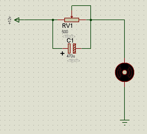

Здравствуйте!
Нашел статью http://datagor.ru/tuning/2039-starter-dlya-ventilyatora.html но доступ там ограничен.
Нужна схема для запуска кулера.
У меня кулер подключен через резистор к 12в, чтобы не шумел. Но он не стартует пока его не толкнуть.

Параллельно резистору поставьте электролит на 100~220 (или больше) мкФ в соответствующей полярности- будет стартовать. В такой схеме- при старте, через вентилятор, сначала будет течь ток заряда конденсатора, а резистор будет "как бы закорочен" конденсатором, после заряда конденсатора вентилятор будет работать через резистор.

ставил 100, 220,450, 1000, 1500 но кулер не стартует.

XakVolt писал(а):
АлександрЛ писал(а):
Параллельно резистору поставьте электролит на 100~220 (или больше) мкФ в соответствующей полярности- будет стартовать. В.
ставил 100,, 1500 но кулер не стартует.
А КАК ставили?
Вот только что пробовал: вентилятор 12 вольт 0,1 ампера, переменник 500 Ом, сопротивление "оставшейся" части около 350 Ом, при включении вентилятор не стартует, если толкнуть- крутится. Подключаю ПАРАЛЛЕЛЬНО РЕЗИСТОРУ конденсатор 470 мкФ - происходит уверенный старт вентилятора. Если поставить 1000 или 2200 мкФ, то даже на глаз видно, как сначала, после включения, обороты вентилятора бОльше, и потом снижаются..

Да нет там никакой "козы", всё стартует и работает, проверено. Вероятнее всего, ТС меня просто не понял..
зы.. Какая может быть "коза", если конденсатор заряжается через вентилятор?

Схема таже, только у меня ещё дросель стоит.

Подключите плюсовой вывод конденсатора к плюсу питания до дросселя.

XakVolt писал(а):
дросель стоит.
Зачем DC brushless двигателю - дроссель? :dont_know:
Если только предположить, что вентилятор ставится для охлаждения радиатора ВК УНЧ (чтобы помеху не давал).
Дело в том, что дроссель не даёт конденсатору резко зарядиться, то-есть убивает сам принцип работы схемы.
К тому же и омическое поди имеет большое.

XakVolt писал(а):
Схема таже, только у меня ещё дросель .
А какой у вас вентилятор?
Я для пробы использовал вентилятор 50 мм, 12 вольт 0,1 ампера, сопротивление резистора примерно 350 Ом, на вентилятор подаётся 2,6 вольта..
Попробуйте убрать дроссель.
При каком напряжении у вас вентилятор стартует? Может быть, у вас проблема с вентилятором?
Я не могу найти большого "карлсона", но 83 Ома даже вентилятор 120 мм "не почувствует"
(имхо) любой вентилятор должен уверенно стартовать от 5~6 вольт :dont_know:

Дросель поставил от помех.
Вентиль стоит 55мм 12вольт 0,15А
На винт напруга 6,7 вольт.
Подключил кондей перед дроселем, всё стартует норм.
+++++++++Всем спасибо!!!++++++++++
