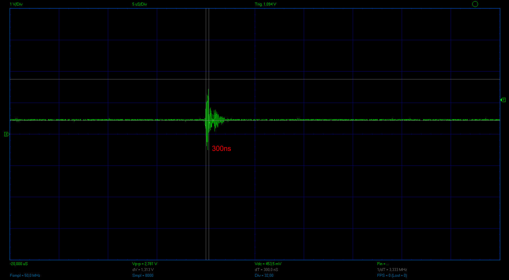

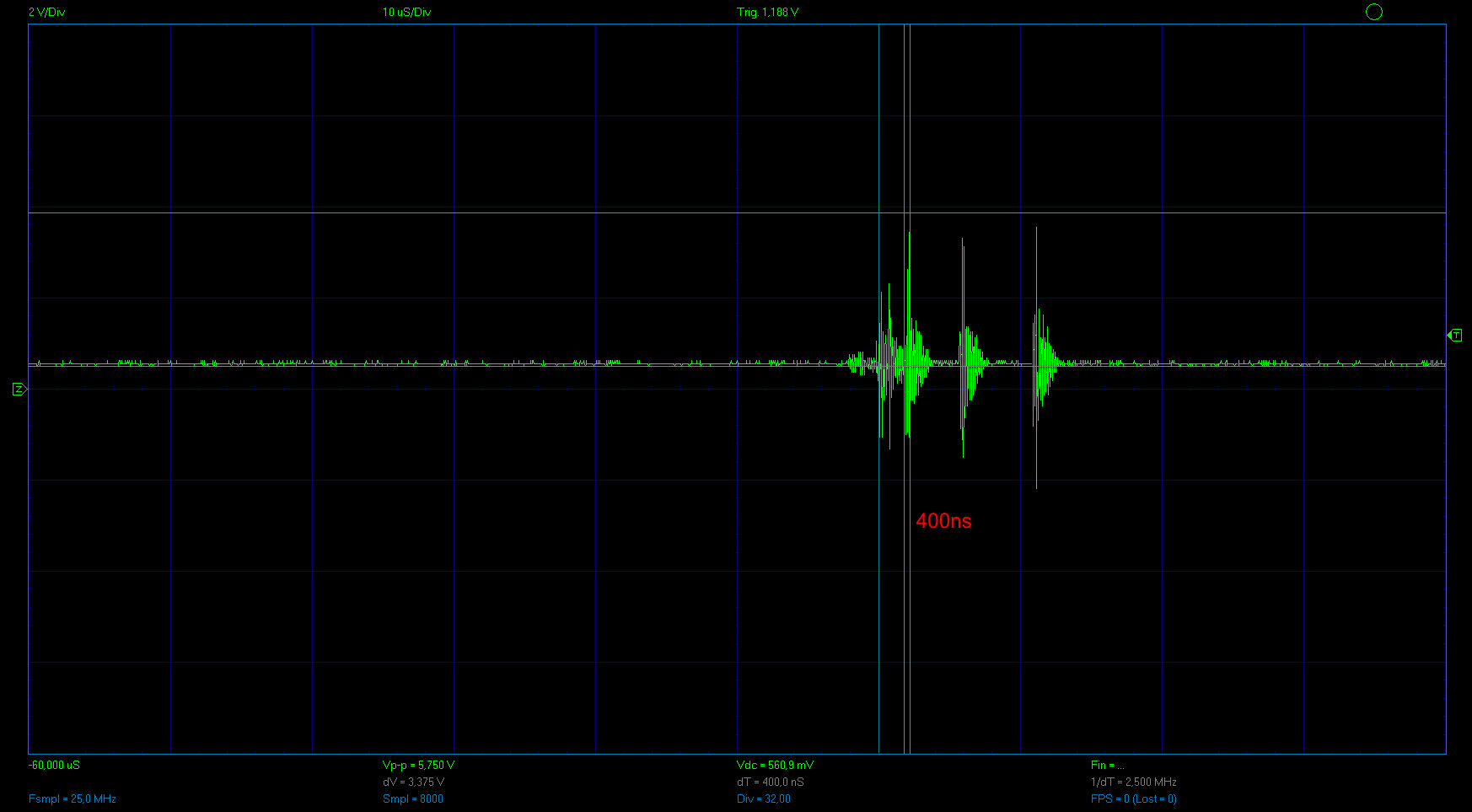

Есть люстра со светодиодными лампами. Две лампы по 5Вт и 3 по 10Вт. Вместо выключателя используется симистор(BTA204D) + оптосимистор(MOC3063) по схеме из даташита. Но снаббер не ставил, т.к. если его поставить то лампочки начинают мигать. По электросети гуляет много помех, поэтому лампочки мигают довольно часто (раз в час, а то и чаще). Твердотельное реле стоит 290р - это очень дорого. Как быть?
PS Лампочки включаются независимо друг от друга и тоже через симистор+оптосимистор.
Вот поймал пару помех, при которых было мигание
помеха6.jpg [120.03 KiB]
помеха2.jpg [131.27 KiB]

И то, и другое одновременно. Светодиодные лампы (да и КЛЛ тоже) достаточно экономичны, чтобы питаться даже наводками с соседних силовых проводов, не говоря уже о токах утечки "выключателей с подсветкой", снабберов и т.п. Вариантов видел три: 1) заменить лампы на устойчивые к включению при малых токах (совместимые с выключателями с подсветкой); 2) перейти на выключатели с полным разрывом цепи; 3) зашунтировать лампу, чтобы пустить утечку мимо нее.

Попробуйте после выключателя установить индуктивно-емкостной сетевой фильтр.
viewtopic.php?f=11&t=39577
