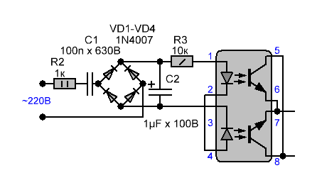

Господа, а вы не думаете что 300 Ом, там не из-за недостаточного тока (средний ток через светодиоды оптрона, по данной схеме, выходит около 2 мА), а из-за того что в розетке переменное напряжение?
Световой поток излучаемый светодиодами оптрона пульсирующий. Для того чтобы на выходе был постоянный ток (постоянно, низкое сопротивление, 300 Ом, или 30 Ом, не важно) Нужно подключить светодиоды оптрона через диодный мост, после которого подключить электролитический конденсатор. А резистор R2 я бы в этом случае разнёс на до и после диодного моста, в общем как-то так:
Подключение оптронов к 220.GIF [5.97 KiB]

СергейКир, измеряете цифровым мультиметром? Представьте , сопротивления изменяется с частотой 100 Гц, такой прибор ничего не покажет. Возможно все и работает.
Да. Измеряю цифр. мульт. Собрал детектор 220В для 1 wire на оптопаре TLP621. Задача решена, всё работает.
Спасибо всем, кто советовал и учавствовал.

привет!!интересует есть ли защита (от короткого замыкания. смысле: если закоротят светодиоды ) схема здесь :
http://samodelkin.xin.by/electro_sam/61 ... -220v.html
я думаю что есть, но как резистор. правильно?
можно ли заменить резистор R1 на 150 Ом (смысле: изменится ли что то)?
и как подбирать мощность резисторов если они не МЛТ, а обычные(без надписей)?
спасибо!!!!! :))

andrey789123 в такой схеме защита от короткого замыкания в светодиодах не требуется.

В такой схеме нужна защита от обрыва в цепи светодиодов.

Динистор параллельно диодам, с напряжением пробоя немного выше падения на всез диодах.
Или параллельно каждому диоду самый низковольтный динистор - тогда пр обрыве одного диода остальные останутся в работе.

Не сладко ему будет Постоянно разряжать на себя электролит, его надо разделить от него диодом.

а защита нужна для того, что бы, если светодиоды сгорят, на конденсаторе (С2) не оказалось опасное напряжения?если да, то: возьмем конденсатор(С2) на 400в и даже 70 светодиодов. тогда нет не какого опасения что на нем будет опасное напряжения?

Можно и так сделать, но конденсатор такой же ёмкости, но на бОльшее напряжение будет крупнее и дороже.
А если динисторы включить параллельно каждому светодиоду, при обрыве одного остальные продолжат работать. Но так можно сделать, если фильтрующего конденсатора нет. А если есть - лучше стабилитроны на 3,3В.
Вообще же, сглаживающий конденсатор тут совсем не обязателен. Пульсации 100 Гц на глаз не заметны, хотя пишут, что они вредны.
Без конденсатора в момент включения импульс тока иногда превышающий номинальный в десятки раз будет проходить через светодиоды.
Если не жалко то можно и без него.
